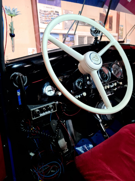

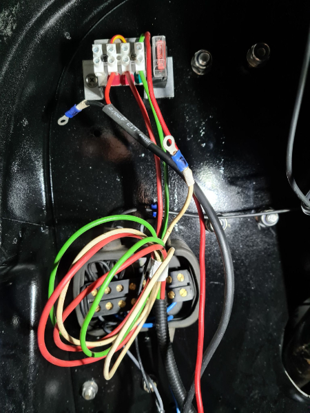

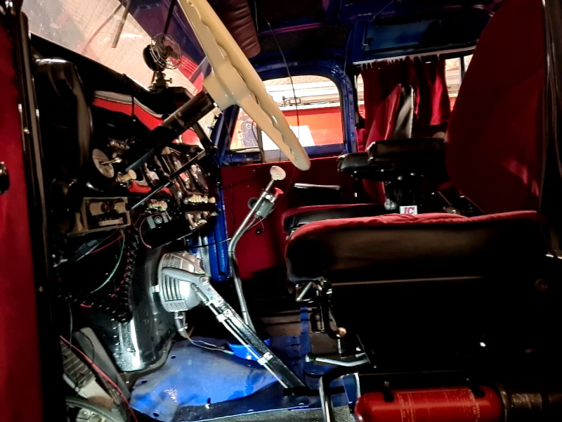

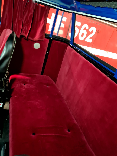

Inläggav Kirkiz » 26 mar 2022, 21:44
Fortsatt helgen nu idag med montera tillbaka lite inredning med plåtar, även gjort fäste för SRA komradion och satt den på plats,ibland undrar jag varför man gick såhär långt, blir så jävla mycket när man byter ut allting, ny el,kabelskor,säkringar,bultar,knappar,placering, kabeldragning, ja gud vet vad. Vågar inte räkna snart hur många arbetstimmar jag har på denna bilen :lol: kommer jag nog få hjärtinfarkt.

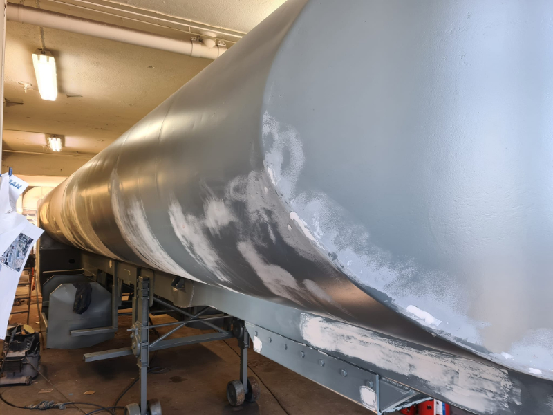

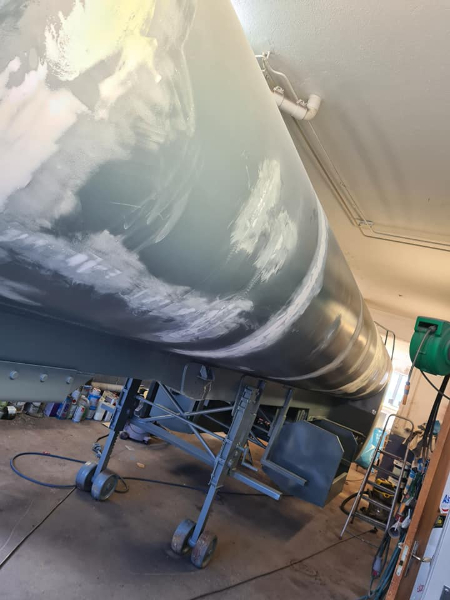

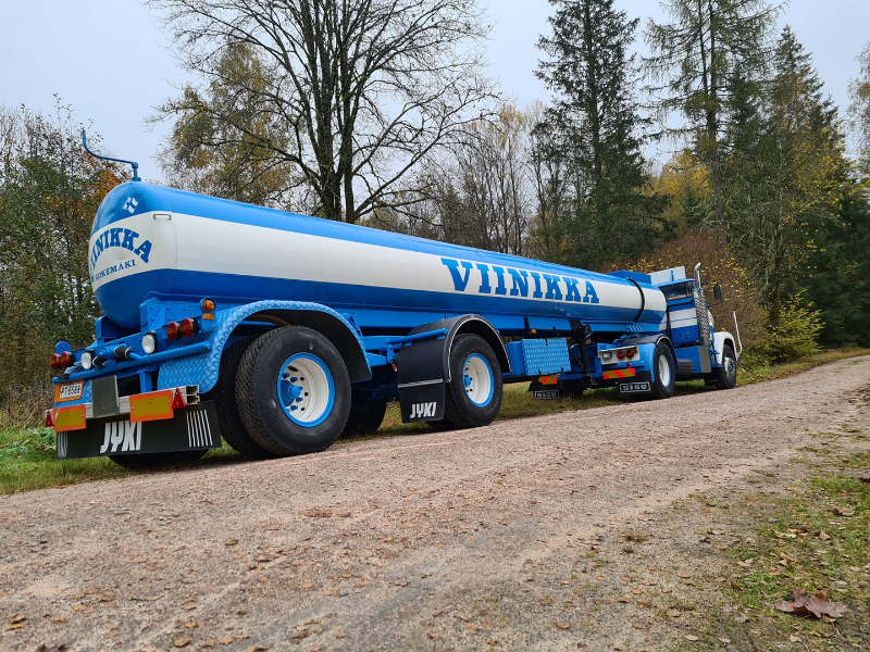

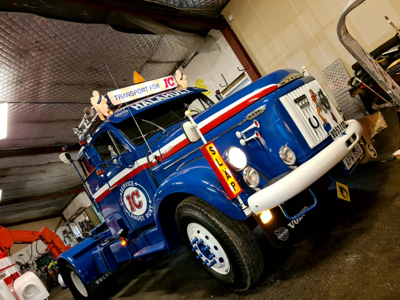

Inläggav Kirkiz » 11 apr 2022, 18:22
Imorgon kör jag ner trailern till lokalen för förberedelser av lackering :D Mycket roligt tycker ja. 8)

Inläggav Per Thomson » 12 apr 2022, 11:38
Men inte med rätt dragbil :?:
Spännande hursomhelst. :D

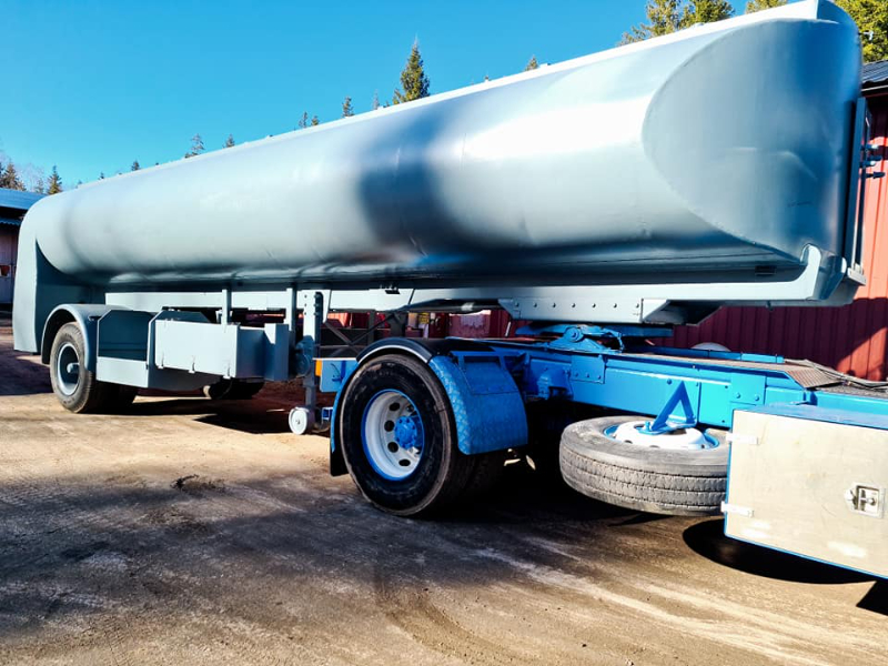

Inläggav Kirkiz » 13 apr 2022, 13:34
Per Thomson skrev:Men inte med rätt dragbil :?:
korrekt:) lånar mattis sisu dragbil:)

Inläggav Per Thomson » 14 apr 2022, 14:42
Intressant bild. Medspårande sista axel på Wiinikka trailern. Hälsa Matti!

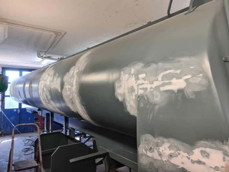

Inläggav Kirkiz » 15 apr 2022, 19:28
Idag jobba vi ca 7 timmar med trailern :D påbörjade Lite planering om hur vi skulle göra. Vi började spackla endel ojämnheter och gamla rostporer som dykt upp efter blästring. Några skavanker sparar vi just för ett trailern ändå har lite historia :wink: blir jobb hela påskhelgen, imorgon fortsätter vi spackla/slipa. Hinner vi kanske lägga ytterligare grund över spacklet innan de är dags för blå färg.
