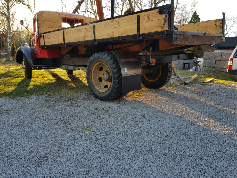

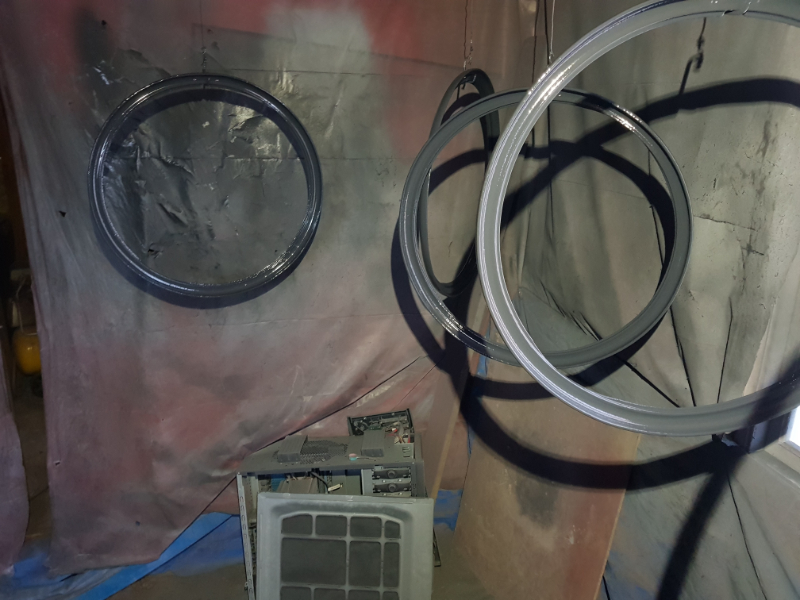

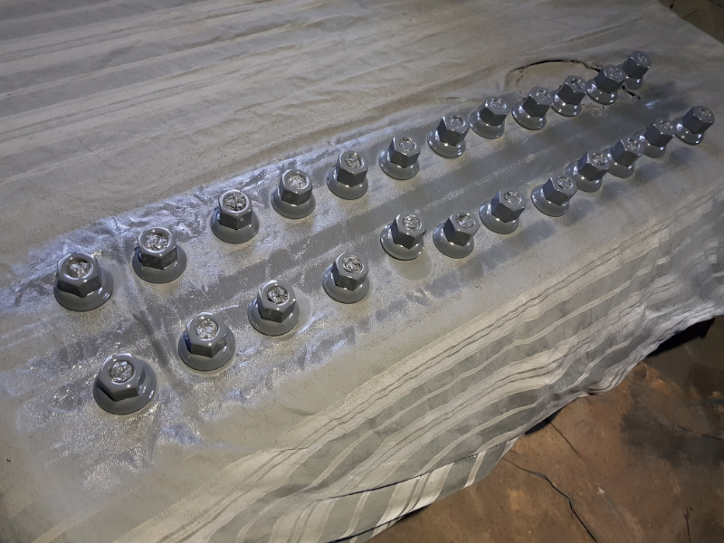

Inläggav Stenhuggarn » 01 apr 2023, 22:15

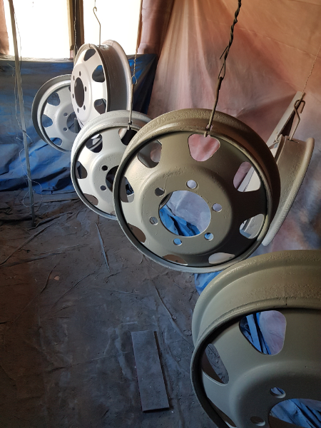

Grundade fälgar, ringar och hjulmuttrar idag. Planen var att lägga på både primer och lack. Detta eftersom jag inte tänkte använda slipfärgen som jag normalt använder mellan primer och lack. Den kändes onödig på fälgarna. De skavanker som finns döljs ändå inte av slipfärgen. Så den gör inte mycket nytta. Normalt lägger jag slipfärgen 45 minuter efter primern. Vått i vått kallas det. Så planen idag var att göra detsamma fast med lacken som sista steg då. Men det blev inte så. Jag fick nämligen rinningar på några av fälgarna. Därför kunde jag ju inte fortsätta med lacken utan måste slipa ner dem när väl primern har torkat. Det blev plötsligt betydligt mera jobb. Men sånt är livet.

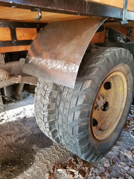

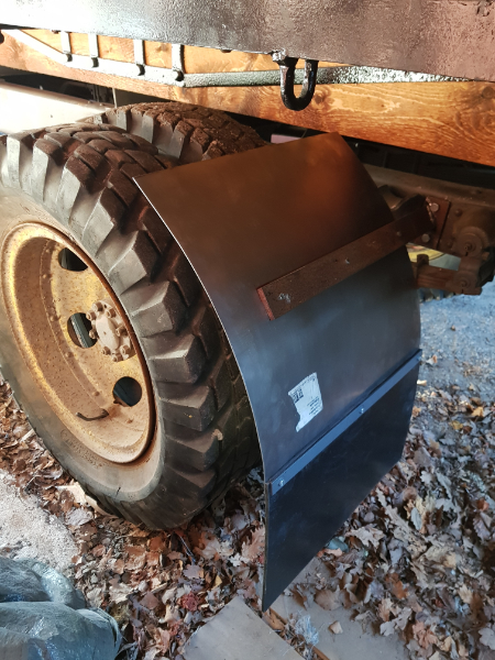

När ändå primern skulle torka så fortsatte jag med bakskärmen. Fick ihop den bakre delen av skärmen på en sida. Lite detaljer kvar som avrundningar mm men det blir nog rätt bra. Den ser ju mycket bättre ut utan men det får vara så. Udda, men nu på sista tiden sätter jag dit grejer som jag innerst inne inte vill sätta dit. Känns allt lite konstigt... Men eftersom det fanns bulthål i ramen på passande platser på bägge sidorna så kommer den bultas fast mot ramen. Så går ju att ta bort ifall man vill.

Inläggav Noxcania » 01 apr 2023, 23:12
När jag målar fälgar lägger jag dom ner, tar baxidan & halva innerytan 1:st & vänder dom se'n & tar framsidan & då den 2:a delen av innerytan.
Stänkplåten blir ju hyvens!

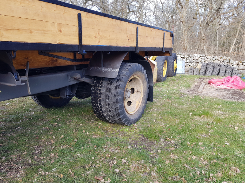

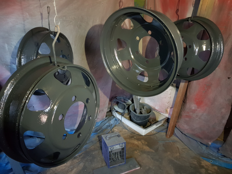

Inläggav Stenhuggarn » 02 apr 2023, 19:26

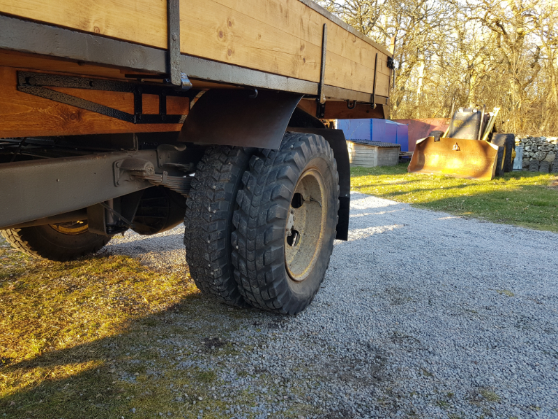

Så, då är fälgarna äntligen Volvo ramgrå:a. Slipade först ner rinningarna men det är så lätt att slipa igenom så man behöver lägga på ny primer. Så tänkte ifall jag skulle kunna få väck dem på något annat vis. Prövade då med mitt minsta stämjärn. Litet och vasst. Oj, vilket tur jag testade det. Det funkade superbra att hyvla väck rinningarna med och mycket mindre risk att man kommer ner i metallen. Synd jag inte testat detta tidigare. Är nöjd med fälgarna och det ska bli spännande att montera dem när väl däcken anlänt.
Fortsatte därefter med bakskärmarna. Fick till den främre men även den skall få lite rundningar och ett stag. Så när staget är monterat kommer skärmen vinklas lite mera neråt än det är nu. Det känns som det kommer funka även det. Behöver jag bara hitta några runda och lite slitna gamla reflexer att sätta på stänklapparna bak.
Testade att sidotippa och det gick nära nog fritt redan som det var men med de planerade rundningarna på den bakre skärmens överkant så kommer det även bli med god marginal.

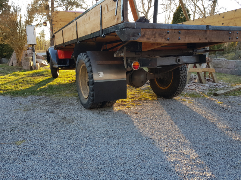

Inläggav Stenhuggarn » 04 apr 2023, 09:22
Tackar! :mrgreen:

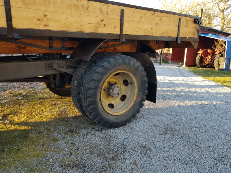

Dock tyckte jag att jag fick den främre lite för kort. När jag gjorde den så hade jag en bit som var 47cm. Tänkte att 35cm borde räcka. Så kapade väck 12cm. Den gjorde precis jobbet i den längden men såg inte riktigt bra ut tyckte jag. Så jag svetsade dit biten jag kapat väck igen. :D Det går att göra livet krångligt... Men tror det blir bättre så.
Sist är en bild på en fin Scania som jag använt som modell.
Lite radier i kanterna bara då...

Inläggav Stenhuggarn » 04 apr 2023, 19:36
Tackar! :mrgreen:

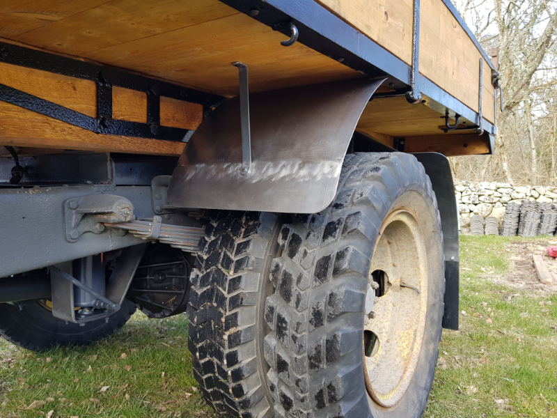

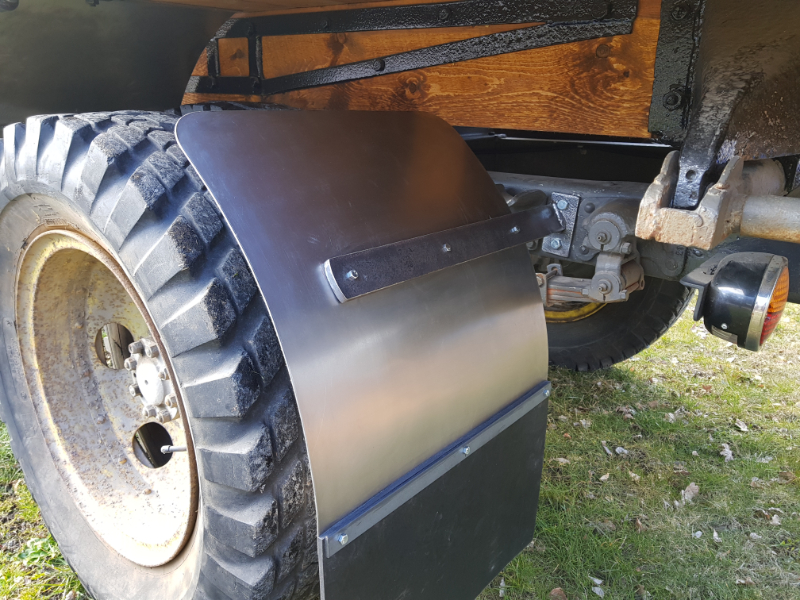

Så, nu är skärmarna klara på en sida. Klurade på om jag skulle runda av stänklapparna också. Att det skulle se mera gammaldags ut. Men vet inte...
Så nu håller jag på med andra sidan. Men nu har jag ju en mall att följa.

Inläggav Bigmanstown » 04 apr 2023, 19:40
Det ser fint ut!
Tänk på
Bigmanstown
Inlägg: 153
Inläggav Bigmanstown » 04 apr 2023, 19:42
Det ser fint ut!
Tänk på att den sjunker lite när du får på ett rejält stenlass!
Bigmanstown
Inlägg: 153
Inläggav Stenhuggarn » 04 apr 2023, 19:47
Tackar!
Ja, det har jag ju inte testat ännu nä. Men funderade över det och tänkte att marginalerna borde vara goda. Men man har ju tänkt fel förut... :D
Inlägg: 993
