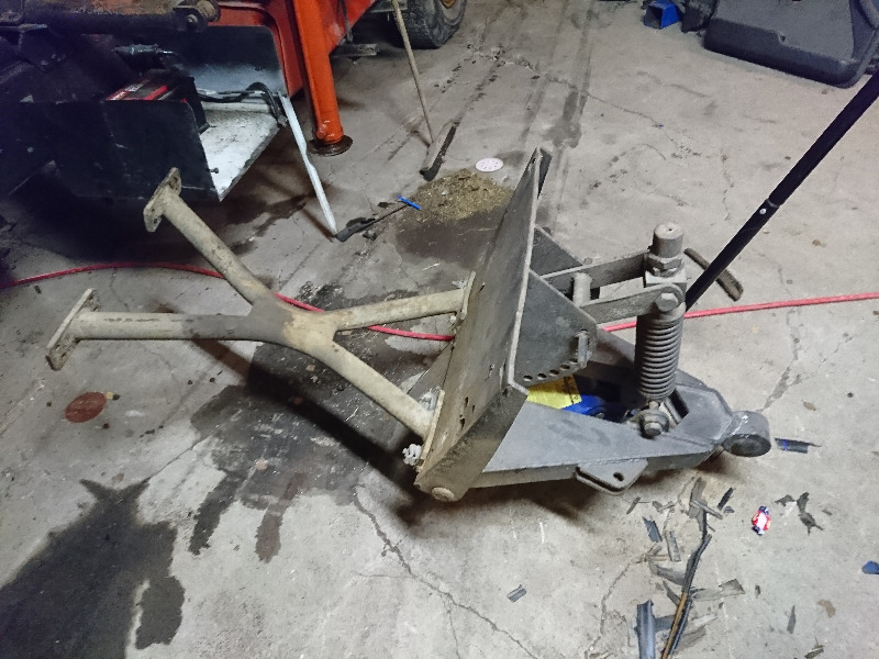

Jag är dock ytterst tveksam till att du får åka med upplyft plog på sommarvägar. Ett alternativ är att lyfta upp den på flaket med kranen, och ha den på när du står stilla. Man var egentligen tvungen att plocka av plogbocken när man inte plogade, en del gjorde det, andra inte. Men jag vet dom som fått böter för att man inte plockat av den.
Re: Volvo TITAN Turbo 1961 (Renovering) + 1 Axlig Jigg (Kärr
Inläggav herrstina- » 13 mar 2017, 10:34
Det där är nog värt att fundera på, utstickande saker och vassa kanter är inte populära. I jämförelse med en spetsplog är "spinners" i hjulnaven ganska beskedliga, och dom är ju förbjudna...

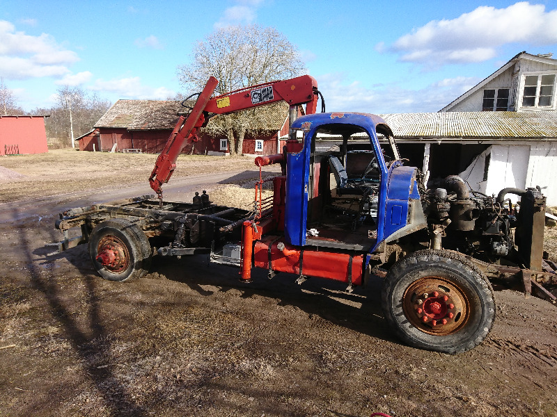

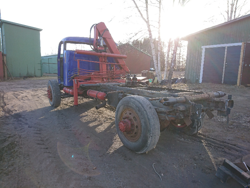

nu till en ny uppdate, va ute igår en heldag och skulle syssla med både det ena åh andra men så blev inte fallet:) sysslade med nånting men blev inte det som va tanken ifrån början.
skulle ge mig fan på att få av flaket. lite uppstöttning just in case..

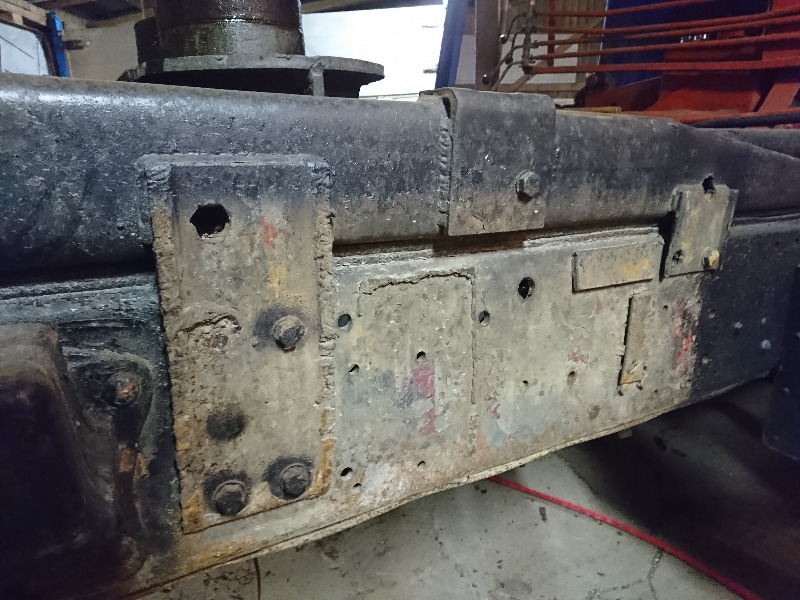

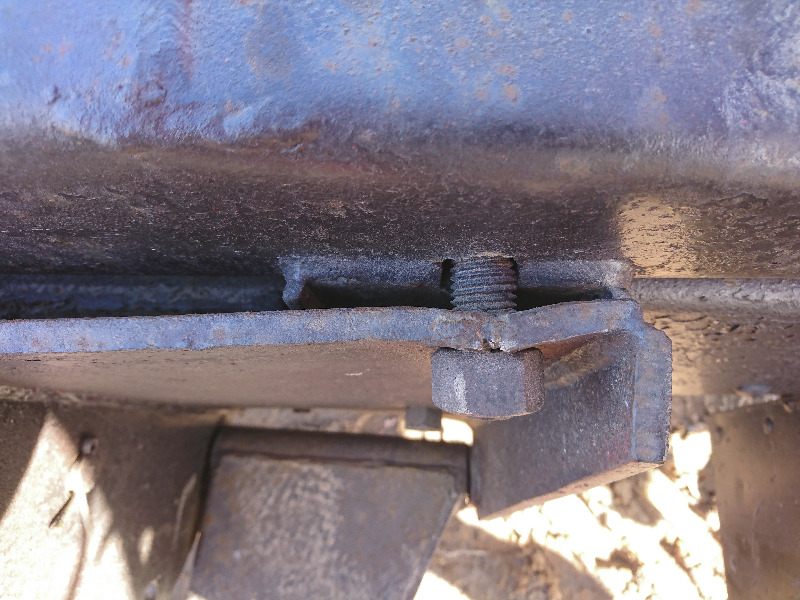

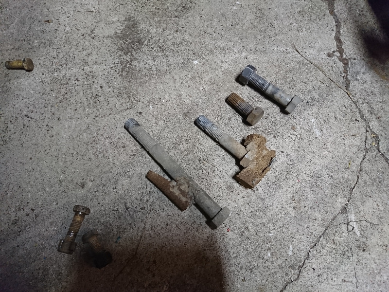

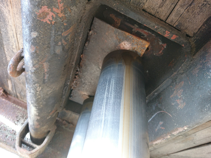

tur va nog att ta av flaket, upptäckte en hel del dolda fel som jag inte sett innan :? bultarna som håller kolvarna på plats i flaket va borta, allihopa, sitter 4 bult till varje kolv in i flaket, istället hade de pinnsvetsat dit en plåt, som satt halvlöst. totalt livsfarligt. va bara ta fram kapen och sen en stämjärn och slägga så va den lös.
nu tippade jag inte flaket till slutet, men lite tight bak till. som i sin tur kommer orsaka lite ombyggnad :)

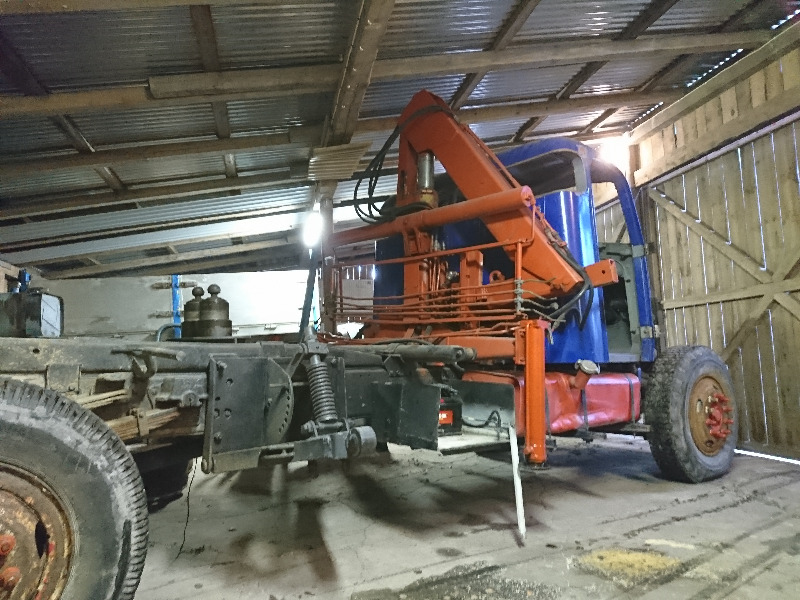

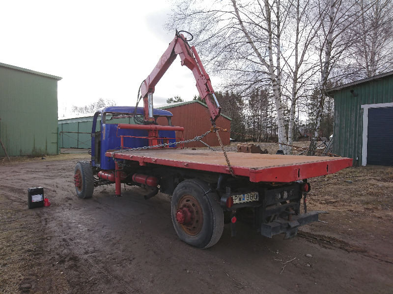

sen va de dags och testa lite med kranen:) lite tight mellan hytten och kranen, vilken jag kommer till en förklarning snart, men tycker ändå det e för nära.
kran e bra att ha ibland:) kul och leka lite och testa på.
ohh vips så va flaket borta :P

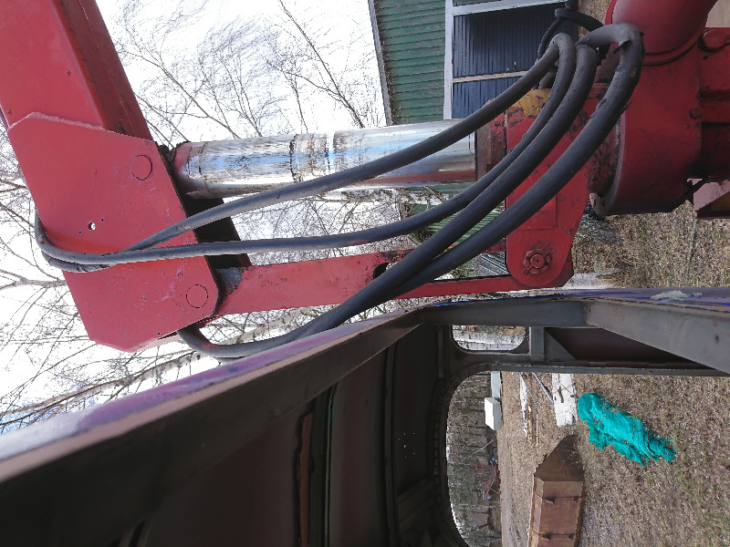

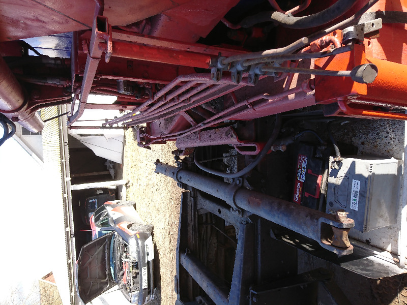

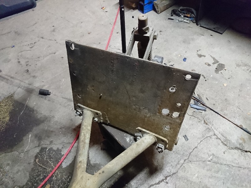

sen va det dags för lite översyn, här e en av anledningarna till kranen e så nära hytten, hela kranen är skjuten i sidled för fästet har släppt. sen att de inte kört med samma fästen som jag har på vänster sidan är att de satt dit batteri lådan. så batteri lådan åker väck, så får jag lösa batterierna senare, hellre att kranen sitter fast. då de e farliga grejer,

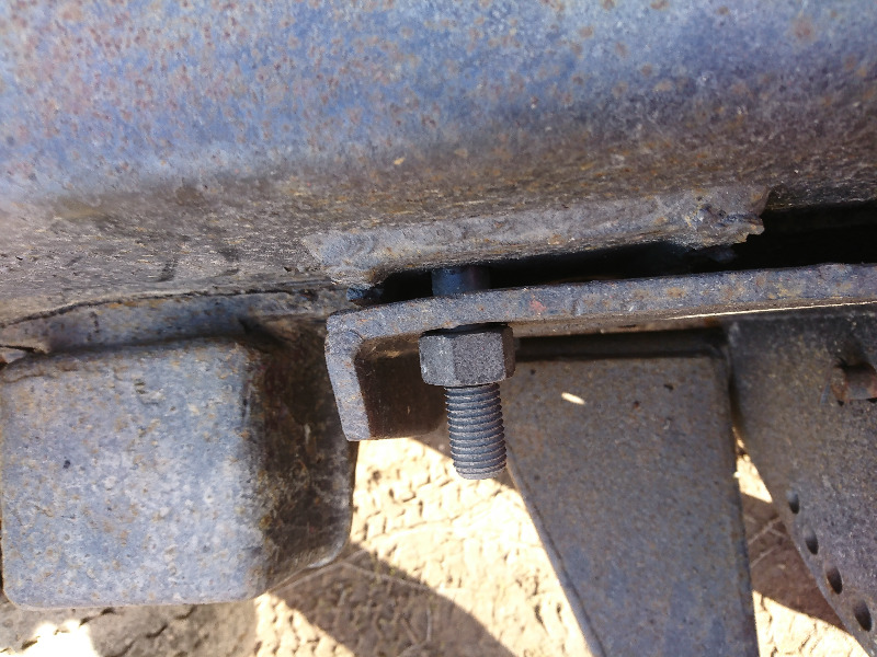

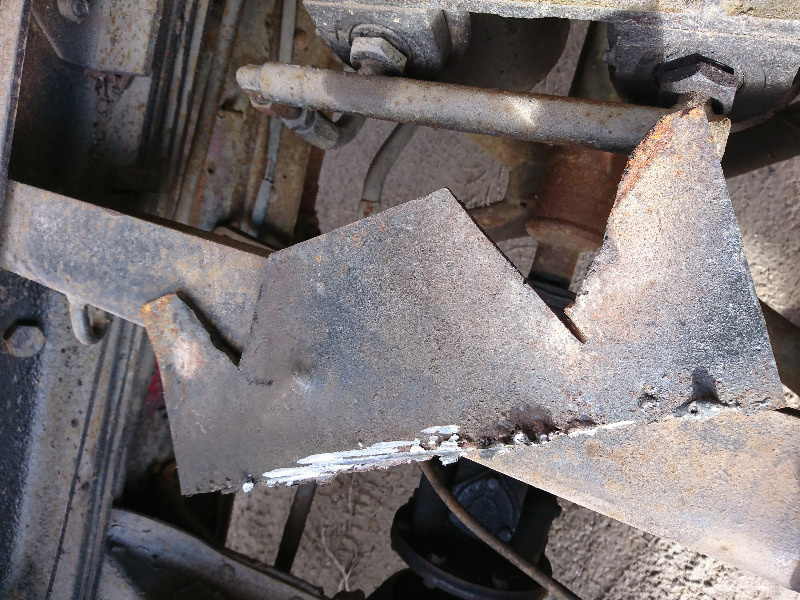

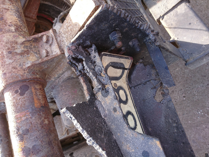

sen inspektera jag sidovingsfästet, verkar har gått väldigt hårt till när det ser ut såhär

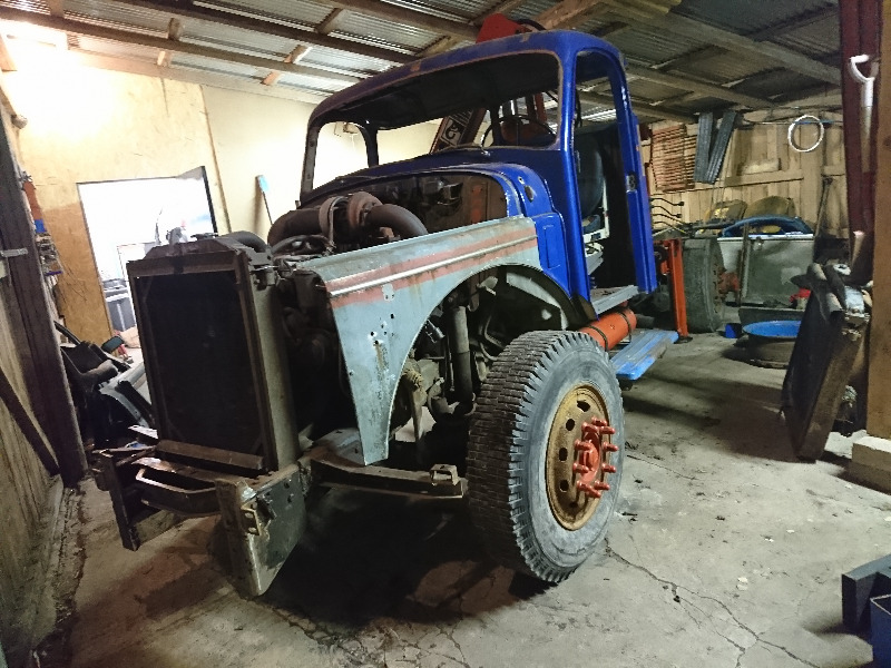

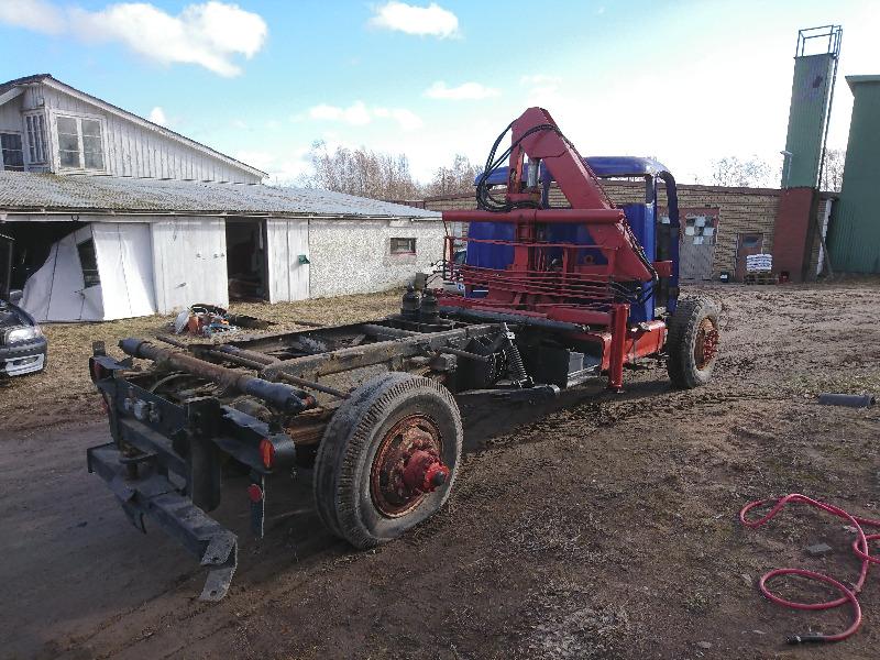

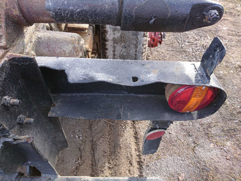

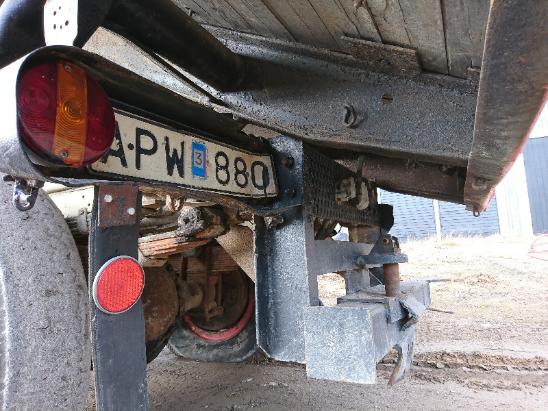

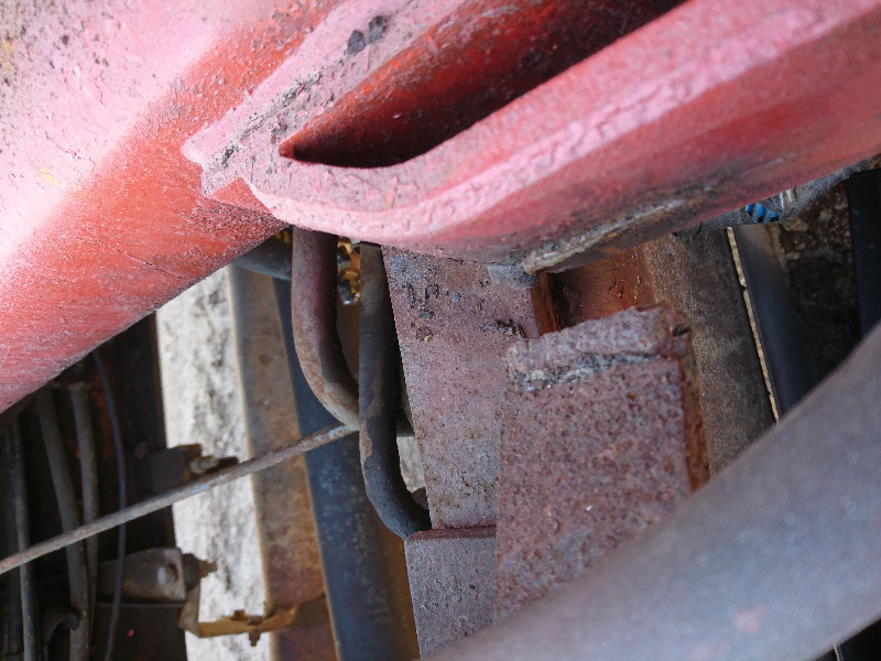

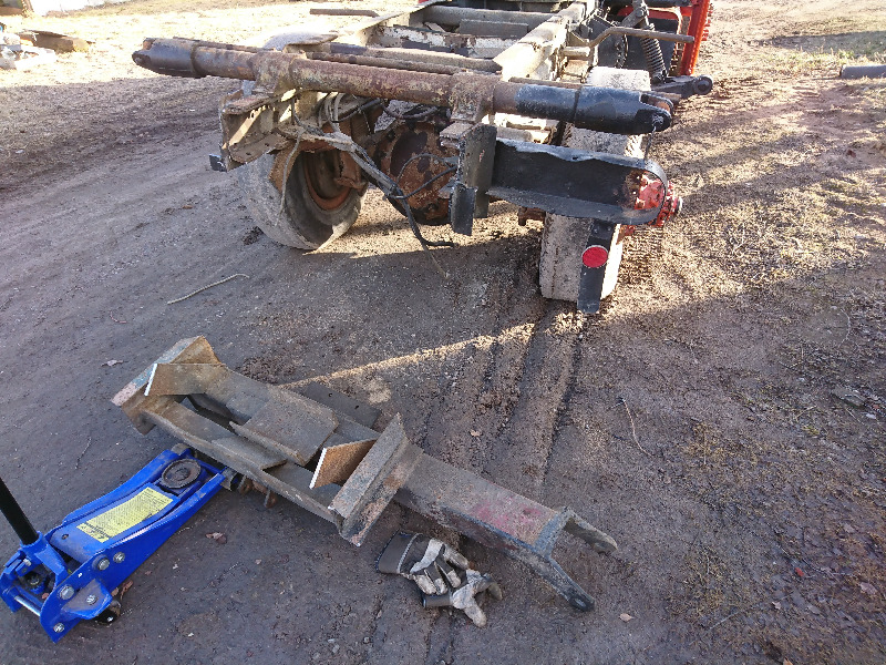

bakpartiet ser allt annat än roligt ut :| blir och riva alltihopa och börja om från början:)

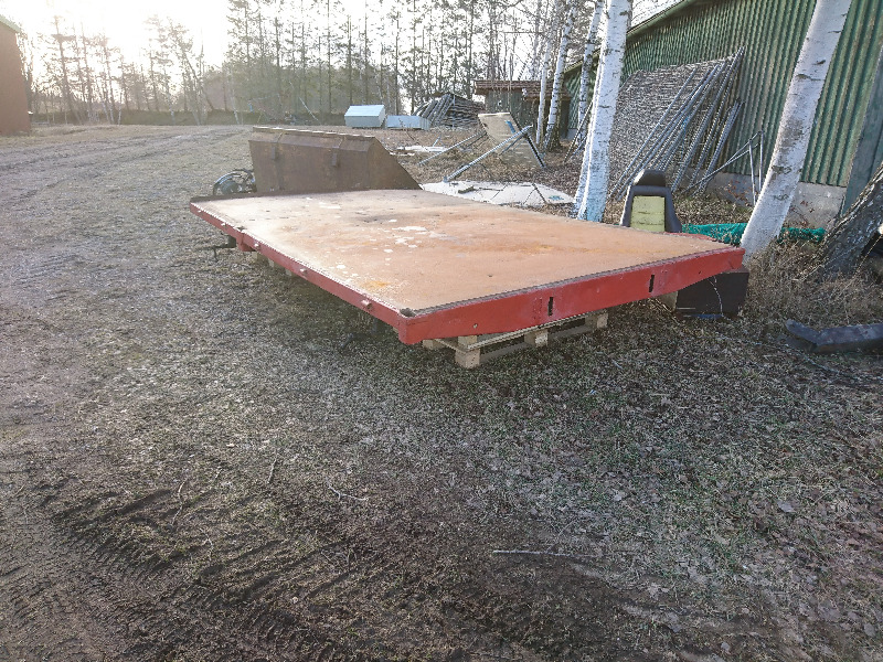

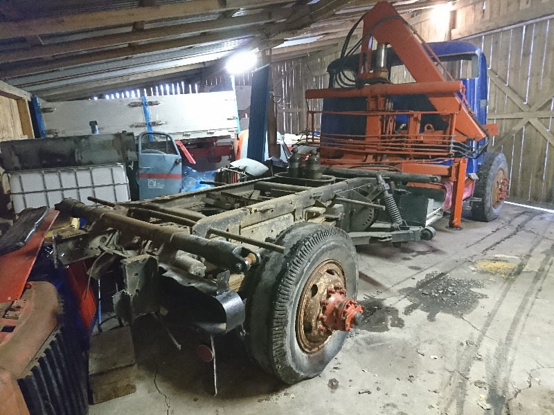

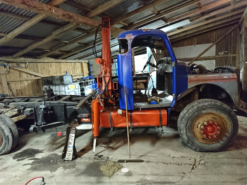

sen va de bara fram med kapen och köra hårt, tillsut fick jag av det värsta. tungt jävla ass.
flaket upp pallad , ska flyttas senare inomhus när det e dags för nya lämmar och allmän översyn
sen körde jag in lastbilen i garaget igen innan det skulle bli för mörkt:)

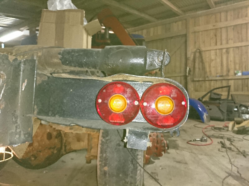

sen har jag fått en liten ide, vet inte va ni tycker om det men funderar på att montera dubbla tutt bakljus, så 4 på bilen och 4 på jiggen:)

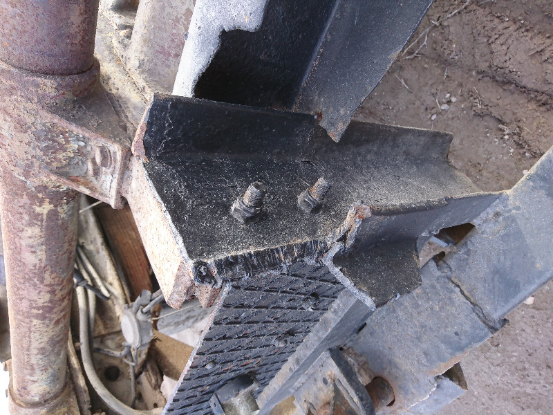

sen montera jag av sidovings fästet, ibland undrar man va bilen haft för liv när bultarna ser ut såhär :shock:

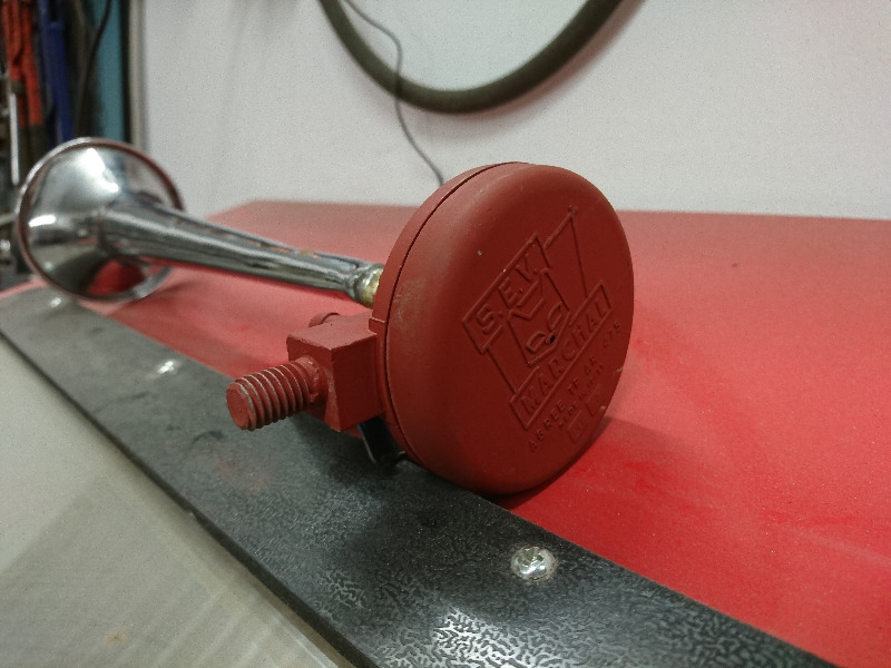

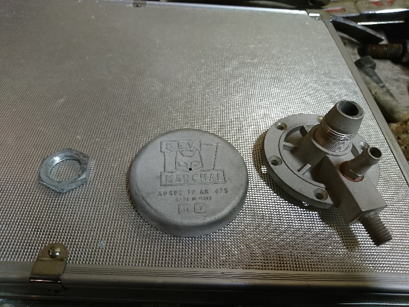

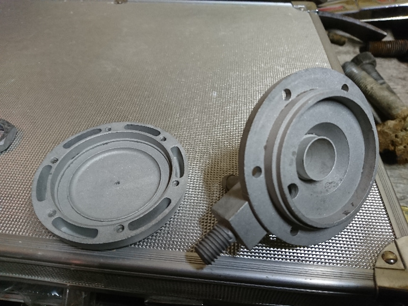

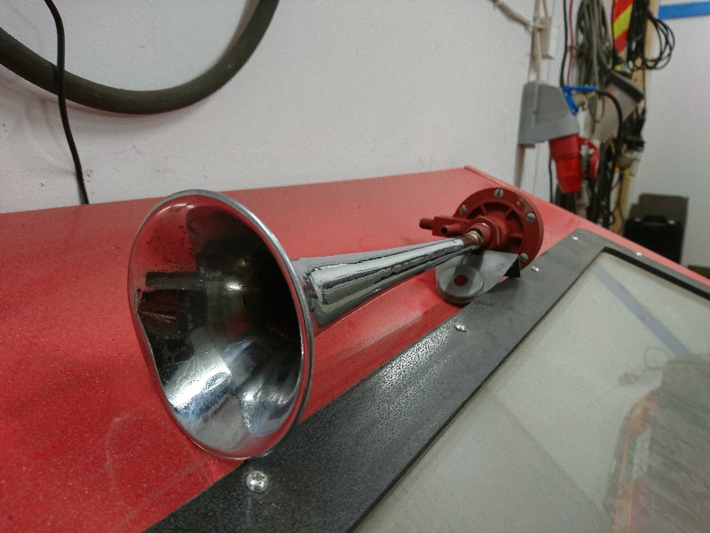

sen fixa jag iordning marchal tutan, blästra och rostkydda den, hittade en gammal trumpet liggande, får köpa en nyare sen,men tror ni det kommer bli snygg med en sån här på en av sidorna av skärmen? dels för jag vill att det ska synas, sen att de är ett marchal signal horn så tycker de fräckt att katten åh allt syns, synd dock bara att jag måste borra hål i skärmen för luftslangen, eller har nån annan en bra ide?:)

sen har jag lite diskussions frågor, dels tycker jag att varför jag har 2 så rediga tippkolvar för så litet flak? :shock: hade ju räckt med 1 bara. men ja, e väl aldrig fel och ha stadiga grejer.
dessutom är ramen bak till för kort för att jag ska få på gavelsatsen, annars tar det i fästet för bladfjädringen. så tanken e att förlänga ramen, men frågan e ju om jag ska bulta förlängningen ihop med gavelsaten på nuvarande ram, om ni e med på hur jag menar? eller om jag ska svetsa förlängningen? i samband med förlängningen så ska jag flytta bak flaket, annars kommer det ta i vbg draget när jag tippar, och även flytta bak kranen lite så man har lite mer plats.
sen e min andra fråga, jag funderar på några uppsättningar här, jag vet inte hur svårt eller krångligt det kommer bli att få dit bakre sido vings fästet ihop med vbg draget, för fästet måste ju vara nedanför draget på någe vis. nån som har nån bra ide?
alternativt är att jag skiter i sidovinge, plockar fästet och kör en annan uppsättning som består av ett fäste för reservhjul på ena sidan, och hydraltanken på andra sidan.

Vilken jäkla tur att du har fått vårdnaden om Titanen!! Tycks ha varit Klantskallar som ägde din pärla förut?? Du ska vet att vara noggran när det kommer till fästen i ram+flak är ett måste, det får du aldrig fuska med. Hellre noggran och att det tar längre tid, så måste det bli!! Signalhornet ser ju maffigt ut så det måste du montera,du hittar säkert på nåt bra ställe!! Never give up!! MVH. 30 Fredrik.

Förlänga ramen är ingen bagatell. Kolla med besiktningen innan du börjar på det, jag gissar att du måste ha en laskplåt på insidan som går 40 cm på var sida om skarven och hål i den här plåten som ska helsvetsas i ramen.
Det är också möjligt att dom vill ha någon form av kryssförstärkning i ramen för att ta upp sidkrafter från draget.
Men som sagt, kolla med besiktningen.

hur tycker du jag ska göra med uppsättningarna jag ska göra? ska jag skippa sido vings fästet och montera en hydraltank och ett reservhjul istället? åh bara köra med spetsplogen fram:)
även batterilådan måste väck så jag får fast kranen ordentligt. min tanke e då, kan man sätta batterierna under soffan i hytten? :roll:

Inläggav herrstina- » 18 mar 2017, 14:48
Plogar är inte riktigt min grej, jag hade förmodligen skippat dom och placerat hydraultank och batterilåda på lämplig plats.
Förr hade man batterierna under britsen inne i hytten, det finns många anledningar till att man inte har det numera.
En är naturligtvis att man vill slippa böka med batterierna inne i hytten vid byte, den viktigaste är förmodligen att man vill slippa gas från batterierna inne i kuren, och risken med batterierna vid en ev olycka. Sätt batterierna var som helst, utom inne i hytten...
