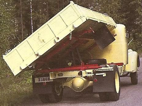

Något i denna stilen tycker jag känns okej. Den främre kan ju sitta lite närmre. Men ungefär så.
Inläggav S-V L44 » 31 mar 2023, 00:23
Här är en bild på Anders Näslunds fint renoverade Rundnos, en LV142 D från 1946.
Det finns många fina bilder på denna bil (bl.a. här http://www.veteranlastbilar.se/Gallery.asp?pageid=964 ), men få med upptippat flak.
