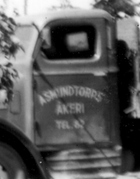

Anledningen till min då startade tråd var att min far hade en Scania-fyra som han registrerade ny i maj 1950, men sedan sålde sommaren 1956. Jag minns bilen ganska väl trots att jag ännu inte var född när han köpte den, men hade uppnått sex år då han sålde den. Jag minns också att jag och en ett år äldre kompis också körde bilen på startmotorn ut ur garaget. Tur var kanske att stoppknappen var utdragen.
Det finns bara ett enda foto (tyvärr ett dåligt sådant) på bilen, och detta bör ha tagits sommaren 1955. Jag har gjort en delförstoring av Gladsax-hytten som visar att bilen hade rektangulära speglar. Speglarna bör ha varit originalmonterade.

Så variationen kan ha varit stor, men jag tror att de rektangulära backspeglarna kan ha kommit på marknaden kring 1949-50, och på äldre fordon rör det sig säkert om eftermontage.

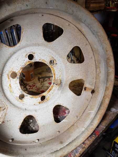

Plockade isär en av fälgarna igår för att kolla över läget lite. Snart dags att göra iordning dem. Dvs blästra och lacka samt nya däck. Har studerat detta med låsringar mycket noggrant så jag vet riskerna samt åtgärderna jag behöver vidta då jag återfyller dem. Jag är noggrann av mig så jag kommer vara det även med inspektionen och återmonteringen av låsringarna. Det är hela låsringar på fälgarna, ej delade.
Men det har gett mig lite funderingar. Manualen till bilen säger inget om däcktryck. Hittat fragment här och där på nätet men vad tror ni om 4.5kg fram och 4kg i dubbelmontaget bak? 7.5-20 är det då jag tänkt inhandla. Original storlek. :mrgreen: Original är denna trådens ledord... Hahaha! :D

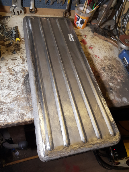

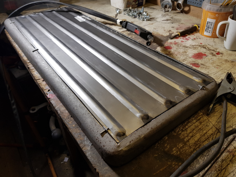

Fick ihop "lagnings lappen" igår i alla fall. Värmde till gulvärme och släckte med vatten på alla upphöjningarnas ändar. Det gjorde plåten alldeles platt ifrån att ha varit lite kupad pga spänningar. Den där tekniken är riktigt användbar i många fall när man jobbar med plåt och man har fått in spänningar i den av olika anledningar.
Påbörjat insvetsningen nu då i alla fall.
Längtar efter att få montera fotstegen så jag kan gå över till fälgarna. Vill bli av med de gula gamla fälgarna snart. Men de är nog garanterat kvar till påsk...

Nästan klar med svetsningen...
Har som tur är sex likadana fälgar som alla följde med bilen. Det är de jag ska göra i ordning. De gula jag kört med hittills fanns på den svenljungatruck-rundnos som jag plockade delar på tidigt i renoveringen.

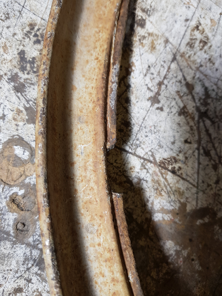

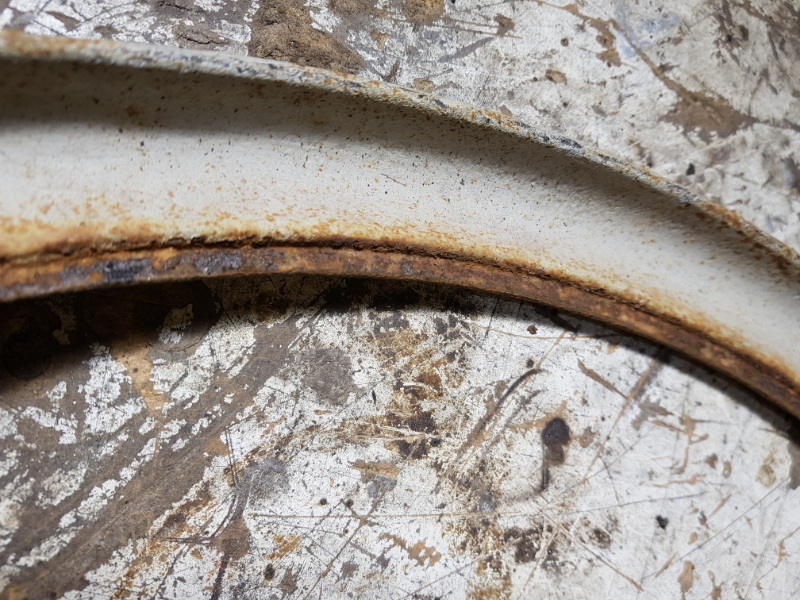

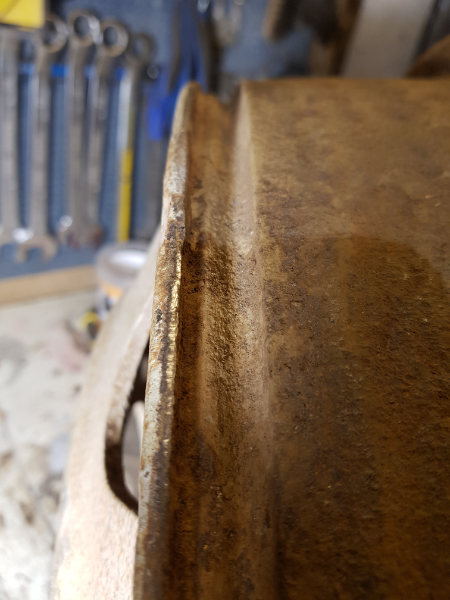

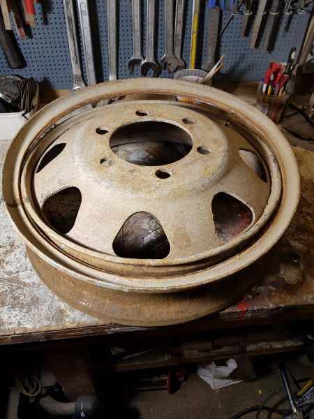

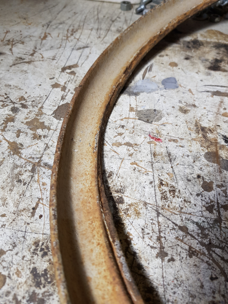

Här följer lite bilder på hur dessa medföljande fälgar med hela låsringar är konstruerade.
Ringens fläns som låser mot fälgen.
På två ställen mitt för varandra är flänsen "nerslipad". Där kan ringen glida av och på när man tar bort/sätter dit ringen.
Ett urtag där man kan börja att bända loss ringen med ett däckjärn eller dylikt.
Kanten på fälgen som ringen låser mot. Längre in finns en fördjupning som gör att när den ena änden av ringen är i den fördjupningen så är den ju lättare att trä på på motsatta sidan. Har man då de "nerslipade" områdena längs med sidorna så glider den ju ganska lätt av/på.
Fälgens baksida.
Ringen halvvägs på. De nerslipade områdena där ringen har kontakt med fälgen.
Inläggav S-V L44 » 22 feb 2023, 23:37
Stort tack för bildserien. Då förstår jag hur det funkar.
Jag har aldrig reflekterat över att det skulle finnas annat än delade låsringar eftersom jag inte detaljstuderat fälgar på det här sättet.
Jag har nu också kikat på en hel del bilder som jag har i min dator och finner att även t.ex. Chevrolet, Ford, m.fl. också verkar ha haft hela låsringar, åtminstone på 1930-talet.
Däremot har jag sett Volvo Rundnos utrustade både med hela låsringar och sådana med delade låsringar. Man kan ju tydligt se glipan på de hjul med delade låsringar.
Min personliga bedömning är att hela låsringar är en äldre konstruktion än de delade ringarna, men det kunde vara intressant att höra andras kommentarer också.

Inläggav Stenhuggarn » 24 feb 2023, 09:00
Så, i alla fall klart med insvetsningen. Ett par sprickor i sargkanten kvar att fixa. Lite tennspackling får det bli också.
