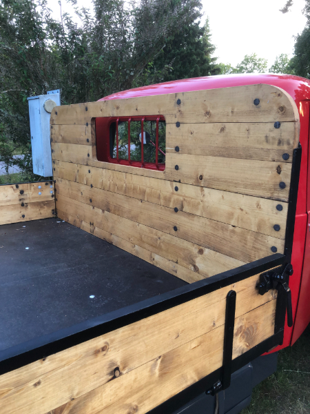

Inläggav Stenhuggarn » 17 feb 2023, 08:31
Ja, kommer ju inte undan rent praktiskt. Eftersom jag grejar om kvällarna mycket.
Men som man ser på denna bilden finns det ju inte mycket plats för den. Den måste upp högt för att göra nytta. Så där kommer man ju inte vilja ha den normalt.
Så tänker en rödlackad stång som man sticker ner i ett fäste under ramnivå. En sprint bara för att ta bort eller sätta dit samt någon enkel kontakt.
Man kunde ju sätta den på framstammen också men eftersom det är trevägstipp så blir nog eldragningen ful och svår att gömma. Träflakramen är ju ett konstverk som det är nu... :D

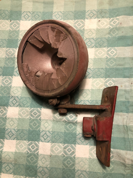

Skulle någon ha ett glas till en sådanhära lampa liggandes så är jag intresserad! :mrgreen: Plant glas.
Inläggav Per Thomson » 17 feb 2023, 12:09
Rekommenderar en höjbar stång som kan glida i ett fäste monterat i vänster hytthörn, detta som lastlampa.
Som backljus fanns nog de som monterade en extra lampa baktill, särskilt efter det att lagen krävde två bakljus och man kostade på extra fästen med symmetriskt utseende där nummerskylten var inkapslad i den ena konsolen. För den andra konsolen blev det en naturlig plats för en backljuslampa.

Plant glas fixar en glasmästare enkelt. De skär till den hyfsat rund och slipar sedan till den och det var billigt när jag gjorde det senast. Inte lönt att mixtra själv,
Fusklagning av reflektorn? Slipa och limma ALU folie.

Har en hoper lampor som ligger, dock ingen me handtag, men om du vill så kan du komma & få en...

Tänker att i de fall jag behöver ha lampan där så får den funka som både arbets- och back-lampa. Vill i alla fall inte sätta något på hytten och alla fästen skall vara osynliga då lampan inte är där. Så får klura lite på det.

Noxcania skrev:Har en hoper lampor som ligger, dock ingen me handtag, men om du vill så kan du komma & få en...
Tackar för det! Mycket snällt men jag vill ju köra med grejerna som satt på den så långt det går. Glas borde ju gå att hitta eller tillverka som Anders föreslog.

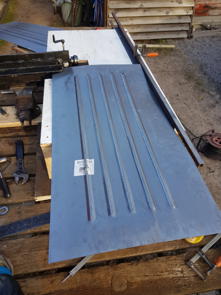

Stormen tog en av björkarna hemmavid så lastbilen fick göra lite nytta med de sysslorna på förmiddagen. Resterande tid gick till att tillverka den nya plåten till förarsidans fotsteg. Trots alla mina förberedelser så var det riktigt svårt att få till det bra. Men efter att ha gjort en offer-plåt där jag gjorde lite lärdomar så blev plåt nummer två till belåtelse. Nu ska bara den gamla skäras ur och fotsteget riktas lite innan insvetsning.

Skar bort det upprostade innandömet från fotsteget. Samt riktade "ramen" som blev kvar av detsamma. Den var rejält intryckt på sina stället. Sitter ju lite utsatt. En stubbe eller sten kan ju snabbt ställa till med grejer.
Fixade till plåten som skall sitta bakom också. Här på förarsidan har jag originalplåten så det var bara att rikta samt svetsa igen några rosthål. Så nu är den också klar. Nåja, den ska blästras lite på några ställen bara.
Så veckans kvällar går till att svetsa in den nya plåten i fotsteget.
