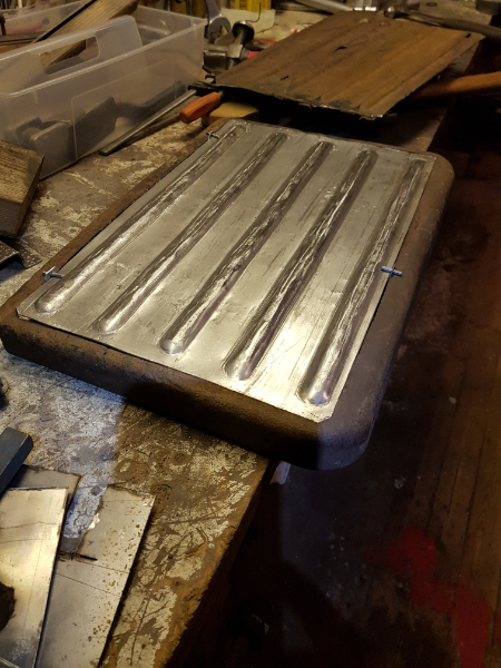

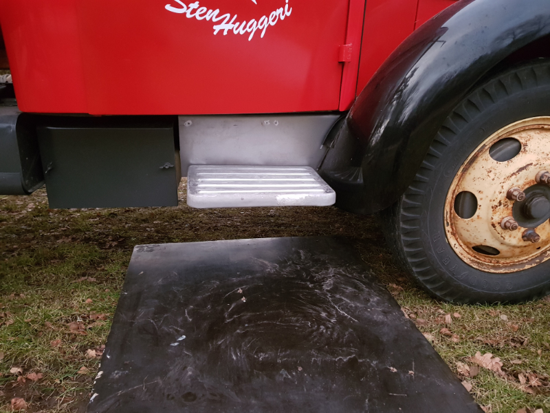

Efter all vånda med hur jag skulle få ihop det "förbannade" fotsteget :mrgreen: :mrgreen: så är jag nöjd med hur det tillslut blev.

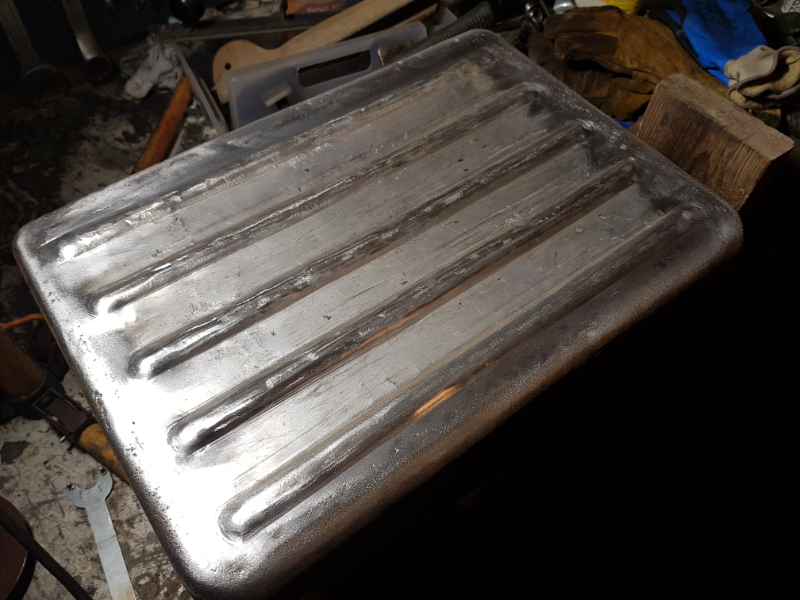

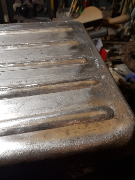

Blev en riktig arbetshelg så fick mycket gjort. Tennspacklade & filade fotsteget i lördags.
I går blästrade jag klart fotstegets kanter och dess fästjärn. Sedan blästrade jag även fotsteget på förarsidan när jag ändå hade grejerna framme. Samt även plåten som ska sitta bakom på förarsidan.
Efter det svetsade jag fast fästjärnen. Grundade undersidan där jag inte längre skulle komma åt innan.
Sedan tillverkade jag en ny plåt som ska sitta bakom fotsteget och gå fram till skärmen. Originalet har jag inte men som jag nämnde tidigare har jag plåten på förarsidan så gjorde denna på samma sätt så borde vara som original.
Så nu är det lite mera mätning samt borrning av hålen i "bakplåten" som är kvar. Samt lite modernt spackel på några ställen på fotsteget. Sedan är passagerarsidans detaljer klara för lack. Dags att byta till förarsidan...

Jo, så är det ju. Men tanken jag haft är ju att det ska kännas som att man hamnat på 40-talet då man står där i min "stenhuggerimiljö". En rundnos på 40-talet hade ju ingen kraftig patina.
Upprostade fotsteg är rätt värdelösa också. :mrgreen:
Alla hål klara i plåten nu så i morgon går arbetet över till förarsidan.

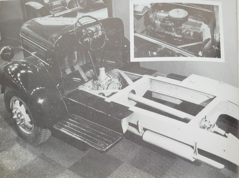

När jag såg din bild på det nyrenoverade fotsteget monterat på bilen reagerade jag på att det såg ovanligt kort och "knubbigt" ut. Inte kan det vara "original"-mått tänkte jag. Visst jag noterar batterilådan, som också får ta sin plats.
Men så gick jag igenom ganska många bilder som jag har på en hel rad olika Rundnosar. Det är ju inte alltid man har bilder på fordonen från alla vinklar, men det verkar ju vara så att det är helt olika mått på fotstegen på vänster och höger sida.
Vänstersidans (normalt sett förarsidans) fotsteg är längre än högersidans. Detta var en fullständig nyhet för mig.
Se också bilden på det "nakna" chassit nedan, ett chassi som för övrigt enligt uppgift återfanns hel obegagnat stående hos en Volvo-återförsäljare 30-35 år efter att det producerats.
Chassit hamnade sedan på Volvos lastvagnsmuseum.
Volvo LV127 Rundnos Chassi - Från Pat Kennett - Volvo Lastbilar Då och Nu.JPG
Volvo LV127 Rundnos Chassi - Från Pat Kennett - Volvo Lastbilar Då och Nu.JPG (461.07 KiB) Visad 13463 gånger

Har läst om de tre fabriksnya Lv 128:a chassis som hade stått länge. (Hittade artikeln igen; Räddades från skroten.)

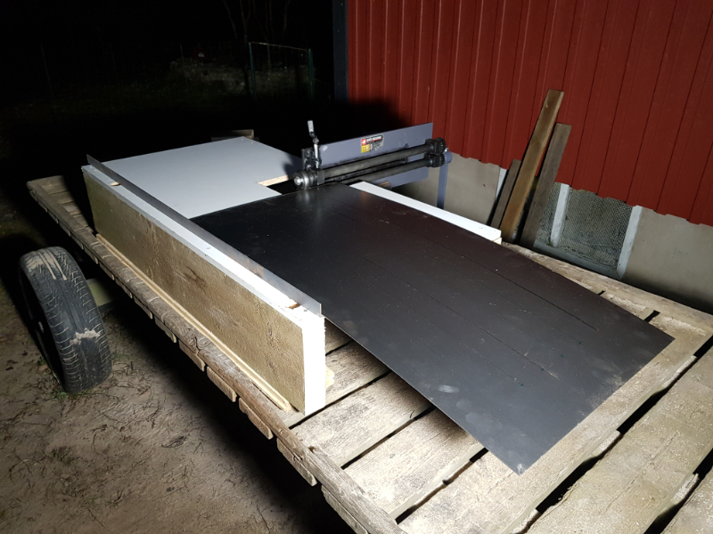

Ja, de här "upphöjningarna" som jag kämpat med att få till på fotstegen är 43cm på passagerarsidan och 80cm på förarsidan. Så det är nära nog dubbelt så långt.
Som det slumpar sig så var just detta den exakta anledningen för kvällens arbete. Att tillverka ett bord till falsmaskinen med ett anhåll. Detta just för att förarsidans fotsteg är så långt så kändes omöjligt att kunna göra det bra utan anhåll och stöd.
Experimenterade igår med att sätta ett rakt underhjul i kombination med ett runt överhjul för att kunna sträcka plåten med falsmaskinen istället för att sträcka med plåtslagar-hammaren. Det blir ju då ungefär som ett "engelskt hjul" som plåtslagarna använder. Det funkade kanonbra och mycket lättare att få det exakt likadant hela tiden jämför med att slå. Det ger heller inga spår i plåten. Visserligen slog jag från baksidan men blir ändå lite man behöver slipa eller i värsta fall spackla. Man spar mycket tid har jag märkt på att vara noggrann med plåtslageriet i första skedet för tennspackling och slipning tar massa tid och är drygt jobb också.
