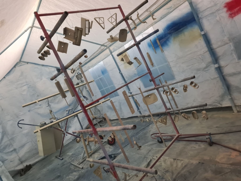

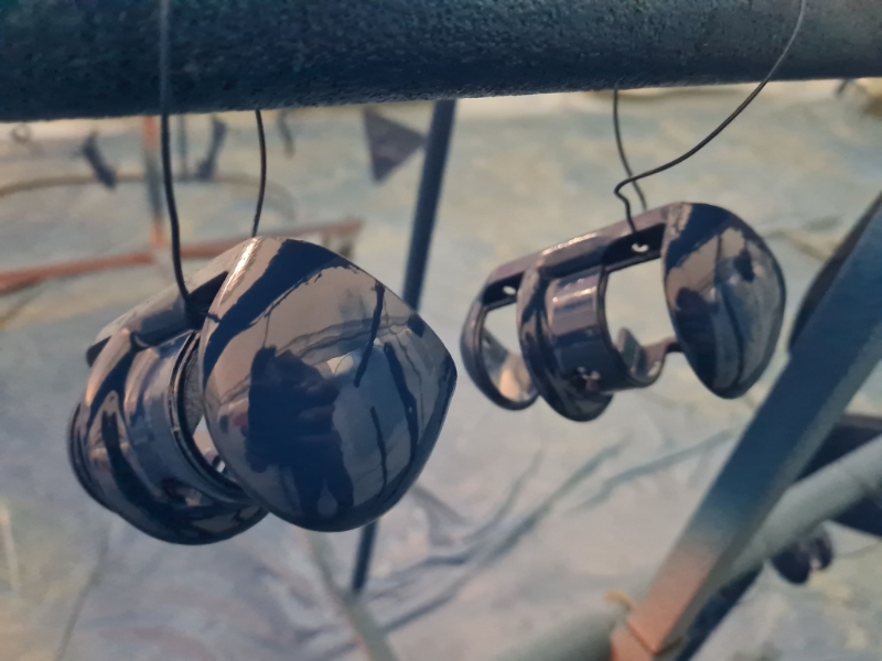

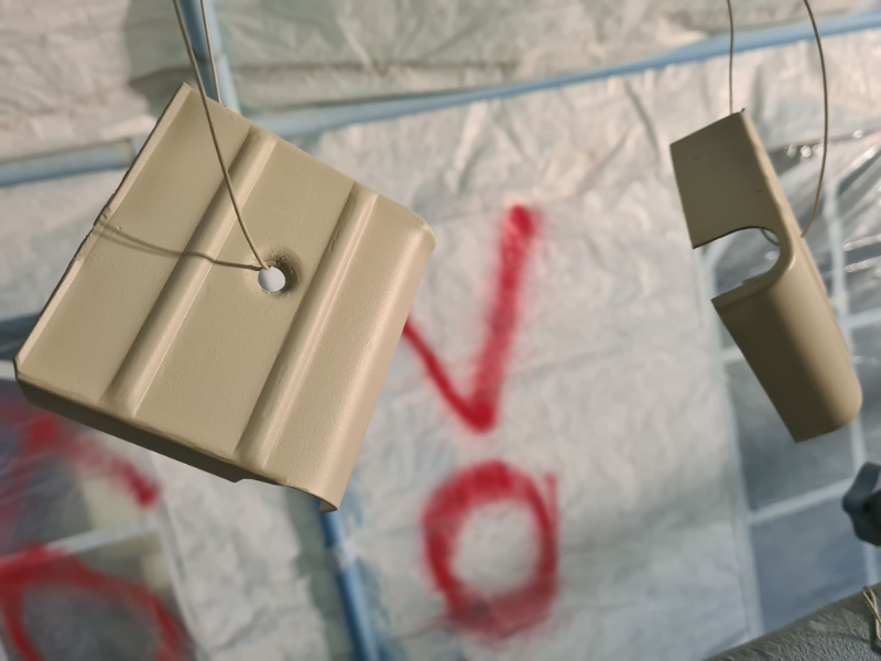

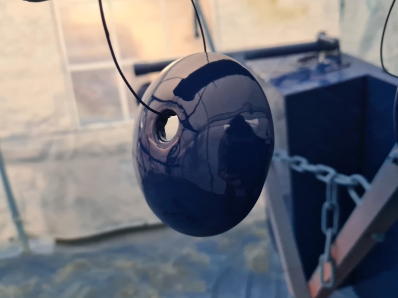

hänt lite i veckan, var ute 2 sena nätter, första rundan blev expoxy, andra vändan mellanslipa och slutligen lack :D
jävla svårt och lacka saker som är så litet, fick ställa ner trycket på 1 bar knappt för ens kunna blåsa de :lol: kör annars på 2 bars tryck.
egentligen är väl sprayburk de bästa för sånt här småskit, men blir inte alls samma slut resultat med de..

Kristoffer! Man slås ju av hur bra resultat du får med enkla medel! Kommer ihåg när du skrev hur du undrade hur fan du skulle få råd att lackera allt! Nu är du bra när målsnöret och har förmodligen sparat en hel del kosing?? För Trailern tänker du väl lacka själv?? Stort Lycka till! MVH. 30Fredrik.

Ja relativt bra resultat ialafall;) en party tält och lackspruta för en 600 hundring
Jo , rent inköp så av färg och grund så ligger de nu på cirka 40.000 med alla runtomkring utrustning. Då valde jag ändå billigaste alternativet.
Jämfört med firma som skulle ta 125.000 vitt cirkus
Ja jag lackar trailern själv. Får hjälp med den. Svårt och blåsa hela trailern helt själv innan torktiden börjar verka.

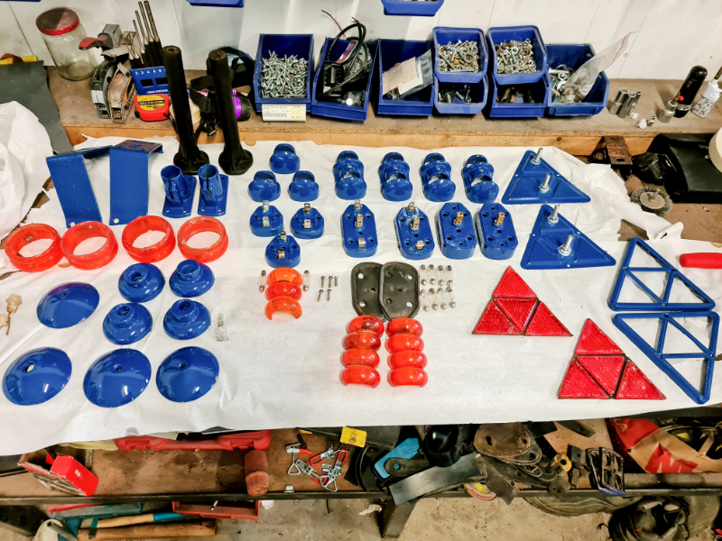

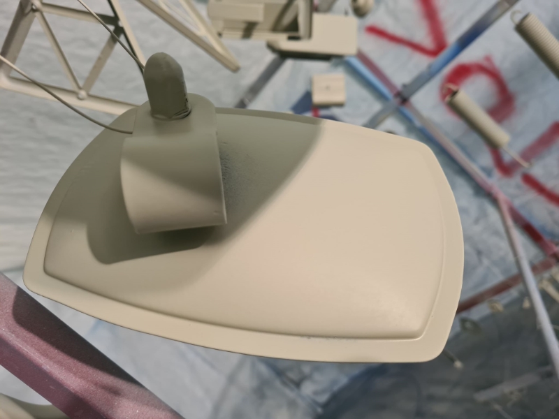

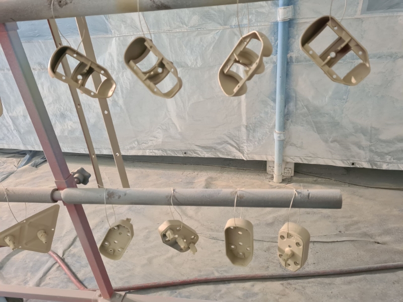

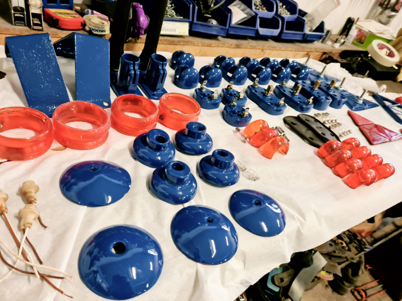

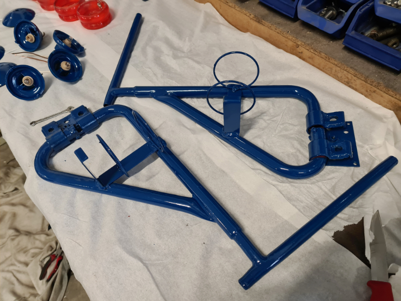

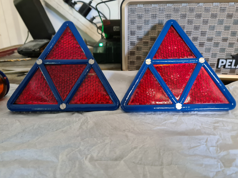

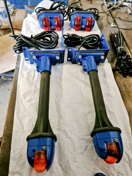

Inläggav Kirkiz » 18 jul 2020, 17:42

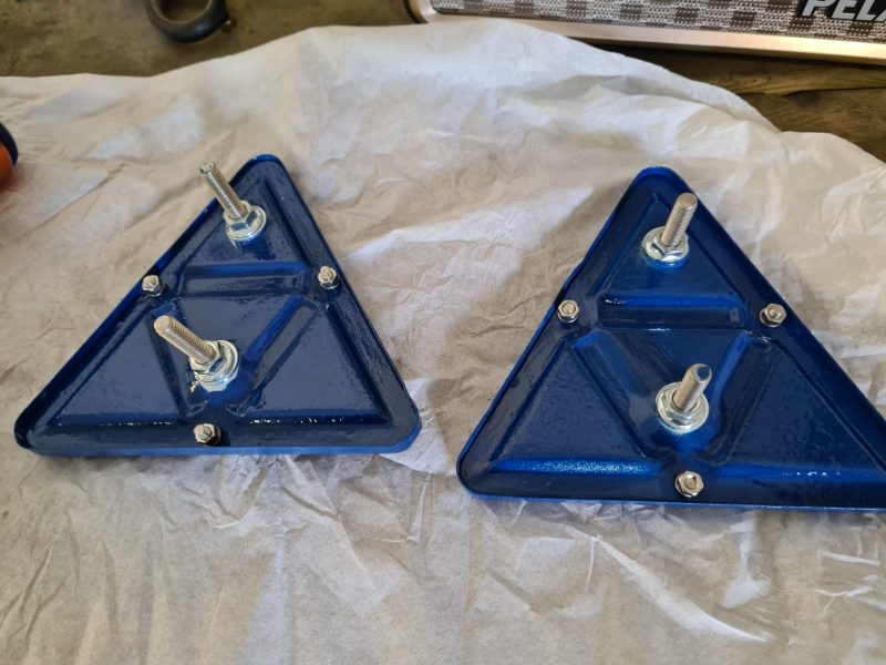

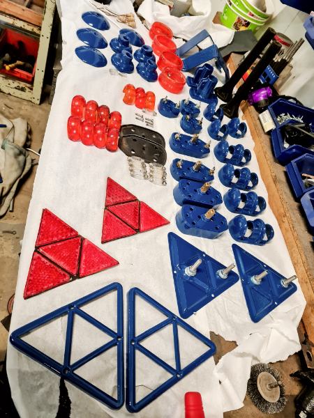

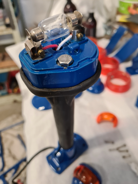

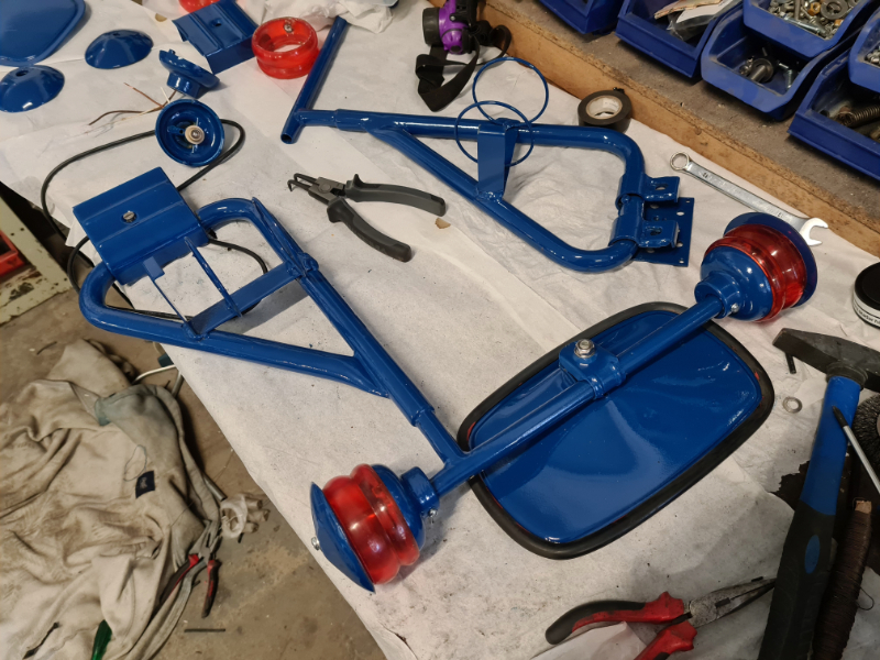

Blev terapiarbete idag :lol:

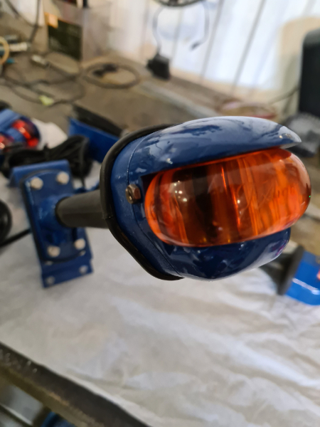

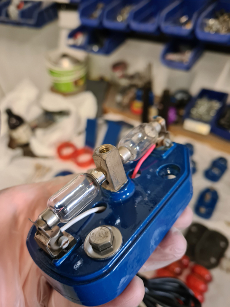

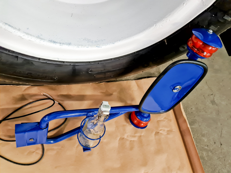

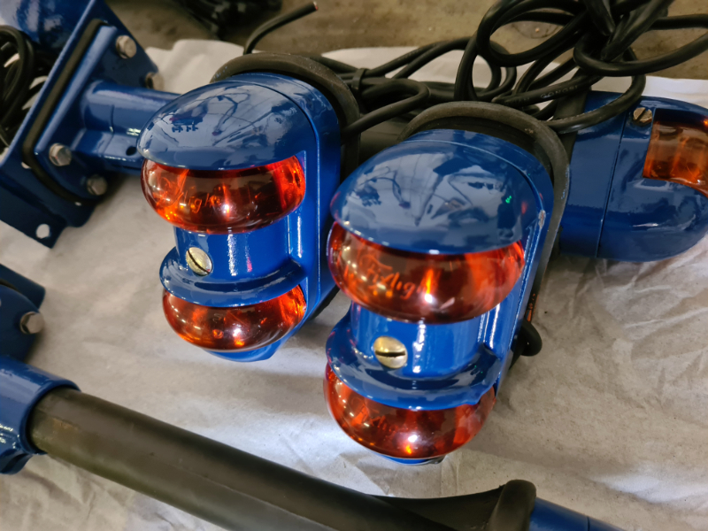

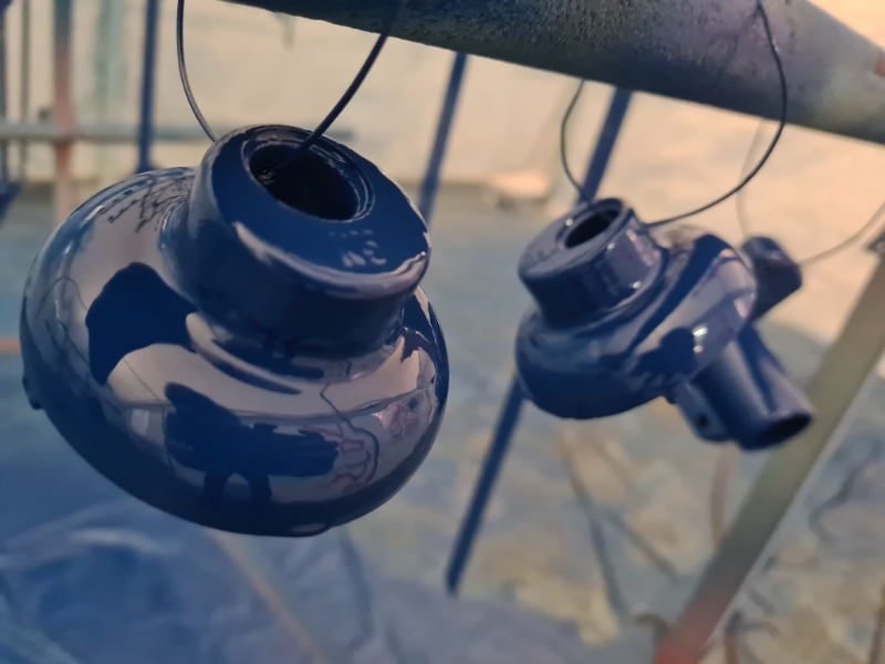

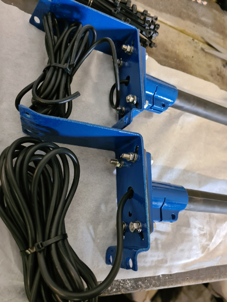

Inläggav Kirkiz » 18 jul 2020, 17:45
[attachment=6]20200718_163235_01.jpg[/attachment]
[attachment=6]20200718_163312.jpg[/attachment]
[attachment=5]20200718_163329.jpg[/attachment]
[attachment=4]20200718_163427.jpg[/attachment]
[attachment=3]20200718_163450.jpg[/attachment]
[attachment=2]20200718_163436.jpg[/attachment]
[attachment=1]20200718_163605.jpg[/attachment]
[attachment=0]20200718_163535.jpg[/attachment]
Hälsningar kristoffer
Kirkiz
Inlägg: 822
Ort: borås

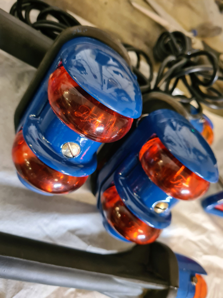

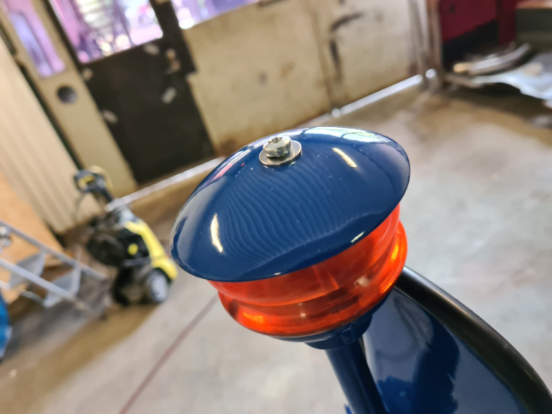

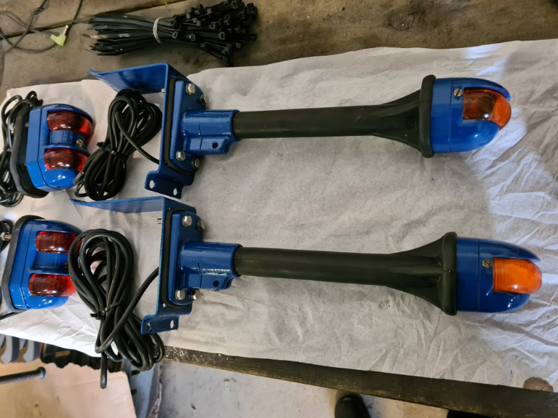

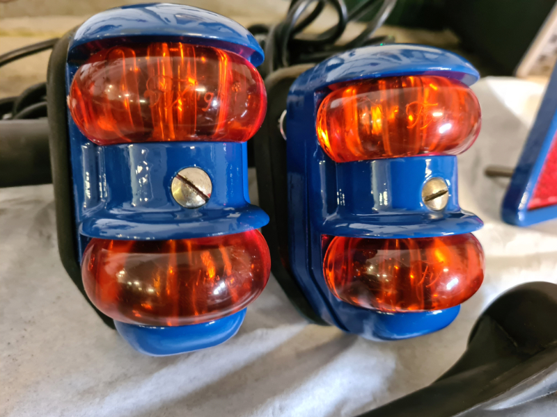

Inläggav Per Thomson » 18 jul 2020, 18:41
Finare än nytt, eller det kanske är nya prylar. Jag föredrar den 'hoppande' blinkersen framför snålmodellen. Snålmodellen var väl den vanligaste på lastbilar medans dubbelmodellen var vanligast på bussar. Om det går att byta till dubbelmodellen på gummiarmen så hade jag gjort det.
Inläggav Per Thomson » 18 jul 2020, 18:49
Men kom på att om att GN -bakspegelblinkersen sällan eller aldrig var kombinerad med någon övrig blinkers.
Den hoppande blinkersen kanske skulle kunna passa mycket bättre bak på tanktrailern?
Den som gör allt det gedigna jobbet har naturligtvis veto och gör vad hen tycker är bäst. Vi gubbar som var med 'när det hände' kanske ska tygla våra känslor om vad som är 'rätt'. :wink:
Inläggav Kirkiz » 20 jul 2020, 10:59
Per Thomson skrev:Men kom på att om att GN -bakspegelblinkersen sällan eller aldrig var kombinerad med någon övrig blinkers.
En sammanfattning av dina två inlägg är att backspegelblinkers och armarna skall gå ihop på bilen. Ska också koppla in så de går i otakt/varannan.
De dubbla är bak till trailern. Renovera 2 st i reserv också;)
Den enda som är nytt är gummiarmarna . Annars är de bara upp putsat och renoverat resten;)
