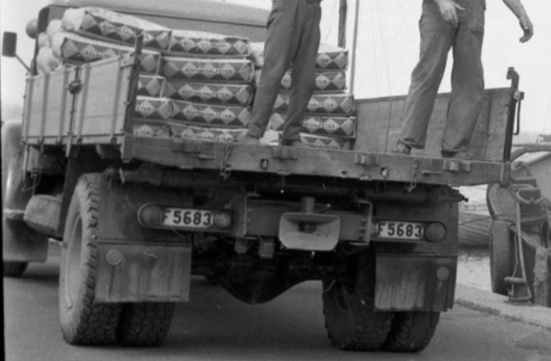

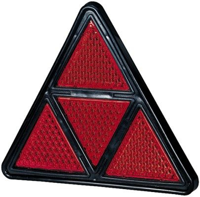

Funderar över reflexer bak till gammelbilen.
Den första bilden är den typ jag mest funderat över men så såg jag en bild på digitaltmuseum ifrån -64 som också kändes som en bra och även lite diskret lösning.
Tar gärna lite tankar på detta... :D

Inläggav Per Thomson » 01 feb 2023, 18:11
Runda reflexer på bil, triangelformade på släp.
Inläggav Stenhuggarn » 01 feb 2023, 20:37
Kanon, då vet jag hur jag ska göra med det. :D

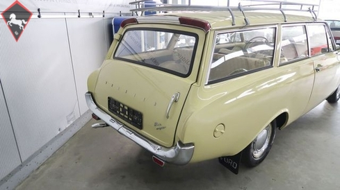

    Det bil som bröt bakljusreglerna var den nya futuristiska tvålkoppsmodellen Ford Taunus 17 M kombi med baklyse i överkant vid taket. Den blev först inte godkänd här vilket de var i tillverkningslandet Tyskland. Efter många turer fick de dispens och senare ändrades reglerna. Sedan blev det plötsligt bra att ljusen högt placerade.

Inläggav Per Thomson » 02 feb 2023, 09:43
Högst 40 cm in från fordonets ytterkant/bredd gäller fortfarande. Därför infördes det typiska arrangemanget som syns på det fina svartvita fotot på tippbilen med Rockinger-koppling. Påbyggaren utförde det arrangemanget, biltillverkarna levererade endast med provisoriska fästen för baklyktorna. De runda reflexerna syns monterade på stänklapparna.
Av fotot framgår att bilen är en Scania-Vabis av modell från eller efter år 1958. (Rambalkens livhöjd.)

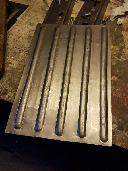

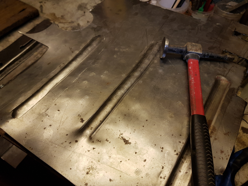

Igår gjorde jag lite tester med att göra "rundfalsen" till fotstegsplåten. Eftersom man krymper plåten lite där man gör "rundfalsen" så behöver man ju sträcka plåten innan man gör dem. Proffsen kör ju med sitt engelska hjul i de område där falsen ska vara men jag har ju ingen sådant så får stäcka med hammare och städ. Slog först 150 slag på en 25cm testfals men det var för lite. Den andra slog jag 300 slag på och det var aningen för mycket. Den sista slog jag 250 slag på innan jag gjorde falsen och då var plåten rätt rak och fin efter att falsen var gjord. Så därikring behöver det vara. Dock är ju falsen i fotstegsplåten lite längre så får beräkna om det en aning. Ville inte slösa för mycket plåt med att göra dem i full längd.

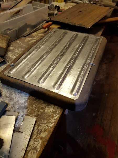

Man hinner aldrig så mycket som man tänkt. Usch vad svårt det var att sträcka plåten tillräckligt. Fick sträcka på en del ställen efteråt för att få plåten så rak så möjligt. Så kommer behöva tennspackla en del ställen för att det skall bli riktigt snyggt. Men efter det och slipning så kommer detta se bra ut tror jag. Nu blir det insvetsning i det gamla upprostade fotsteget. Kom fram till att kanterna var helt okej och det blev lättare att bara byta plåten på ovansidan så kommer gå den vägen. Behöver börja med lite plåtslageri på den först bara innan jag skär ut det som ska bort. Den har fått sig lite törnar genom åren. Hoppas slippa nederbörd under kommande veckas kvällar. Ja, nog fanken skulle man haft ett garage... :mrgreen:

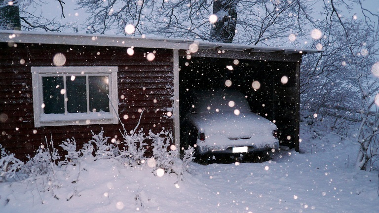

Inläggav Noxcania » 06 feb 2023, 19:19
Kultigt värre att meka ute, fråga bara mången bilägare från 60-70-talet då de va vanligt att ta hand om sina egna grejjor även om man inte hade lyxen av garage...
Men ett litet vindskydd / carport e ju'nte svårt att snickra upp! När vi skaffade vårt plejs så va de en groggveranda på ena sidan av huset, taket va skrot & hela framsidan me fønster så ruttet att jag røck bort de utan verktyg, se'n la jag bara till ett par meter "framåt" på sidorna, la på plåttak & "VIPS!" så hade vi en carport! Men visst; lite väggar fanns ju redan + ett plankgolv.
Senare blev de ett till på baxidan, använde de redan existerandes bakvägg till sidovägg, här en bild på den senare som e lite väl grund:

Efter en massa bankande och upprätande av orginal fotsteget och även den nya plåten så skar jag ut det rostiga och passade in den nya plåten lite grov. Känns som det blir rätt bra. De skavanker som jag inte lyckats räta ut kommer ju tennspacklet att gömma... :D
