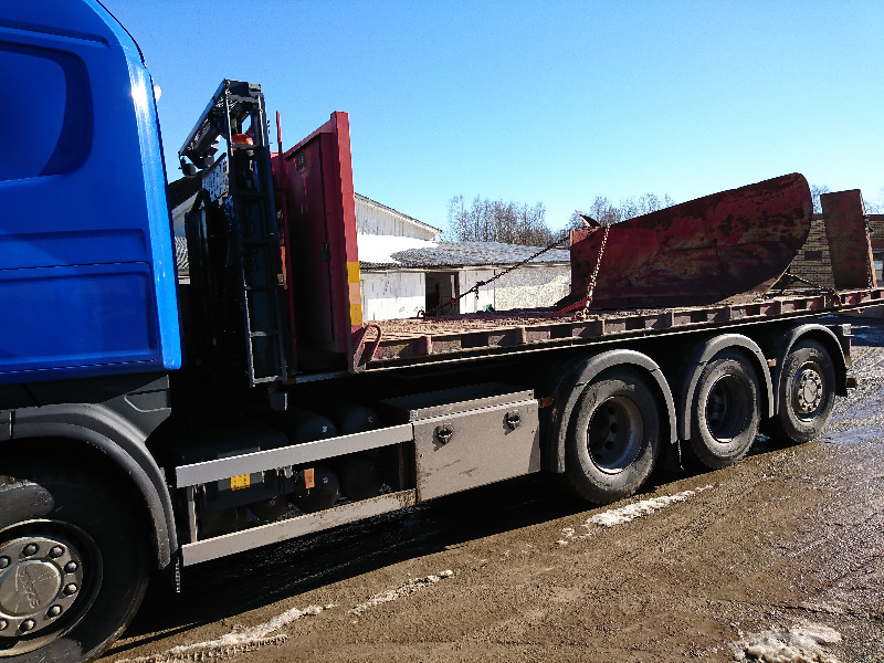

Re: Volvo TITAN Turbo 1961 (Renovering) + 1 Axlig Jigg (Kärr
Inläggav Kirkiz » 12 mar 2017, 11:21
dags för en lite uppdate, varför e det ingen som svarar på mina frågor om tidigare inlägg?
fick hem spetsplogen igår:) snällt när man har bra folk som hjälper till :)
fin fint:) saknar sjäv och köra krokbil:)

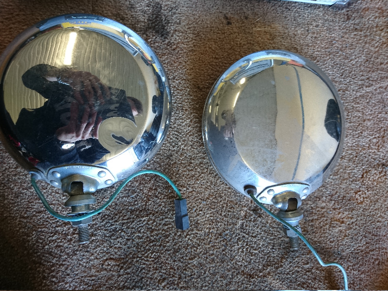

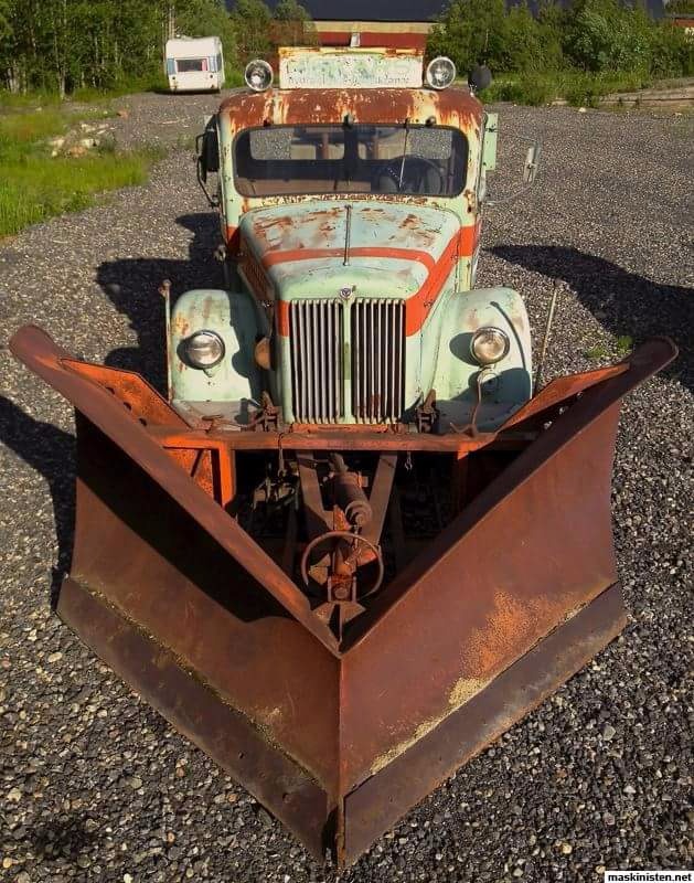

fästena passar också delvis med de som satt på titanen. nedersta men inte översta, nån som vet hur det ska sitta?

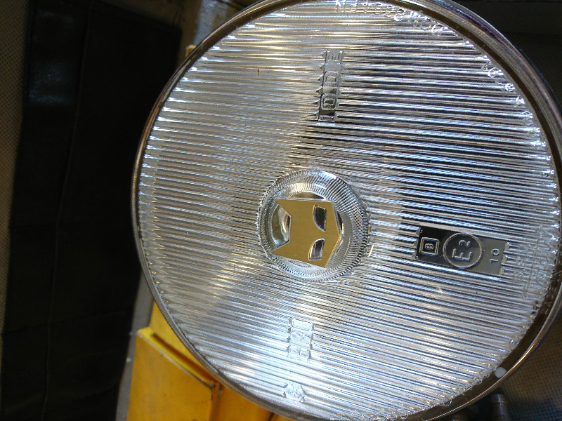

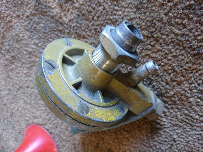

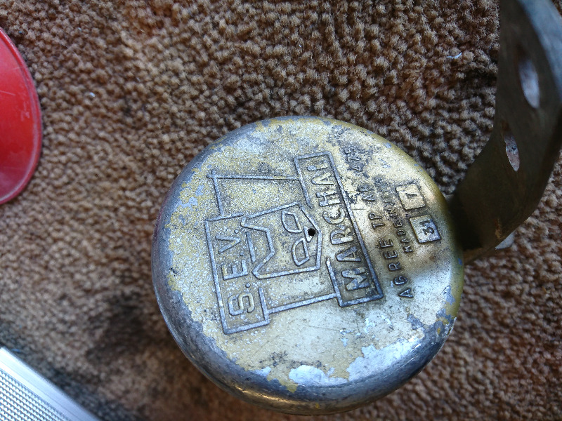

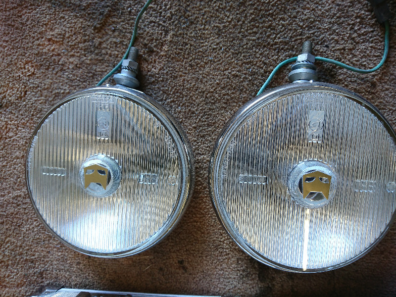

sen blev en smula kär :D näst intill nya eller om de e nya S.E.V marchal tutt fjärrljus :shock: fick också med ett signalhorn S.E.V marchal. försöka hitta ett passande horn till. hur funkar ett sånt gammalt signalhorn? finns uttag till luft, men måste ju vara nån ventil eller nåt mer? annars får den ju konstant luft :shock:
Hälsningar kristoffer
Kirkiz
Inlägg: 822
Ort: borås
Inläggav Thomas Almen » 12 mar 2017, 11:39
Du lär behöva en magnetventil som styr luften till hornet. Såvida det inte sitter en ventil i hornet, det bör isåfall sitta stift för kabelskor på det. Bara snötäcket sjunker undan lite kan jag kolla hur plogfästet på Vikingen ser ut.

Inläggav Kirkiz » 12 mar 2017, 11:50
Thomas Almen skrev:Du lär behöva en magnetventil som styr luften till hornet. Såvida det inte sitter en ventil i hornet, det bör isåfall sitta stift för kabelskor på det. Bara snötäcket sjunker undan lite kan jag kolla hur plogfästet på Vikingen ser ut.
okej tack:) nej sitter bara anslutning till luft men ingen magnetventil eller kabelskor, vart kan man köpa en sådan? plogen ska jag bara ha som tidsenlig utrusning, min fråga e ju hur övre fästet ska sitta, sen måste man ju kunna ta upp plogen eller köra med plogen uppe när den sitter på lastbilen, sitter ju glidskenor under plogen, som man kan veva på för att höja och ställa vinkeln, ser ut som ett par skidor:)
Inläggav herrstina- » 12 mar 2017, 12:55
Magnetventilen du behöver till tutan är samma modell som används för tex. diffspärr och kraftuttag. De finns att köpa hos de flesta som säljer delar till tunga fordon. Lastbilsskrot kan också va ett alternativ.
Det fanns även mekaniska modeller som monterades i golvet och hanterades med foten. Frambyggda bilar hade ofta ett snöre i taket som var kopplat till en mekanisk ventil.

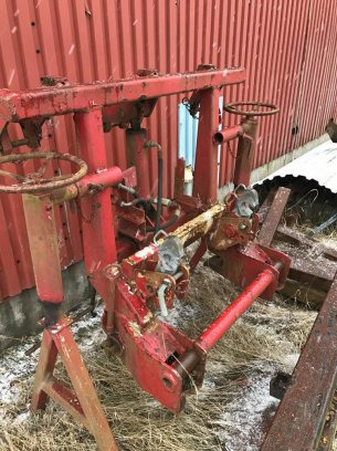

Thomas är nog inne på rätt spår med plogbocken, det du hade på bilen är bara halva plogfästet. Här finns en plogbock så du ser vad som menas: https://www.blocket.se/jonkoping/Plogfaste_71512512.htm . Lånar en bild från samma annons.

Fast den plogbocken är ju det hydraulik uttag på. Men i fram på min lastbil har jag inget uttag för hydraulik. Så plogen som suttit i mina fästen måste varit mekanisk. Alltså man ställde in allt för hand.

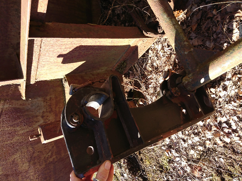

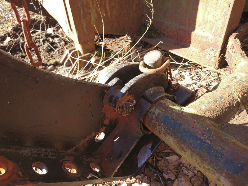

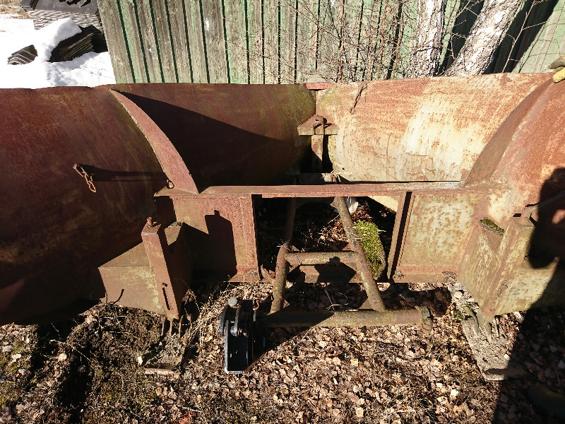

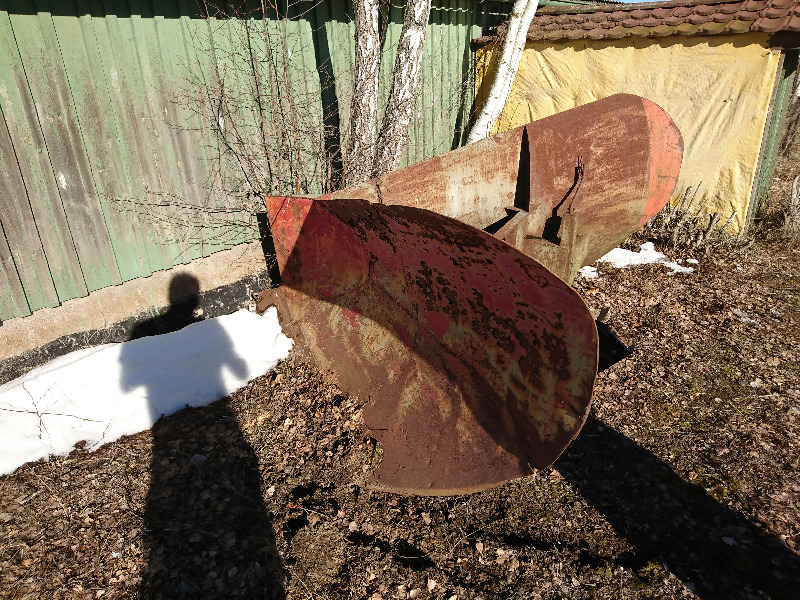

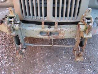

Inläggav Kirkiz » 12 mar 2017, 22:16

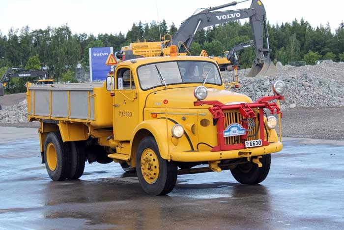

Här e några bilder. Två första bilderna stämmer överens med plogbock och plogens fästen

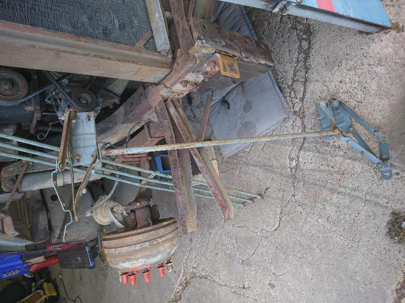

Sen hitta jag en bild på de fästen jag har
Så misstänker att jag har nyare fäste kanske?
Kirkiz
Inlägg: 822
Ort: borås
Inläggav Kirkiz » 12 mar 2017, 22:32
Åh kollar man på denna bild. Jag fattar ju nu mer hur det är uppbyggt. Så skulle snarare säga att plogen saknar en stång. Men Denna bilen har inget plog bock.
Kirkiz
Inlägg: 822
Ort: borås
Inläggav Thomas Almen » 13 mar 2017, 00:58
Ett mekaniskt alternativ är att du gillrar med en kätting. Skruvar ner skidorna så att plogen lyfter, eventuellt gör nån form av brygga du kör emot. Sen när plogen är uppe häktar du fast kättingen i plogen så stannar den uppe. Annars var det vanligt med en startmotor som drev ett separat ventilpaket för plogen. Men det kunde fresta på batterierna om man hade många korsningar att städa. Då satt paketet på plogbocken, å bara en elkontakt emellan.
