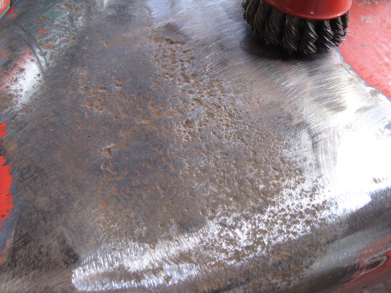

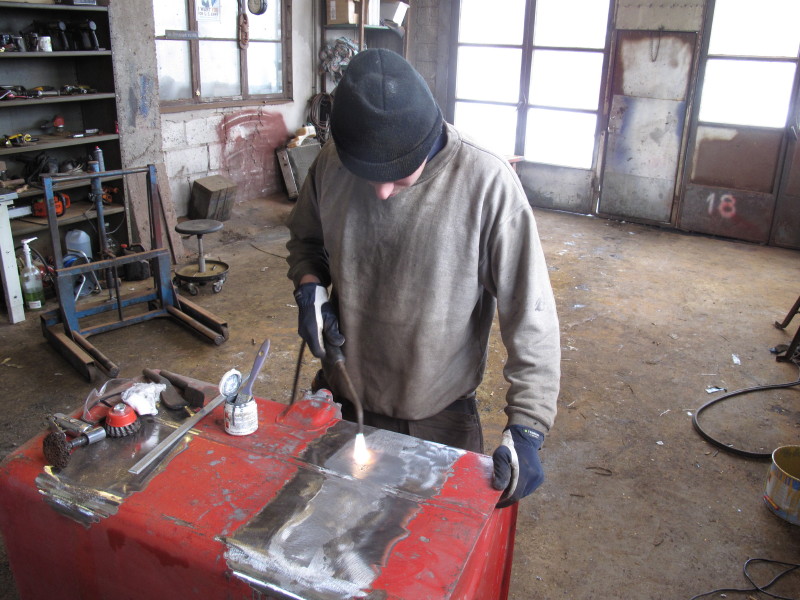

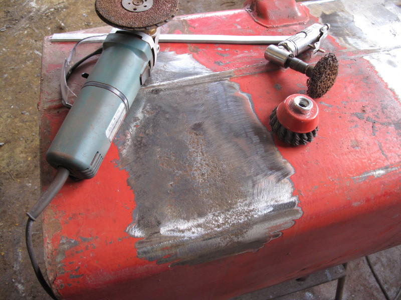

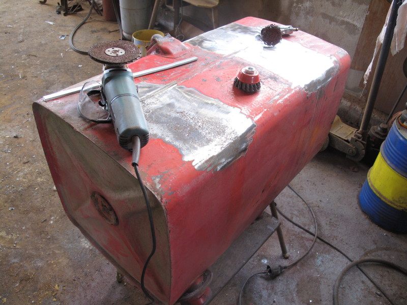

Att få till en tillförlitlig bränsletank har orsakat mig mycket problem. Visserligen läckte inte den befintliga tanken men min farhåga att den snart skulle släppa alla fördämningar besannades då jag monterade av den. Ett känt knep är att under hela botten på en dålig tank lägga en hel plåt med tvål. Tvål är ett effektivt sätt att stoppa läckage av diesel. Det är dock mindre tilltalande att äga en veteranlastbil med en tank i sådan kondition. Bränsletankar är nästan alltid angripna av korrosion om man inspekterar ytan där de vilat mot konsollerna som håller tanken. Visserligen finns gummilister som är tänkta att minimera påkänningarna från rörelser från chassiet men de "suger" också in smutsig väta som kan verka som slippasta över tiden. Efter att ha kasserat inte mindre än två begagnade tankar som till ett första påseende verkat lovande så visas här hur först det tredje fyndet tas till restaurering.
Tankens botten är vänd uppåt. Bortre ytan redan restaurerad.

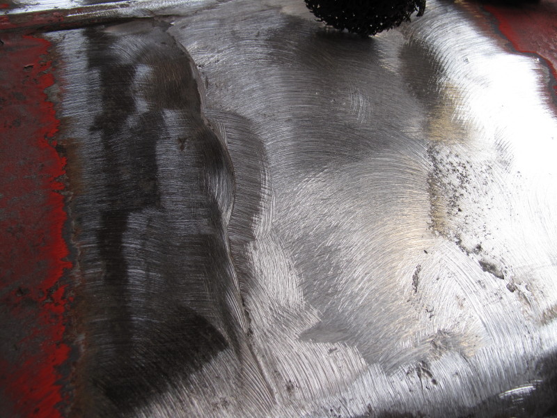

Korroderad yta måste rensas.
Närbild på korrossionsskada.

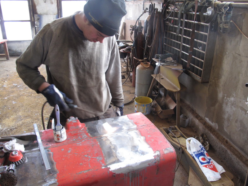

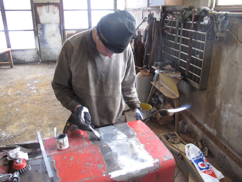

Zinkpasta penslas på den regjorda ytan och bräns in.
Efter inbränning av zinkpastan påbörjas tennspackling.
Återstår ännu porer i ytterkant att behandla.
Tennspackling.

Att laga små hål i tanken med tenn, blir absolut tätt, om man gör förberedelserna på rätt sätt. Av bilderna att dömma, har man grundlagt för ett fullgott resultat. :D

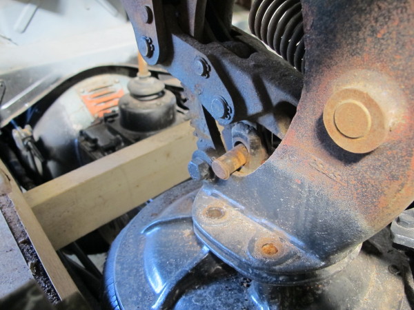

Thomas Almèn skrev:Kan vara helt ute på bärtur nu, men undrar om inte det ska lossas anslutningarna under hytten. Har för mig att jag sett avlyfta hytter från 76:or, och då har handbromsen suttit kvar i golvet. Undersök möjligheten.
OK Thomas, jag skall kolla igen men jag tror inte handbromsen på något sätt sitter i kontakt med hyttgolvet. Den sitter fastmonterad i ramen och det är ett stort hål i golvet, ca 3 cm vidare än handbromsen och runt den. Det hålet skall normalt täckas av en stor gummitätning men på de flesta gamla 76:or är den i princip obefintlig då hyttens rörelser i förhållande till ramen för länge sedan mattat ut den. Jag utgår ifrån att den ej heller finns som reservdel längre.
Misstänker att det blir att demontera handtaget. Som framgår av bilden består den av en hel del smått o gott :wink:
Bilagan handbroms_001.jpg finns inte längre

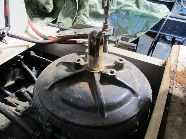

Det lyckades ju inte så bra med att demontera handbromsen innan hytten togs av. Inför återmontering av renoverad hytt (med återställt golv :oops: ) har jag haft god tid :wink: att ta reda på hur man skall göra med handbromsen. Det var en före detta verkmästare (Scaniaverkstad) från Borlänge/Falun som jag träffade på Tunga Masträffen som förklarade hur det skulle gå till.
1. Tryck upp handbromsoket under handbromsklockan ca 30 mm så att närmaste länken mot klockans översida blir synlig. Oket behöver inte demonteras (vilket jag dock gjorde i onödan).
2. Här syns den enda länk som behöver tas bort. (Bilden är tagen i efterhand, skruvarna som håller handbromsreglaget mot klockan skall inte tas bort förrän länken är avlägsnad.)
3. Efter det att de fyra skruvarna som håller reglaget mot klockan tagits bort är det bara att lyfta av reglaget och nu blir det säkert lättare att återmontera hytten.
