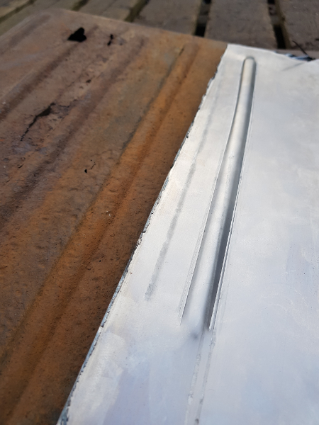

Höll på hela kvällen igår men fick inte till de skarpa kanter som krävs på upphöjningarna i plåten. Lite slut på idéer nu. Just att plåten är 1.2 mm tjock gör den tung att forma. Men kan ju inte gå ner till 0.9mm som är nästa tjocklek jag har. Det blir ju för tunt på ett fotsteg. Så får klura vidare. Men det blir rejäla krafter så vad jag än skapar behöver vara tålig. Tillföra värme förenklar ju det hela men känns inte görligt heller eftersom det ska vara en ca 40cm lång upphöjning. Detta var svårare än jag trodde.

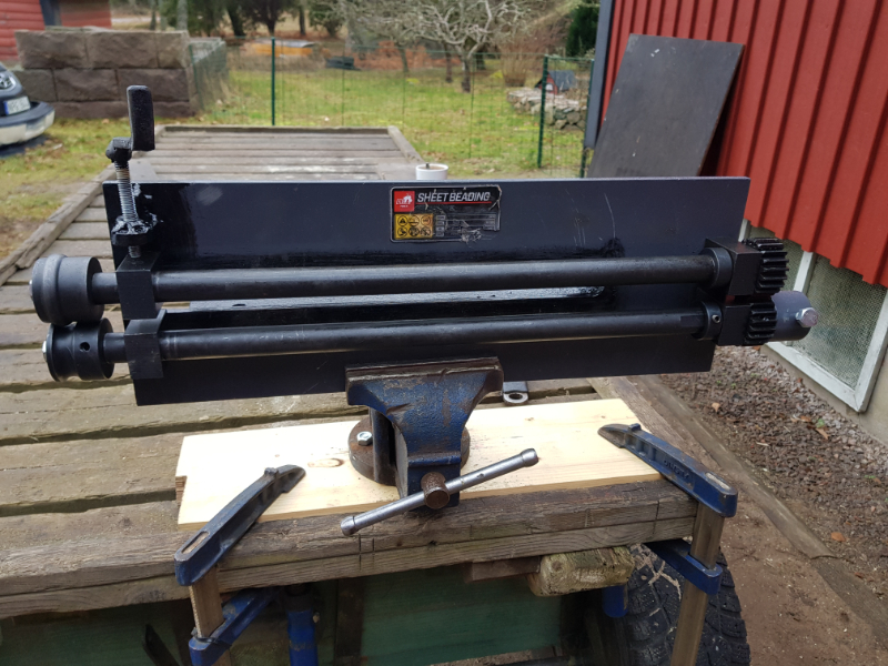

Men det blev en beställning på en enkel plåtfalsmaskin. Gillar ju plåtslageribitarna så den lär komma till mera användning framöver. Har i de flesta fall lyckats lösa problemen med hemmabyggda lösningar men nu har jag bränt så många timmar på att testa olika tekniker så det fick bli så. Fyller 50 om två veckor så det får väl vara en 50-årspresent. Finns ju inget jag gillar mera än att greja med min pärla. :mrgreen:

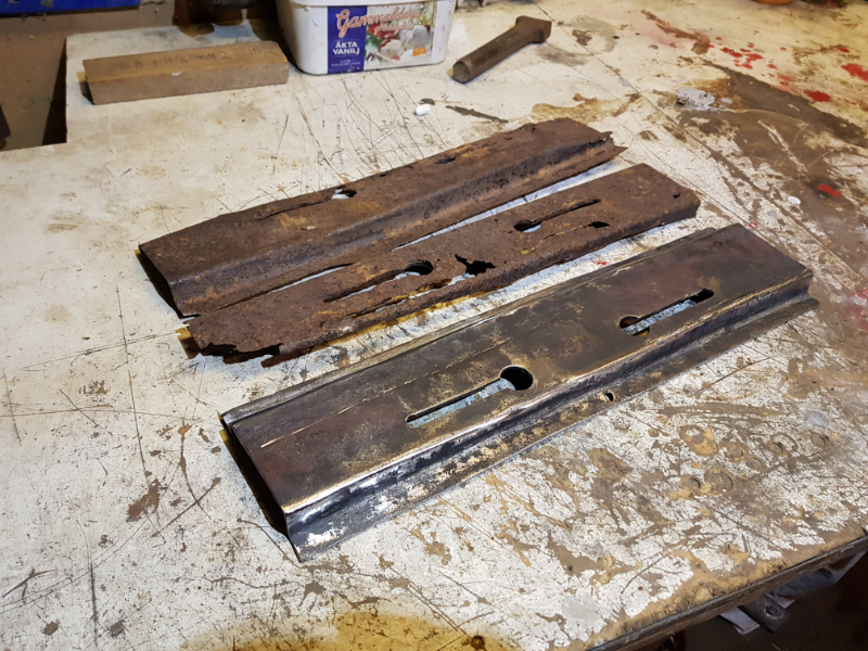

Under tiden som jag väntat på falsmaskinen har jag jobbat vid ässjan med att skapa nya järnprofiler som fotstegen skall skruvas fast med. De sitter svetsade under plåten. De gamla var helt förvridna och upprostade.

Den ena av de två profilerna under fotstegsplåten klar. Gjord av 4mm plåt. Så fick vika den med hjälp av ässjan. Blev rätt bra, kommer göra samma jobb som originalet.

Originalet var gjort i 2mm plåt fast det satt dubbla plåtar kring hålen för fästbultarna ner till konsolerna. Men hade ingen 2mm plåt och tänkte att sätter jag en 4mm plåt så blir det ju detsamma som sitter kring bulthålen. Så det var hugget som stucket tänkte jag. När man ser de gamla så känns det ju som att det inte gör något om de är lite grövre ur "rosttålighetssynpunkt". :mrgreen:

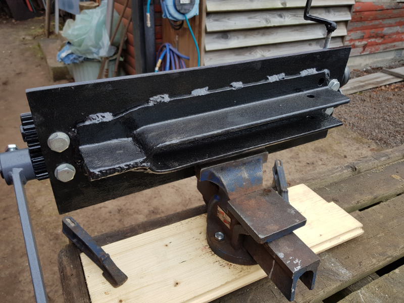

Fick hem plåtfalsmaskinen i slutet av förra veckan. Den funkade ju fint till tunn plåt men 1.2 mm som jag behövde den till klarade den inte av "out of the box". Var ganska beredd på det. Men efter diverse förstärkningar varav den viktigaste var två tillsmidda grova vinkeljärn på-svetsade på baksidan för att hålla hjulen hela tiden mitt över varandra även när trycket blev högt. Efter dessa fixar klarade den även 1.2 mm plåt galant. Så den var väl värd sitt pris även om den behövde lite modifikation. Men så är det ju så gott som alltid när man som jag håller sig i budget-sortimentet. :lol:
Det följde med sju hjulpar att göra olika falser och sådana upphöjningar som jag behöver göra. Vet faktiskt inte vad de kallas. :mrgreen: Även ett par man kan klippa plåten med, Det visste jag inte att det gick men det funka riktigt bra faktiskt, Har inte testat klippa 1.2 mm dock. Upphöjningarna på fotsteget är i original 3/4" och den största som var med var 1/2". Det ser för fjuttigt ut tycker jag med den bredden. I alla fall när man ser dem bredvid varandra. Så har beställ ett hjulpar för att göra upphöjningar med 3/4" bredd. Kommer gräma mig annars om jag fuskar med det. Så det står lite still med fotplåten tills jag får hem den...
