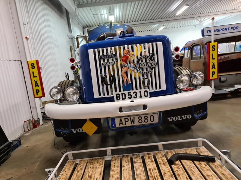

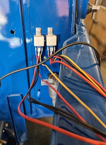

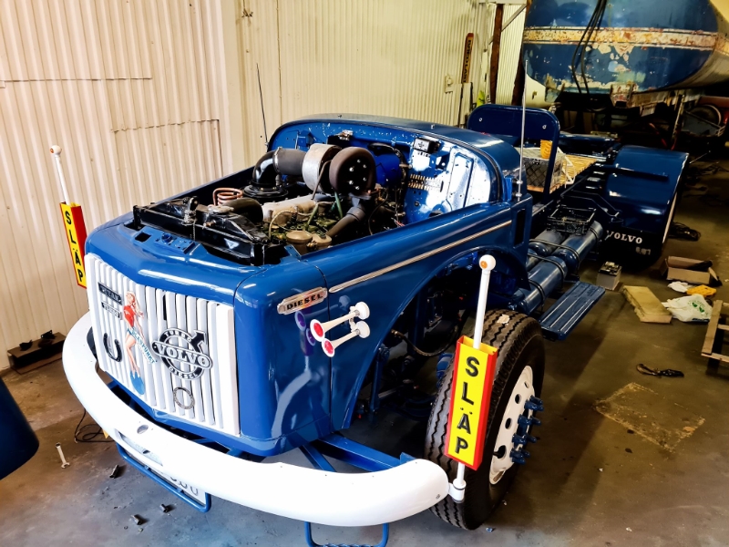

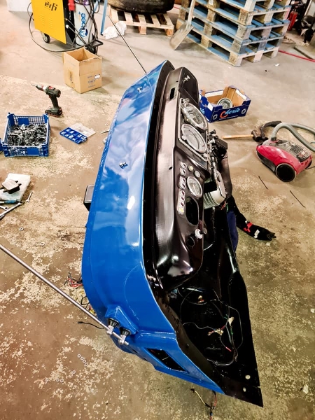

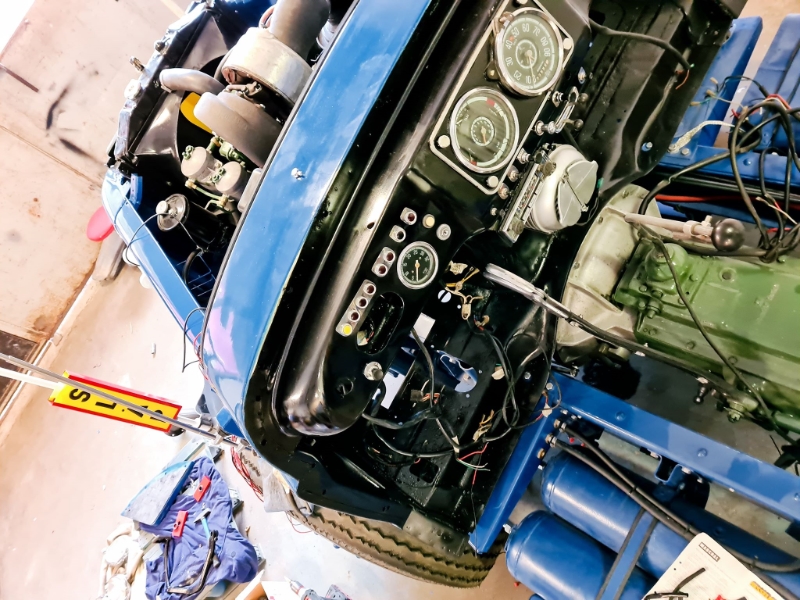

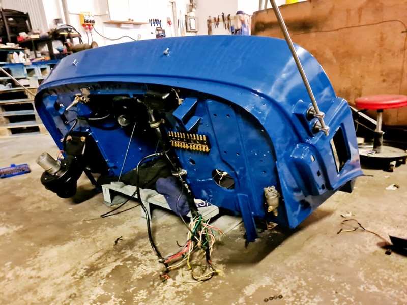

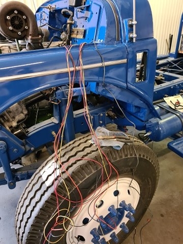

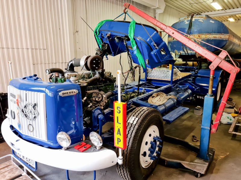

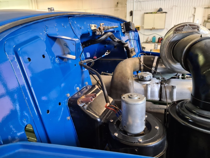

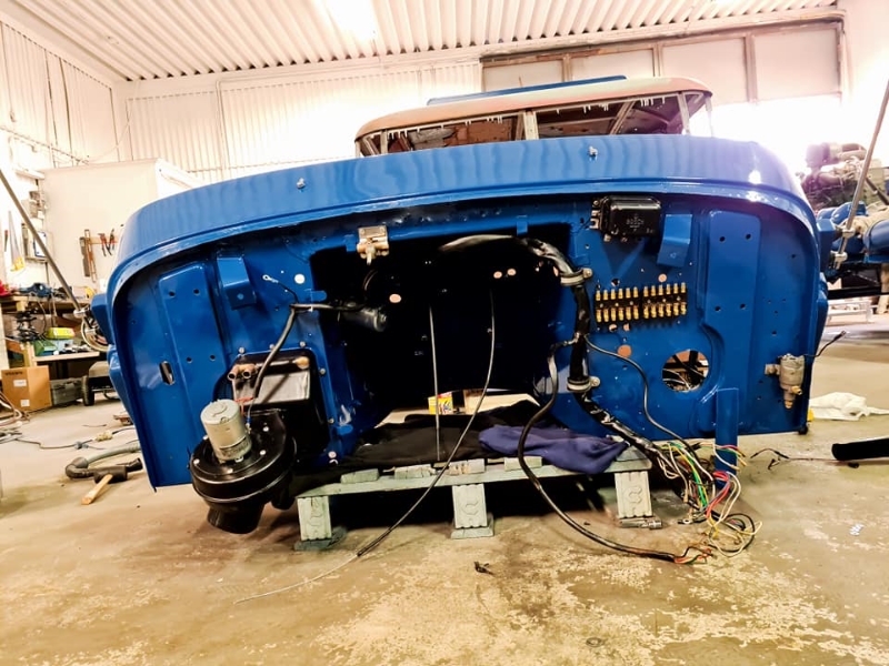

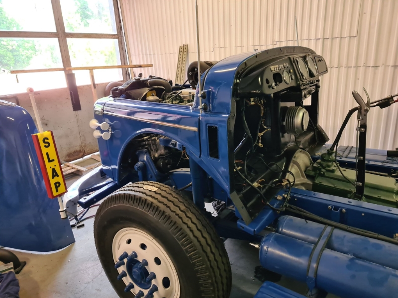

Ja , lite mer har hänt, lyft på torpeden, börjat med lite eldragning och luft, mätare osv, kommer bli mycket småpill framöver. så inga större saker kommer hända, mer än att fixa klart hytten för lack :D
Hälsningar kristoffer

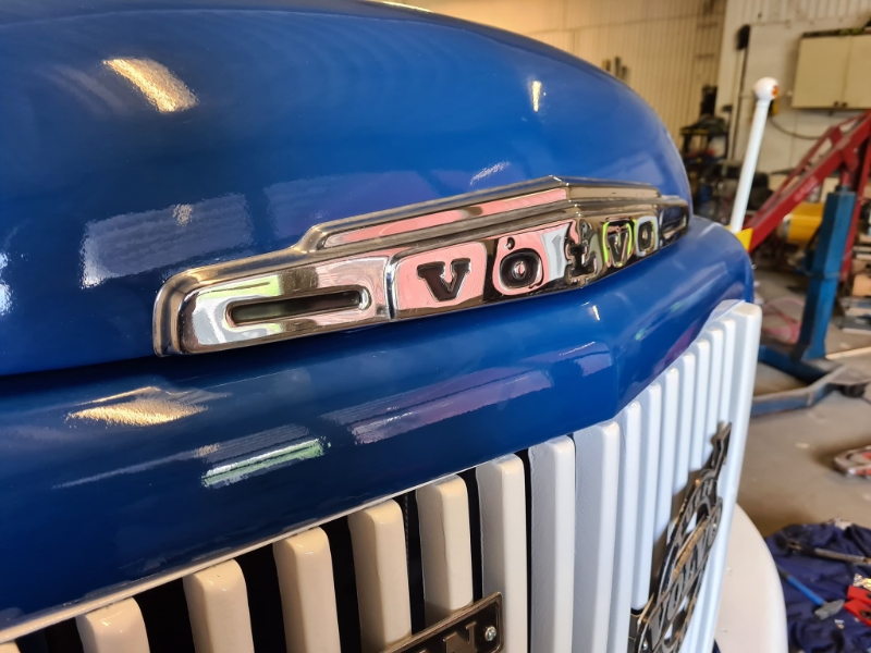

Inläggav Stenhuggarn » 10 jun 2020, 21:14
Kirkiz skrev:hehe ja, :D vet inte hur ditt huvud har varit gällade detta projektet:) tack ialafall:)
Hahaha! :D Nu menade ju jag att det var häftigt att se de planer du haft i huvudet växa fram i verkligheten. Färgsättning osv... :mrgreen:
Fanken vad snyggt det blir med instrumenten på plats!

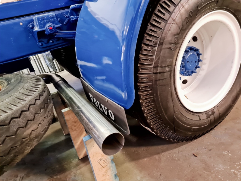

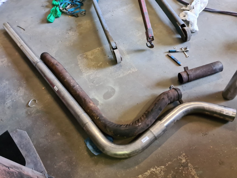

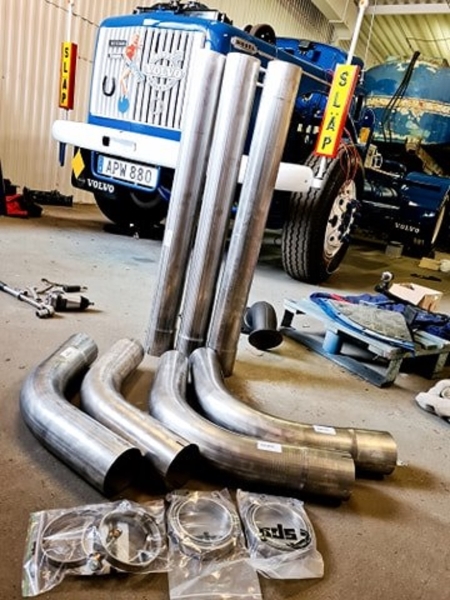

Inläggav Kirkiz » 11 jun 2020, 21:39

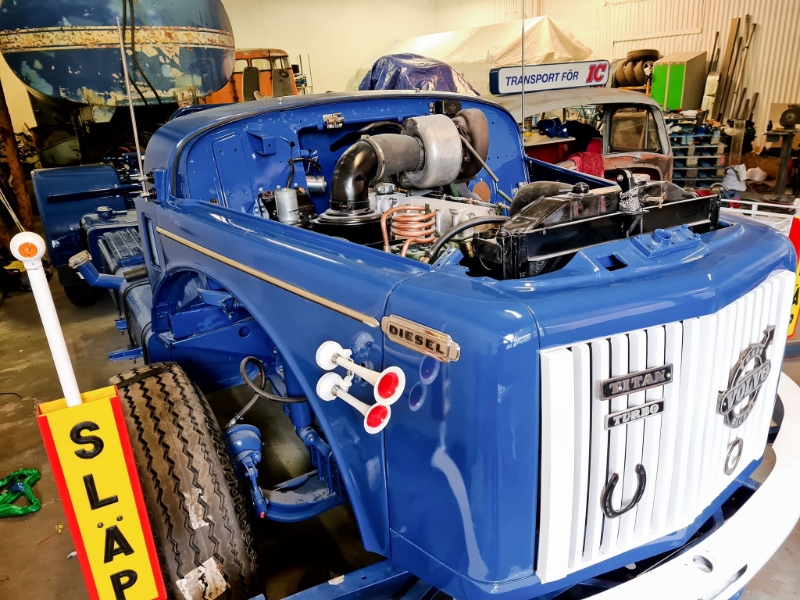

FIck hämtat mitt avgas system idag, bygger nytt från turbon och ner, blir rostfritt. så nu får ni svära på mig om ni vill :lol:
men hellre de och slippa göra om de efter en säsong eller två:) ska också måla de svart med avgasfärg så håller de ännu bättre.
blir ialafall 4 tum hela vägen med avgastratt på slutet. har en vän som ska fixa en åt mig:) blir måtta och grejer senare..

Inläggav Noxcania » 11 jun 2020, 22:39
En grejj jag lärt mej e att rostfritt e najs førutom dämparn, när den sotat igen har den åxå rostat hål & då e de dax å byta, de märx inte om man har ristfritt, bara att motorn blir sømnigare & sømnigare.
Har en fartygspolare som brukade fixa ljuddämpare av g:a gasflaskor & fartygsmotorer går inte på LPG precis...

Har själv ny original dämpare men systemet fram till turbon skulle behöva bytas. Inget fel med rostfritt tycker jag. Var handlade du dina rör?

Inläggav Kirkiz » 12 jun 2020, 11:49
Per Thomson skrev:Har själv ny original dämpare men systemet fram till turbon skulle behöva bytas. Inget fel med rostfritt tycker jag. Var handlade du dina rör?
Va bra:) nä många tycker väl bara för att de inte var original så e de fel :lol: i detta fallet så ser jag de som en långsiktig lösning:) avsevärt mycket dyrare dock.
Köpte de på speeding här i borås. jättebra att ha och göra med. Brukar har saker hemma också. FIck också rabatt, skulle kosta 6700, men fick betala 5900 för allt.
Tex de raka röret kostar 1120 st i rostfritt, och i svartstål kostar likadant 275 kr:)
