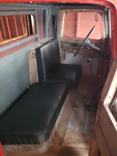

Fick hem överdraget till passagerarsätet från morsan igår så nu skall det spikas fast sedan är det så gott som klart.
Har då "bara" ryggstödet till passagerarsidan kvar. Men saknar några fjädrar till det. Men det gör egentligen inget för att den översta raden fjädrar i ryggstödet på förarsidan är kortare för att tunna ut ryggstödet upptill. Så måste ju göra likadant på passagerarsidan. Så behöver hitta och beställa lite kortare fjädrar denna gången. Beställde 50 fjädrar i förra beställningen men det saknas nu bara sex - sju stycken. Så tar en paus med sätena nu tills jag har alla grejer hemma,

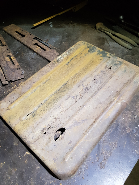

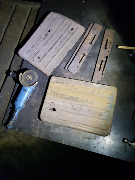

Började kolla över fotstegen igår. De är rejält upprostade. Kommer behöva fixa nya profiler samt mycket plåtbyten. Så blir en utmaning. Men har lärt mig gilla plåtslageribitarna med tennspackling osv. Så ser fram emot det samtidigt som jag vet att det blir drygt. :D

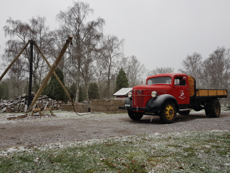

Så in i Norden fint! :D
Inläggav Noxcania » 09 jan 2023, 19:14
Jäkla trevlig vinkel den e fotat i! Så "mycket" snø hade vi i førrgår...

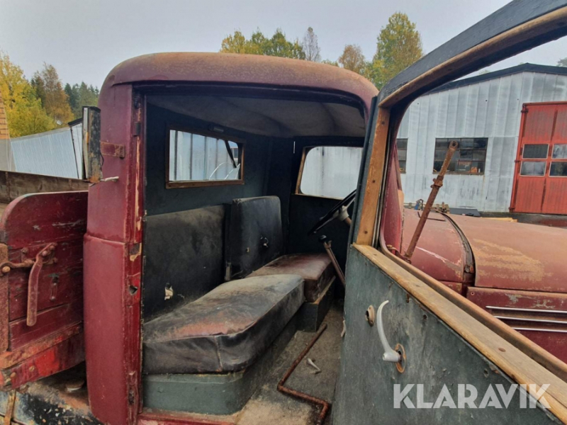

Nu har jag fått dit passagerarsätet lite grovt i alla fall. Skall göras lite mera anpassning samt bottenramarna skall ju målas osv. Men får ju vara nöjd. Den andra bilden är av en Åtvidabergshytt ifrån en LV 103 som såldes för några år sedan. Den var i ett fantastiskt originalskick. I alla fall med största sannolikhet originalskick. För annars har den renoverats mycket tidigt i sitt liv. Helt hundra kan man ju inte vara. Har märkt att Åtvidabergshytterna kan skilja sig en hel del mellan årgångarna. Speciellt vad gäller taket men även annat. Just denna hytten är dock på pricken som min. Därför har jag använt den som mall i min renovering. Kommer även följa den vad gäller målningen av insidans väggar och lister mm. Oavsett, sätena är rätt lika var det jag ville komma till... :mrgreen:
Inläggav Per Thomson » 10 jan 2023, 18:36
Intressant jämförelse och mycket nära. Bra förlaga för färgsättning av interiören.

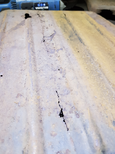

Fortsatt att se över passagerarsidans fotsteg. Kom fram till att det bästa är nog att kapa bort all plåt innanför den yttre ramen och sedan tillverka nytt. Hittade en vettig teknik att göra förstärkningskanalerna i plåten här: Hammer Forming a Beaded Panel with Basic Tools!. Lite samma teknik som jag gjorde vissa av plåtarna till hytten på så är jag bara noggrann så ska det nog bli bra.
Så nu har jag en plan i alla fall.

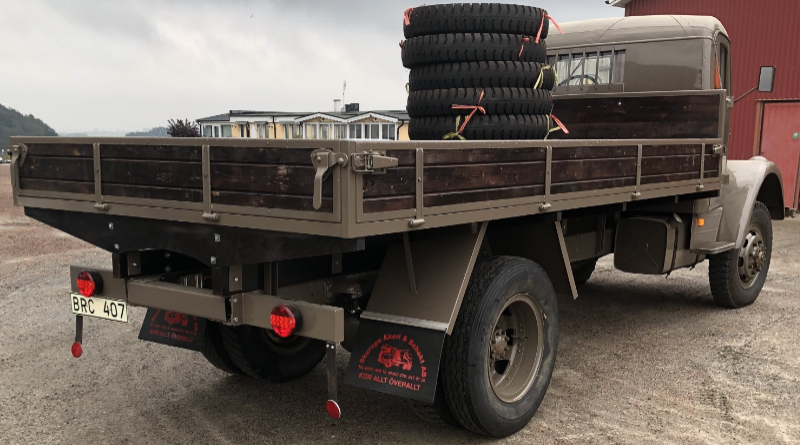

Lite sen kommentar från min sida kanske, men beträffande lämlåsens placering på din fina Rundnos, vilket har kommenterats tidigare i tråden.
Även jag tycker att det främre lämlåsets placering är lite udda och kunde inte dra mig till minnes att ha sett något liknande "in the real life".
Men nu har jag själv råkat införskaffa en ny, gammal, bil, vilken också har, i mitt tycke, udda placerade lämlås. Flaket är nytillverkat för något år sedan, och lämlåsen på sidlämmarna är dessutom inte tidstypiska. Detta stör mig en aning. Lämlåsen på baklämmen är helt OK, då stora variationer på utförande förkom. I alla fall det främre låset bakom framstammen borde ha valts annorlunda för att stämma med bilens ålder, 1946. Jag tror att dessa "snäpplås" kom framemot slutet av 1950-talet.
Som synes på bilden är inte heller bakljus och stänkskydd (i alla fall gummit) tidstypiska.
Men nu är det som det är. Det jag kan rätta till, skall jag försöka göra så småningom.

Jag har suttit och gått igenom många fotografier på äldre lastbilar, och det visar sig att lämlås fastsatta på sidlämmen och inte på framstammen faktiskt förekom då och då, men var ändå ganska ovanligt.
Min bil lät jag registreringsbesiktiga för ett par månader sedan eftersom den blivit ombyggd från brandbil. Under sina första år 1946-1953 var den faktiskt tippbil.
Besiktningsmannen som jag anlitade hade f.ö. inga kommentarer alls, så nu återstår bara en del småfix med elsystemet, viss hyttinteriör och slutlig kontrollbesiktning innan den kan komma ut i trafiken.
Man vill ju försöka göra bilen så bra som möjligt innan kontrollbesiktningen eftersom den blir befriad från obligatorisk och regelbunden besiktning framöver. Det är egenkontroll som kommer att gälla.
Om besiktningsmän (och/eller polisman vid en eventuell flygande kontroll) har synpunkter på lämlåsens placering ur säkerhetssynpunkt, så får man ändå ha en s.k. Plan B.

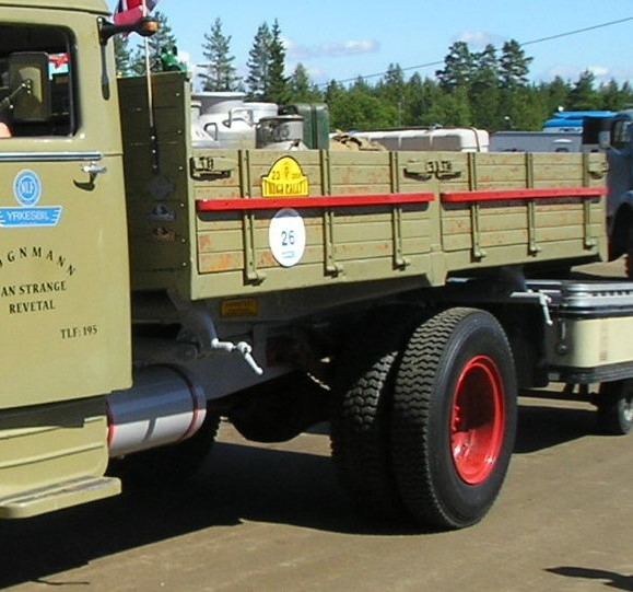

Man vill ju ogärna ändra något i onödan som redan finns, men kanske en ribba utmed hela sidlämmen skulle blidka gnälliga individer eller paragrafryttare. Jag vet faktiskt inte vad dessa ribbor kallas, men man såg dem ytterst sällan i de sydligare delarna av landet. Däremot var de vanliga norrut, och i Norge och Finland, samt på fordon med militär bakgrund. Syftet var att bilar som möttes på trånga, smala vägar inte skulle haka i varandra och orsaka mer eller mindre rejäla olyckor utan flaken skulle glida mot varann utmed sidorna så gott det gick.
Utförande skulle kanske kunna göras som något i stil med detta?
Flak - Scania-Vabis L51 - D7860 - Norge.JPG (243.97 KiB) Visad 8325 gånger
Rött ser visserligen helt fel ut, men man kan ju behålla samma färg som sidlämmen i övrigt och dessutom göra ribban smäcker i övrigt.
Nästa exempel är en norsk Rundnos från 1946 med en ribba som kanske är lite väl grov och platt, men ändå ser helt OK ut.

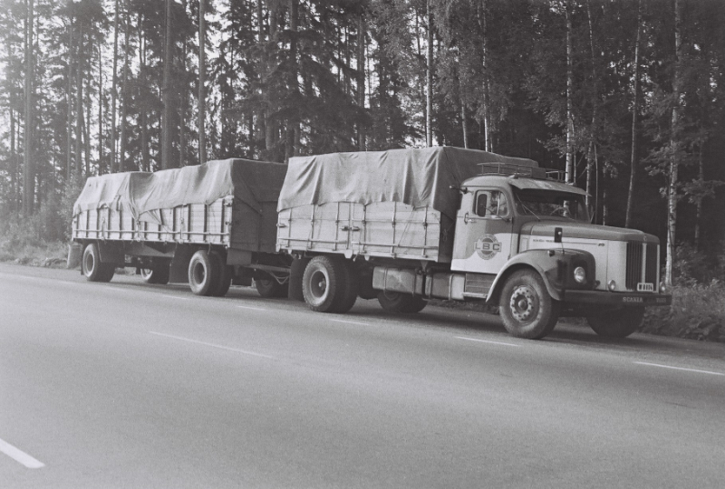

Listen utmed sidan kallades avbärarlist. Den skulle hindra att vid trånga passager något 'hakade i' och därvid minskades risken för stora skador. Trånga passager kan ju t ex vara möten på smala vägar, bergväggar på Norgevägar eller trånga garage och verkstadsportar. Det här ekipaget, se bilden, var nytt 1961, 235 cm fordonsbredd gällde då, här syns avbärarlistens placering vid högre lämmar. Senare under sextiotalet utvecklades låsen så att de inte konsumerade någon 'bredd' samtidigt som fordonsbredden ökades till 250 cm. Detta medförde att man kunde lasta två lastpallar i bredd, 2x120 cm eller tre i bredd om de var på 'längs', 3x80 cm. Låsen fälldes in i lämmen och senare kom än bättre uppfinningar som Kinnegrip låset som har låsmekanismen i höjd med flakets kantlina. Med dagens tillåtna bredd 255 cm kan en ISO container rymmas mellan lämmarna (244 cm).
På väg till Kumla med 20 ton kartongpapper från Fors i Södra Dalarna en tidig morgon. Tryckeriet i Kumla tryckte bl a Surfkartonger (tvättmedelsmärke populärt då).

Har jobbat på med fotsteget på passagerarsidan. Bestämde mig efter mycket om och men att göra ett helt nytt fotsteg. Så gjorde en träform som jag slog plåten runt. Det blev faktiskt rätt bra även om det hade krävts lite tennspackling på någon kant. Men när jag sedan skulle gör förhöjningarna i plåten så insåg jag att jag nog borde gjort dem först. För det blev inte mycket plats i kanterna att klampa runt för träformen jag byggt att skapa dessa förhöjningar med. Efter test i går kväll så visade det sig vara så också. Den klampade ytan blev för smal så det gav efter lite så det blev inte så distinkta upphöjningar som original. Tror inte jag kan rädda den nu utan det får bli till att börja om på nytt. Skall börja med upphöjningarna denna gången. :D
