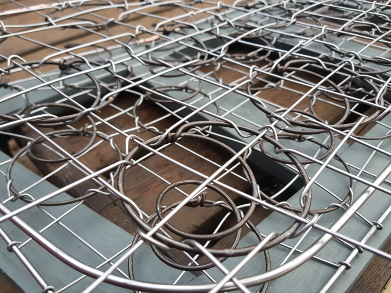

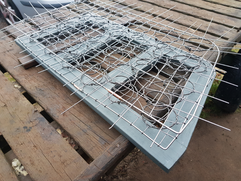

Så, nu är stommen klar. Vet inte om man säger resår om detta eller? Vet inte vad jag ska använda för namn riktigt. Aldrig grejat med sådanthära tidigare. Säger resår från och med nu tills någon rättar mig.
Original resåren var lackad svart såg jag spår av på ryggstödet så min piratkopia fick bli det också. Så nu är det dags att plocka fram juteväv och stoppning,

Mycket imponerande arbete!
Inläggav Anders Ason » 06 dec 2022, 15:05
Imponerande. Mig veterligen heter det resår, det du tillverkat. Hur nu en lack nu beter sig vid rörelserna?
Men det har du förstås redan tänkt på. Om inte har nog en tapetserare svaren (och färg?)

Tack!
Den gamla lacken är bara kvar lite här och där. Så tror inte det var någon "rörelsesäker" färg som användes i Åtvidaberg för snart 80 år sedan heller. Ifall det blir lite ytrost på de ställen det rör sig, som det är på ryggstödet, så gör det ju inget.

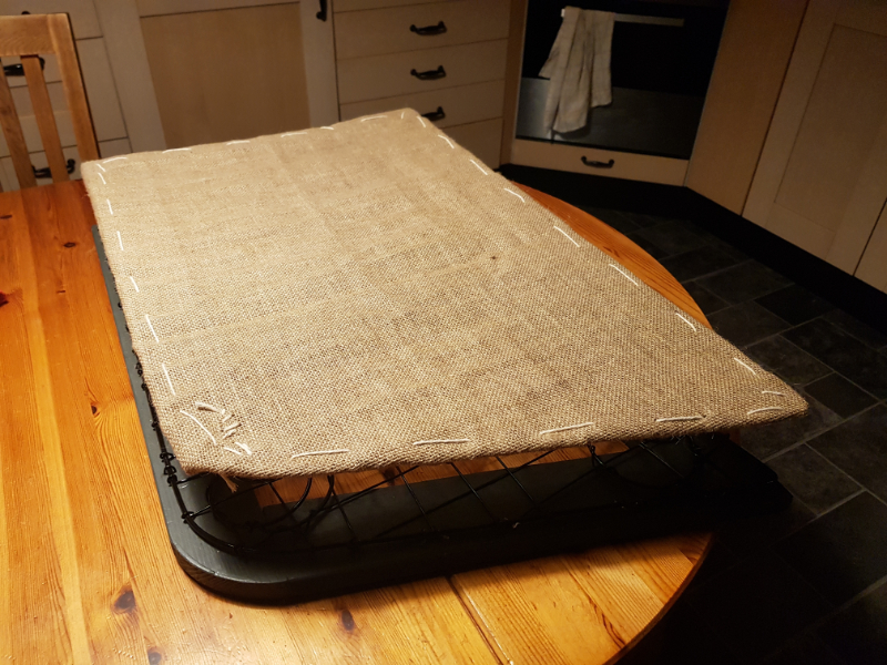

Fått på första lagret juteväv samt stoppning. Provsatt den och man sitter som en kung på den. :D Har varit orolig att det inte skulle bli bra men verkar kunna bli det trotts allt. Det är lite knepigt när man gör saker för första gången. Man har bara generella erfarenheter att luta sig mot. Sunt förnuft alltså. Man vill ju inte ha halvmesyrer i sin renovering men det är ju väldigt lätt att det blir det då man inte har erfarenheter på området. Räcker ju att man gör ett moment fel så blir slutresultatet inget vidare. Men tur jag hade ryggstödet att kopiera.

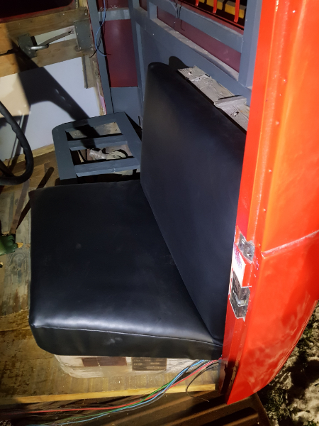

Härom kvällen grejade jag lite med ett block jag behövde hämta fram. Fick då chansen att pröva min nya förarplats. Sitter som en kung. :mrgreen:
Gav det åtråvärda sömnads-uppdraget till min kära mor. Hon är duktig på sådant. Klippte bara ut bitarna och så sydde hon. Blev fullt godkänt. Var kanske att jag skulle klippt vissa hörn med lite mera radie men som sagt, alltid lite detaljer man aldrig är fullt nöjd med. Brukar försvinna i helheten.

Snyggt! Så genuint och bra.
Komplettera ev. med Biltemas elvärmesits (159 kr och den har inbyggd termostat, d v s ingen överhettning sv paketet :-) som du kan ta bort när det det ska fotas. Inte kyla ner underlivet!

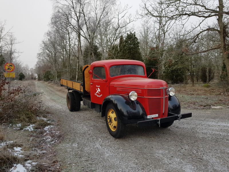

Inläggav Per Thomson » 14 dec 2022, 17:55

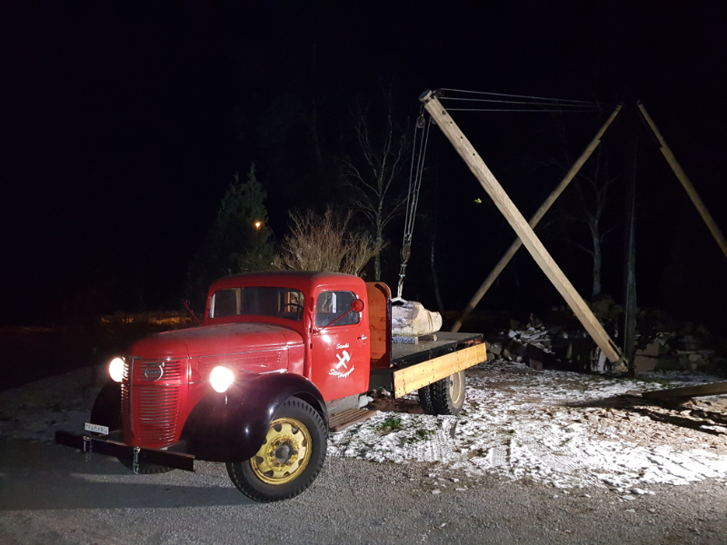

Oj vilken fin julkortsbild, den där bilen står med tända lyktor och är under lastning :!:

Per Thomson skrev:Oj vilken fin julkortsbild, den där bilen står med tända lyktor och är under lastning :!:
Ja, skulle vart lite mera snö bara och kedjor på. Samt en tomte i hytten. :mrgreen:

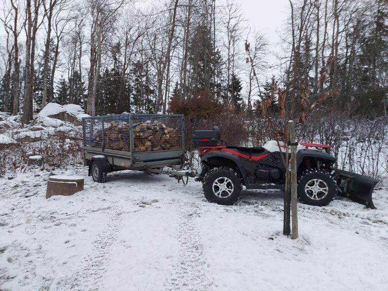

Inläggav Anders Ason » 15 dec 2022, 15:14
Stenhuggarn skrev:Fin maskin det där,. Praktisk också. Ett tag tills den blir veteranare... Ni har lite mera snö än vi har här nere.
    Lite OT svar då, får väl bli en liten introduktion till fordonstypen. Om det önskas fortsättning tar vi det i en egen tråd i Smörjgropen.
    Det är en CF MOTO X7, 600 cc. Årsmodell 2011, d v s den har inte styrservo som nyare har och det är saknat. De blir mycket tyngd fram med snöbladet Har lagt i några hekto högre däcktryck fram. 4-hjulsfdriven, diff fram som går att låsa. Axel rakt igenom bak.
    Tjänstevikt (faktisk vikt) 354 kg, Max lastvikt 210 kg och Totalvikt 564 kg.
    Räcken fram o bak o lite annat som packlådor m m gör att tjänstevikten är något högre. MC reggad, d v s får köras på motorväg (Hu!).
    För några år sedan fick de inte MC reggas längre så nu är alla nyare traktor eller terrängfordon. Ingen LGF skylt krävs men däremot en varningstriangel vilket ju är ovanligt på en MC :-)
    Likaså att man också har en eldsläckare med sig (inget krav).
    Om godkänd krok (kula) max 159 kg. På egen mark till dess något går sönder. (tror jag)
    (den är tillverkad i Kina)

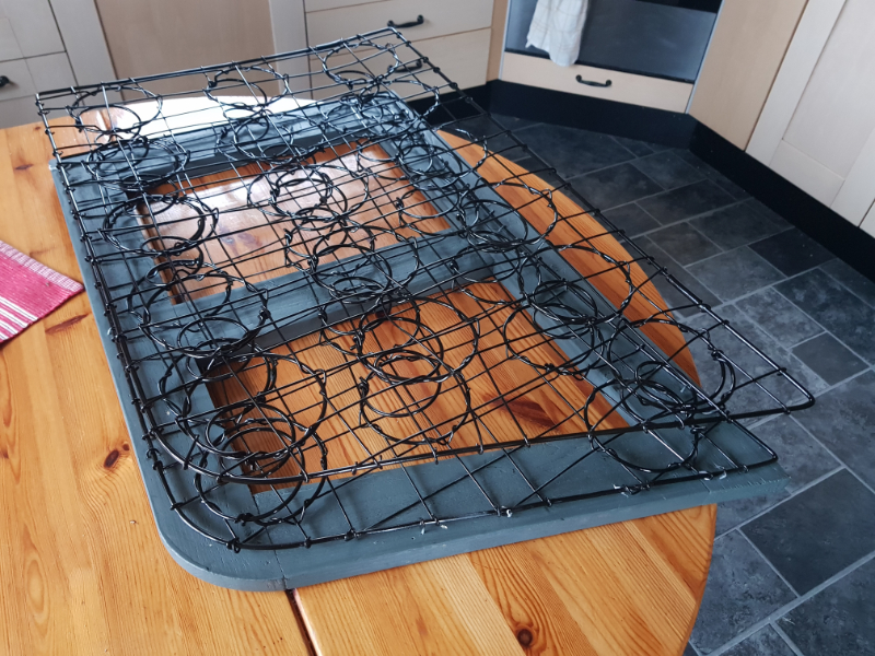

Har en viktig lärdom för den som någon gång behöver tillverka resårer till ett säte av olika anledningar. Krök inga trådar runt den yttre ramen förens ALLA trådar är dragna för den sidan! Superviktigt! För hur försiktig man än är så blir det deformationer när man drar de sista trådarna som binder de krökta trådarna mot fjädrarna. Men väntar man så blir det inga spänningar och ramen blir spikrak och fin. Synd det tog mig ett och ett halvt resår innan jag insåg hur det skulle göras. Men det är ju så när man gör saker för första gången. Tar ett tag och få häng på det.
