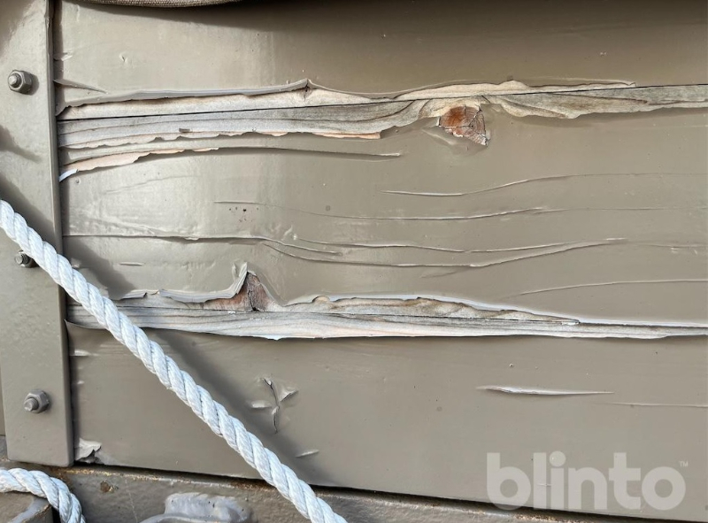

Trä 'lever', dvs brädornas bredd ändras i förhållande till luftfuktigheten. Med linoljefärg slipper man sprickor, dessutom går det lätt att förnya ytan med pensel utan att behöva slipa.
Billack på trä.jpg (334.62 KiB) Visad 1244 gånger

Svar redan i startmeddelandet, Linoljefärg är förträffligt :!:

Dessutom, om färgen efter ett par säsonger börjar se lite matt ut behöver man inte måla om, det räcker att efter noga tvätt och att ytan är ordentligt torr, så tar man en trasa som fuktats med kokt linolja och stryker över. Ser ut precis som nymålat. Akta så att trasan inte är så fuktad med linolja så att dropp uppstår. Dropp som hamnat på järn, t ex kantlinan och torkat är omöjligt att få bort.
För att förhindra pårostning av flakplåt är linolja ett mycket bra rostskydd. Om det är ett tippflak kan man med fördel tippa ett par lass med makadam först så att plåten blir befriad från den värsta rostbeläggningen. En mjuk sopkvast är ypperlig för påstrykning, se dock till att linoljan inte rinner utanför flakbotten, om den skulle göra det och hunnit torka så måste spillet slipas bort. Inget lösningsmedel biter.
