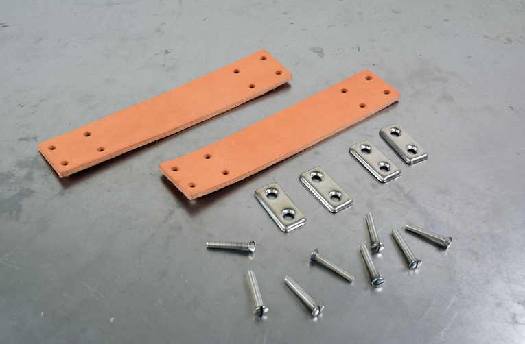

Av gamla jag sett (har kört gamla bilar i jobbet) var plåtarna lite mjukt böjda mot bandkanten.
Det blir stora krafter om en dörr blåser upp utan dämpning får man hålla i den.

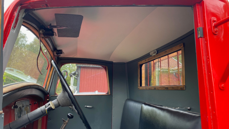

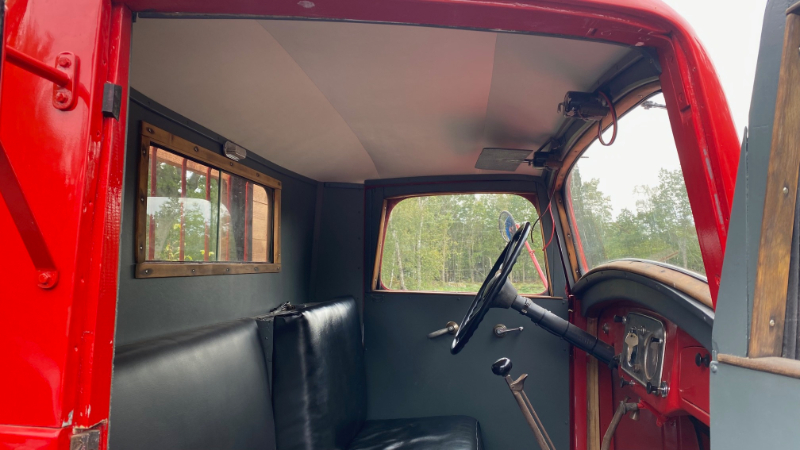

Ikväll kom jag en bit på väg med innertaket. Lite svettigt att få det bra. Men kändes som jag fick till det skapligt tillslut. Nu ska det "bara" renskäras i kanterna och monteras lister. Vissa av listerna måste jag tillverka också.

Det är förbaskat roligt att greja med den gamla bilen. Har inte tröttnat ett dugg på den trotts alla timmar av mitt liv som den snott. :mrgreen:

UjujujvaSNYGGT! :shock: :D
3 av mina (icke-lastbilar) har haft møss boende i innertaket i tidigare liv, komsikomsi & byt i mina bilar...

Inläggav Stenhuggarn » 11 sep 2025, 07:37
Tackar! :mrgreen:
När jag höll på med det var en av tankarna jag fick; "Tur man inte håller på med detta vanligtvis." :lol:

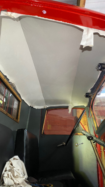

Så, då var innertaket färdigt. Inte helt perfekt men det blir det ju sällan när man gör något för första gången. Men att jag lyckades så bra som det ändå blev känns som en jäkla tur bara, För det är så mycket som måste stämma för att det ska bli bra.
Hann tillverka ett beslag som skall vara till dörrstoppet också. Hade bara till ena sidan så fick kopiera det för att få ett till den andra sidan. En formpressad plåtbit. Men jag gjorde en trämall som jag slog fram kopian mot. Blev helt ok. Så nu har jag en hel del plåtbitar som skall lackas. Några måste blästras först bara.
Har inte löst tipplåset ännu heller. Var ju inte metrisk trapetsgänga. Det visade sig vara lite knepigare än jag trott.

Snyggt!

Inläggav Stenhuggarn » 15 sep 2025, 07:10
Tack snälla! :D
Ett innertak gjorde stor skillnad på hur färdig hytten känns i alla fall. Det börjar banne mig likna något! :mrgreen:
