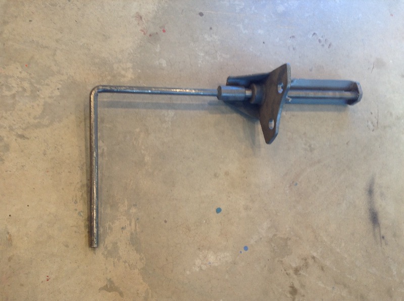

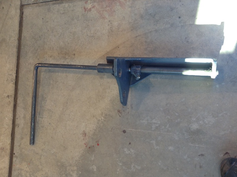

Svarvningsverktyget som gjorts för att uppfylla kraven.

Kjell, det var ju verkligen ett enkelt verktyg, det skulle vara intressant och se hur det monteras.
