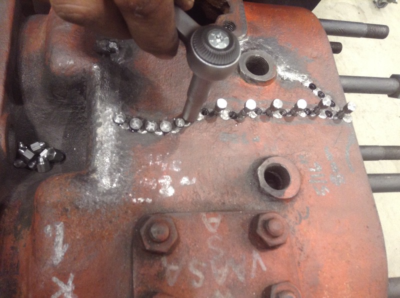

Inläggav Kjell T » 29 nov 2017, 20:17

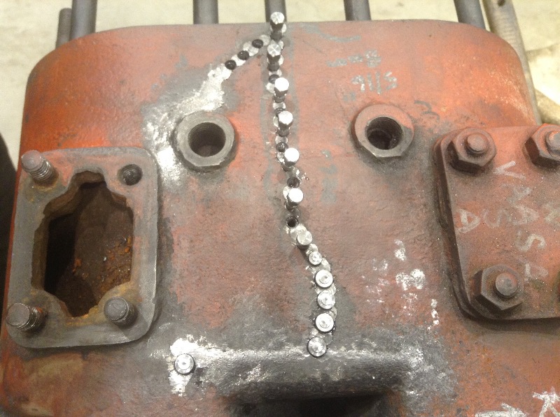

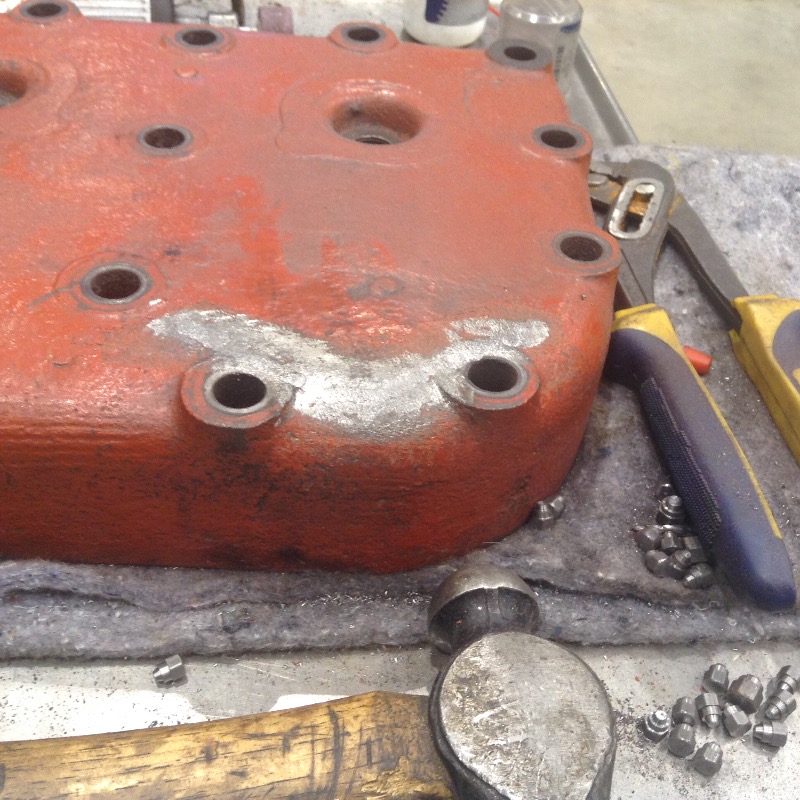

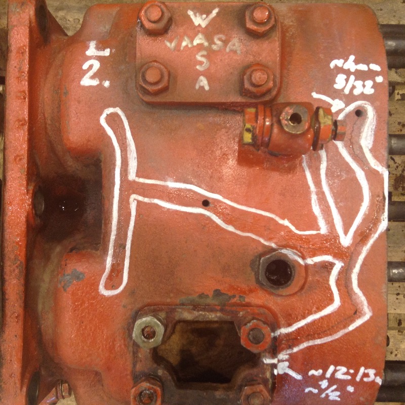

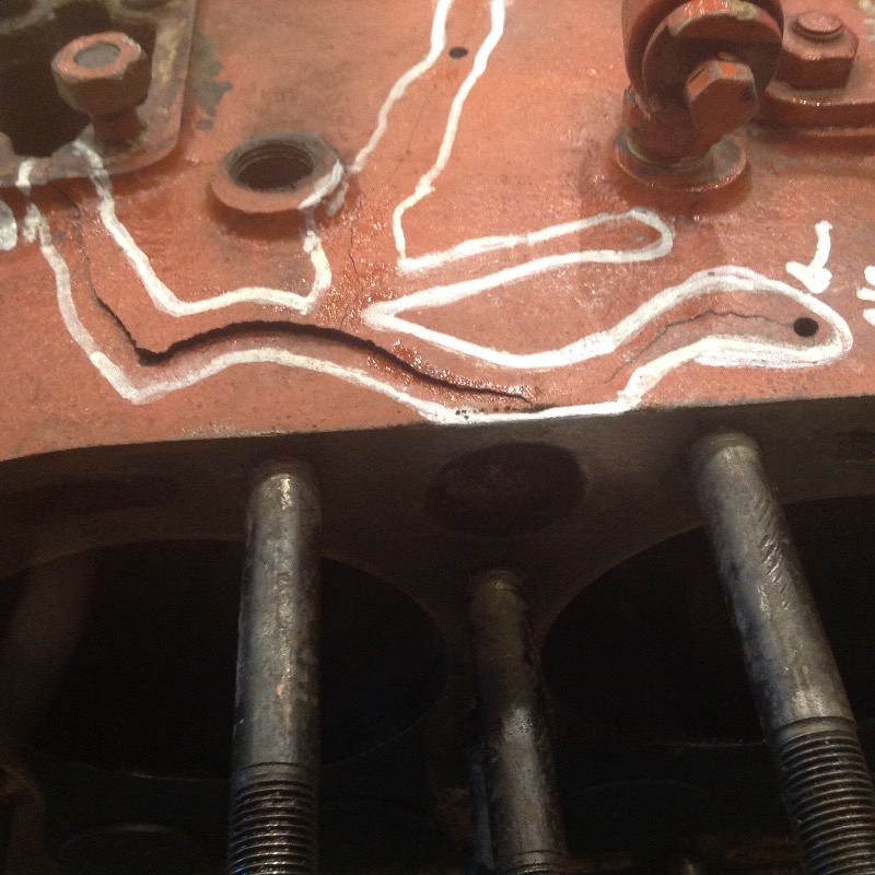

Som Reid skriver är det en gammal metod. Det är flera decennier sedan jag första gången hörde berättas om metoden, men först nu har jag i praktiken stiftat närmare bekantskap med reparationsmetoden. Min första tanke var att de sönderfrusna topparna kunde svetsas, men när jag såg hur omfattande skador det var på cylindrarna ansåg jag att det inte var värt att försöka.
Pågående reparation
Reparerad spricka

Inläggav Per Thomson » 30 nov 2017, 18:17
Suveräna bilder, Tack!

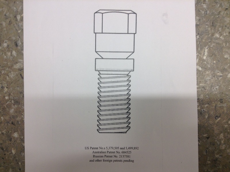

Inläggav Kjell T » 30 nov 2017, 21:38
Den speciella gängan gör att sprickan går ihop när skruven dras åt.

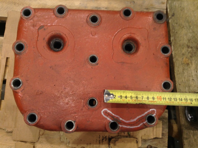

Inläggav Kjell T » 30 nov 2017, 22:21
Största skadan var det på denna cylinder. Hål har borrats för att kunna mäta godstjockleken.

Inläggav herrstina- » 01 dec 2017, 00:39
Det här har jag aldrig sett. I min värld skulle sprickan vidgas när där blir motstånd i gängan, men det händer alltså inte???
Re: reparation av gjutjärn
Inläggav Kjell T » 02 dec 2017, 08:52
Efter borrning av hålen förstoras övre delen av hålet med försänkare. Den korta cylindriska flänsdelen bottnar i försänkningen och skruven dras till den brister under sexkanten. Sprickor går ihop vid dragning tack vare den speciella formen på gängan.
Inläggav Per Thomson » 02 dec 2017, 10:21
Kjell T skrev:Efter borrning av hålen förstoras övre delen av hålet med försänkare. Den korta cylindriska flänsdelen bottnar i försänkningen och skruven dras till den brister under sexkanten. Sprickor går ihop vid dragning tack vare den speciella formen på gängan.
Tack, det var den förklaringen jag saknade.

Inläggav Stenhuggarn » 15 jan 2018, 08:51
Gängan ser ju mera ut som en bult än en skruv men det är alltså skruvar så man gängar inte hålen?
Inläggav Per Thomson » 15 jan 2018, 11:15
Jag uppfattar att man gängar hålen.
