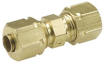

Inläggav Anders Ason » 24 jun 2014, 08:32
Möjligen kan även Biltemas skarvar för bromsrör som finns i olika dimensioner fungera.
Nr 66450, pris 34,90, 3/16"

Inläggav Kjell T » 25 jun 2014, 10:12
De flesta spridarrör har ytterdiameter 6mm, ( undantag bla vissa M-B personbilsdieslar) men med olika innerdiametrar, och bromsrör är 3/16" ( 4,8mm) för de flesta personbilar. Vissa bla USA bilar, kan ha diameter 1/4" ( 6,35mm) på vissa rör. På lastbilar med hydrauliska bromsar är det vanligt med diameter 5/16" ( 7,8 mm).
Äldre dieselverkstäder torde ha utrustning för tillverkning av spridarrör.
