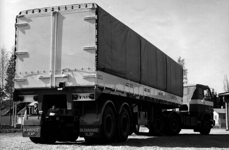

TIR besiktningen i Dalarnas huvudstad Falun var belägen i någon form av källarlokal i ett hyreshus. Jag förklarade redan från början till Volvo-återförsäljaren att det där TIR -kapellet kommer inte att bli godkänt. Skarvar fick inte var svetsade utan måste vara utförda med dubbla sömmar stod det i regelverket, jag hjälpte Tull-tjänstemännen att läsa, ville själv inte godkänna något fusk.
Återförsäljaren hade därefter bara att vända sig till en erfaren kapellfabrikant.
När jag sedan återkom med ett riktigt kapell som uppfyllde reglerna så tänkte samma tjänstemän att den grabben kanske inte kan allt ändå, trailern hade ju dörrar bak och i reglementet står att kapellväven ska gå minst 30 cm omlott om fast objekt. Jag öppnade en dörr där det var lätt att se hörnstolparnas plåtförlängning om 30 cm sidor i trailerns längsled.

TIR-fotot på min trailer i det tidigare inlägget visar spår efter märlornas ursprungliga placering ännu ej övermålade. I samband med byte till ett "riktigt" kapell passade jag på att flytta dessa märlor. Det står ingenstans i reglementet att kapellet måste runda en vinkel, endast att det måste gå omlott minst 30 cm av fast läm eller karossida.
Den klumpiga konstruktionen över dörrarna gjorde jag sedan om med gångjärn mot vardera anslutning till hörnstolparna, då blev det enkelt att bara lossa en av gångjärnssprintarna och vrida ut överliggaren vid de tillfällen en traverslastning ej kunde ske sidledes. Ett sådant tillfälle var när jag lastade en 15 m lång propelleraxel i Ostrava (Tjeckoslovakien). Då behövdes ingen plombering, godset var ju lätträknat. :lol:
