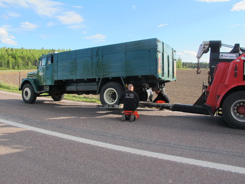

Bifogar ett par bilder här varav en visar lite otur med vår hemfärd.

Inläggav herrstina- » 26 maj 2015, 20:07
Trist! Vad hände med bilen?

herrstina- skrev:Trist! Vad hände med bilen?
Ove berättade att det plötsligt kändes onaturlig värme i hytten så han trampade ned kopplingspedalen för att rulla fram till en avfart. Växelspaken var helt låst så friläget kunde inte väljas. Förmodligen skuren växellåda, har inget svar ännu. Det var inte läge att jag skulle bogsera då det var 2+1 väg med mycket trafik, dessutom hade vi inte verktyg med för att plocka ut drivaxlarna. Ett annat alternativ hade varit en krokbil från Ernst men lördagskväll och "rätt" folk kunde inte nås.

Inläggav herrstina- » 27 maj 2015, 20:42
Inget man drömmer om precis, men en låda går väll att skaka fram får vi hoppas.

herrstina- skrev:Inget man drömmer om precis, men en låda går väl att skaka fram får vi hoppas.
Jodå, Ove uppgav att han hade en lika låda i reserv. Lådan var av överväxeltyp (4:an 1:1) och turligt nog var reservlådan det också. Säkert lite ovanligt med sådan låda på Regenten, de var avsedda för bussar.
