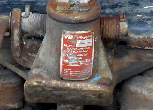

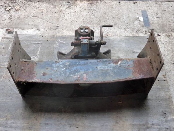

Finns en dragbalk med 200 drag och bredden ser ut som till Scania.

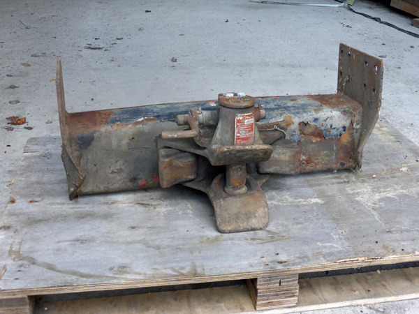

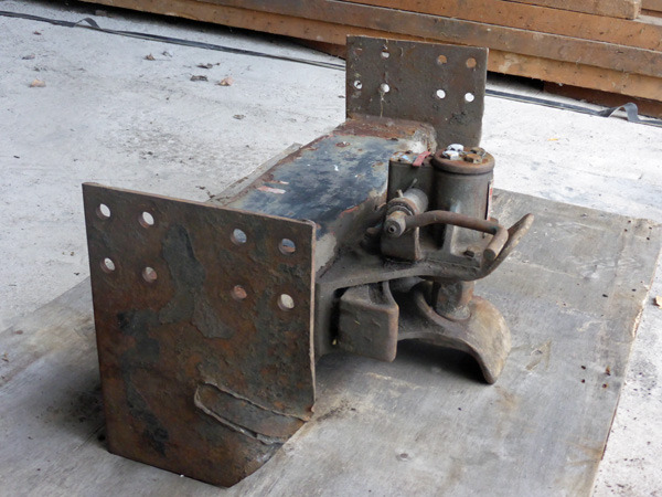

Det finns olika typer av balkar beroende på vilken höjd man önskar för draget, enklast om det hela visades med en bild. :?:
Re: VBG 200-drag på dragbalk, Scania
Inläggav herrstina- » 26 feb 2015, 21:48
Själva balken är ofta samma oberoende av placering, däremot skiljer gavelplåtarna. Det här beror nog lite på hur gamla grejorna är.
Inläggav Per Thomson » 27 feb 2015, 22:38
Fanns en typ av balk som hade kopplingshöjd motsvarande nedre ramfläns och urtag för ramflänsen. För balk med kopplingshöjd = centrum ramlivhöjd invändig montering och kopplingshöjd under ram utanpå rammontering. Fanns flera balkar än VBG. Det senare alternativet av dessa tre varianterna var nog det vanligaste.

Inläggav Anders Ason » 04 mar 2015, 14:21
Behöver lite puts, färg och smörjning.
Släpvagnsvikt: obegränsad!
