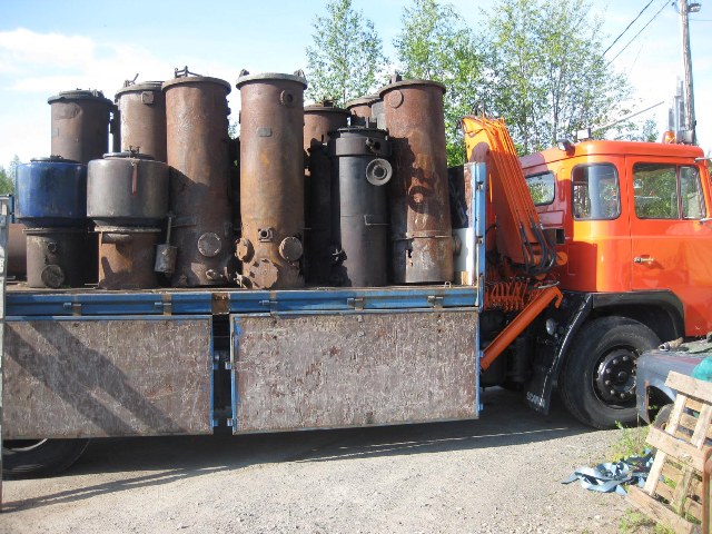

Upptäckte att jag har alldeles för många gengasaggregat. Någon som är intresserad av att köra på gengas? Jag har kört en hel del med mina lastbilar med vedgasaggregat och har nu en Volvo Lv 112 under uppbyggnad, den kommer att få ett Imbert eller Hesselman -aggregat. Men som sagt jag har minst ett tiotal aggregat som jag intye kommer att behöva själv.

Högst intressanta "maskiner", men lite knöliga att arbeta med bara :P Var rädd om dem, och är det ingen som hör av sig med en gång så spara på dem...de är av en utrotninghotat art :wink:
Är det bara "pannorna" du har, eller är några av dem kompletta? Du får väldigt gärna berätta mer om både dem och dina fordon, det är alldeles för ont om fordon som går på alternativa bränslen.

Det finns kompletta också, både Bolinders, Hesselman och Imbert. Har inte brytt mig om att ta reda på några kolgasaggregat alls, enklare och billigare att köra på ved.

Ojdå, här här finns visst hela landets beredskapslager och dessutom på en trevlig lastbil. :)
Har du gengas på Scania-Vabisen från 1931? (vore kul med en bild)
