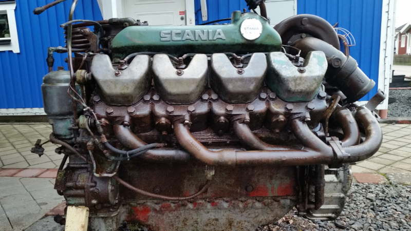

Inläggav Vasalle » 11 dec 2018, 13:14
Har köpt mig en V8 utan att tänka :?
Stått länge. ....för länge, sitter fast
Tänkte ha den som stationär motor. ....i garaget
Bränsleledningar delvis upprostat speciellt på högersida. ...
DS14 LB01 med Serienummer 906223
Någon som vet årsmodell? Eller som vill ha?
Jag gav farbrorn 7000spän :roll: :oops:
Finns i Löberöd / Skåne
Eller någon som kan hjälpa med renoveringen (invändig, optiskt ska den bevaras som den är )?

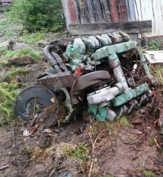

Där finns det en till V8. .....med hål i blockets vänstra sida,något flög iväg under färden :shock:
Den ser fräschare ut men saknas mycket delar redan
Med hål i blocket

Den där med hål i. ....heter DS14 A01 o ha Serienummer 902219

Skillnaden på en industrimotor och lastbilsmotor är egentligen regulatorn på pumpen, resten är samma. Det är svårt att sia om orsaken till varför motorn inte går att vrida runt, orsaken kan vara att den skurit eller att det kommit in vatten i maskinen så den rostat ihop. I vilket fall som helst är det förmodligen ett ganska omfattande renoveringsjobb som krävs. Är spridarrören upprostade är det även risk att pump och spridare är skrot. Diagnos på distans är som vanligt inte helt enkelt...
Men ingenting är omöjligt...

Scania är inte riktigt rätt ställe när delar för såna här ändamål ska inhandlas, både dom och Volvo verkar ha uppfattningen att alla som pysslar med gamla saker är arvtagare till Bill Gates... Som exempel kostade åtta foder exakt lika mycket på EuroPart som ett på Scania för något år sedan när jag renoverade en likadan motor, enda skillnaden var färgen på kartongen. Mahle var tillverkare i båda fallen...
Beroende på vilket skick delarna är i och hur motorn ska användas behöver förmodligen inte allt bytas heller. Börja med att plocka av sumpen och se hur vevaxel och lager ser ut, tyvärr är det akilleshälen på den motorn som egentligen är ett stort misslyckande. Skär dom på ett vevlager blir där hål i sidan som på den du har liggande, skär dom på ett ramlager sitter dom fast...
När du kommit så långt att det är dags med delar får du gärna höra av dig så kan vi hjälps åt att fundera över vad som behövs och jag gissar att jag får tag i bitarna billigare än dig... De första V8 motorerna är lite speciella, bla. har dom olika kolvar på hö resp vä sida och kolvkylningen styrs via vevlagren, därför är det viktigt att man får rätt lagerskålar annars kommer sprickor i manteln på kolvarna som ett brev på posten. Scania har ingen aning om något av detta och har inte delarna till det heller...
