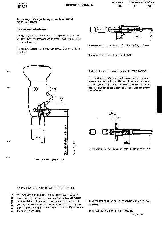

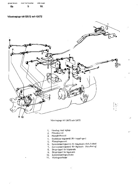

Bror duktig här var smart och skickade en fråga till norrmannen och frågade om han hade kvar kartongen till lådan, där stod nämligen detaljnumret. Naturligtvis var han snabb och lådan var redan skickad...
Foto på knoppen har jag inget, men ett par dåliga teckningar från Scanias litteratur kan jag erbjuda om det är till hjälp.
