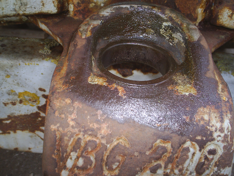

Inläggav magirus » 22 aug 2016, 20:26
Har mätat enligt PDF som Stina la in här.
Enligt figur 2 i PDF:
Handtaget ska ha en frigång 15-20 grader.
Det är OK.
Kopplingsbulten får vara max nedsliten till diam 55mm.
Denna har diam 57 mm.
Vertikalspelet får vara max 3mm.
Jag mätte på "toppen" och tryckte bulten underifrån med handkraft och fick ett spel på 1,5mm.
Man anger max slitagegräns 49mm på underhålsbussningen.
Detta kan knappast stämma för diametern på kopplingsbulten där den går ner i underhålsbussningen är diam 55mm.
Underhålsbussningen kunde jag mäta till diam 55,2mm
Underklackens slitage mäts enligt figur4 i PDF och det måttet får ej överstiga 78,5mm.
Jag mätte enligt figur 4 och fick ett mått 72 mm. Det synes dock som man tidigare svetsat på underklacken.
Svetssträngen går att skönja på bif. bild
