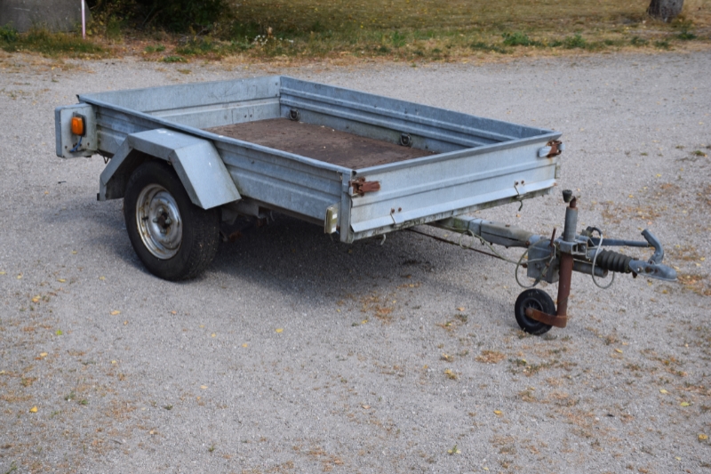

Inläggav Bo Norvinge » 02 aug 2018, 11:24
HT-VERKEN PB NB 750-200
Registreringsnummer LFN210 (utan EU-märke)
(Finns på Blocket)
I ofantligt befintligt skick
Bromsad (ej EU-dockvagn). Stabil svensktillverkad kärra.
Öppningsbara lämmar fram och bak.
Årsmodell 1983, uttagen 1985. Tre ägare (två användare) i släkten sedan ny.
Dubbla bakljus, positionsljus i skyltbelysningen, stötklossar.
M+S åretruntdäck
Skattebefriad
Obesiktigad med körförbud. Senast i laglig trafik 2006.
Bromsarna måste fixas - dålig bromsverkan på högerhjulet. Golvet dåligt - träskiva måste bytas. Ett stänkskydd saknas. Kan finnas mer att göra.
Flakyta 2,00 x 1,33 m. 6 kraftiga lastöglor i flaket.
Tjänstevikt: 210 kg
Max lastvikt: 540 kg
Totalvikt: 750 kg
2 000 kr
OBS Priset!
800 kr i veteranlastbilsforumrabatt jämfört med Blocket.
Finns i Brålandatrakten i närheten till E45, Dalsland. Kan släpa bort den till Riks-Rasta.

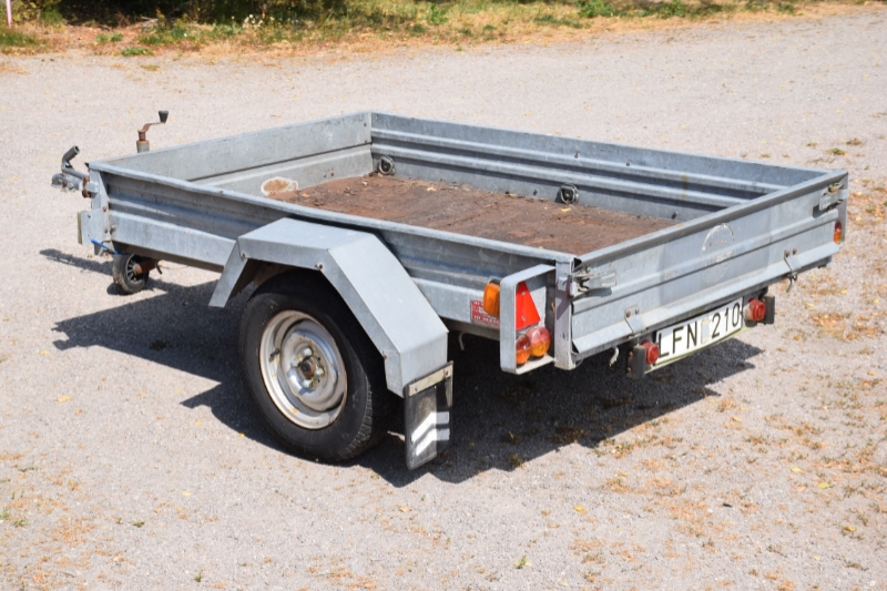

Efter lite omvårdnad fungerar nu all belysning dessutom.
Sex ljuspunkter bak är lite truckigt.

Du vet att där inte får lysa rött på skyltbelysningen? Där ska vara 60 cm mellan lamporna, då är det ok.

Jag är ingen älskare av 78 röda dioder som sticker i ögonen, men ett par 5 wattare gör mer nytta än skada. Under en period satte jag skyltlyktor med rött glas just av det skälet, så kom nya regler och plötsligen fick det inte vara på det viset...
Den enkla lösningen blev silvertejp i olika kulörer för att stänga ute skenet av 5 wattaren, för att dra det till sin spets mätte jag ut de där 60 cm på några lyktor och målade halva glaset grått, det gick alldeles utmärkt...
