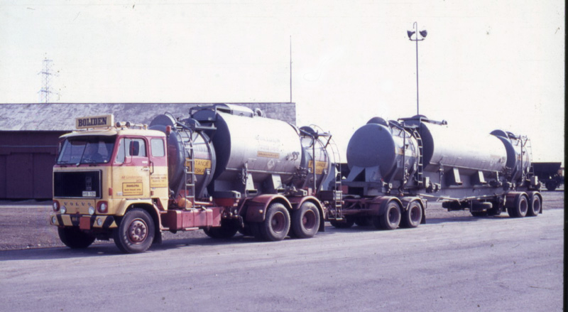

Inläggav Per Thomson » 29 dec 2009, 16:18
Re: Tanklast i båda riktningar
Inläggav Lars-Gunnar » 30 dec 2009, 00:29
Är det en slambil? Den är väldigt olik dagens. Men det är ett maffigt ekipage med en riktig bil som dragare.Fyrkantigheten är nästan att föredra framför dagens Volvohytt.
Inläggav Anders » 30 dec 2009, 16:13
Ett intressant ekipage. Undrar vad tanken i mitten lastades med?
Tankarna på för och akterkant verkar vara avsedda för syra medans mittentanken mer ser ut som en vanlig oljetank.

Inläggav Per Thomson » 30 dec 2009, 22:57
Anders skrev:Ett intressant ekipage. Undrar vad tanken i mitten lastades med?
Eftersom jag och min kompis Janne B konstruerade ekipaget kan jag upplysa om att mittentankarna användes för transport av flytande svavel. Om man delförstorar en av skyltarna på hytten står det 140 grader C. Om temperaturen sjönk under 110 grader så övergick konsistensen från flytande till fast form (tänk från olja till betong) med en viss volymminskning. Volymminskningen innebar att tankarna måste dimensioneras för att klara det undertryck som uppstår vid volymminskningen. Mittentankarna avsedda för returlasten med svavel var isolerade för att temperaturen skulle kunna hållas under transporten från Luleå (kocksverk 75) till Skelleftehamn (Rönnskär). Flytande svavel har i likhet med svavelsyra en hög densitet, ca 1,8 (1800 kg/m3). Fordonet som normalt transporterade svavelsyra till pappersbruk norrut från Skellefteå skulle för 2/3 av av dessa turer få returlast av flytande svavel från Norbottens Jernverk i Luleå. Då tankarna för flytande svavlet hade en viss egenvikt kunde ca 5 ton ökad lastförmåga uppnås om svaveltankarna ställdes av för den 1/3 -del av turerna där kombinationstransport ej var möjlig.

Inläggav Per Thomson » 30 dec 2009, 23:34
Uppfinnare är fel ord, vi tog fram konstruktionsförutsättningarna och tog kontakt med två kända tankbyggare varav den ena inte ansåg sig ha möjlighet att klara bygget. På den tiden var det Boliden som var beställaren och ägde släp och bilpåbyggnad. Åkaren ägde bilchassiet och ersattes efter den kalkylprincip som idag blivit grunden till SÅ-kalkylen.
Detta var före Jannes USA-tid. Chr. Olsson i Göteborg svarade för byggnationen.
