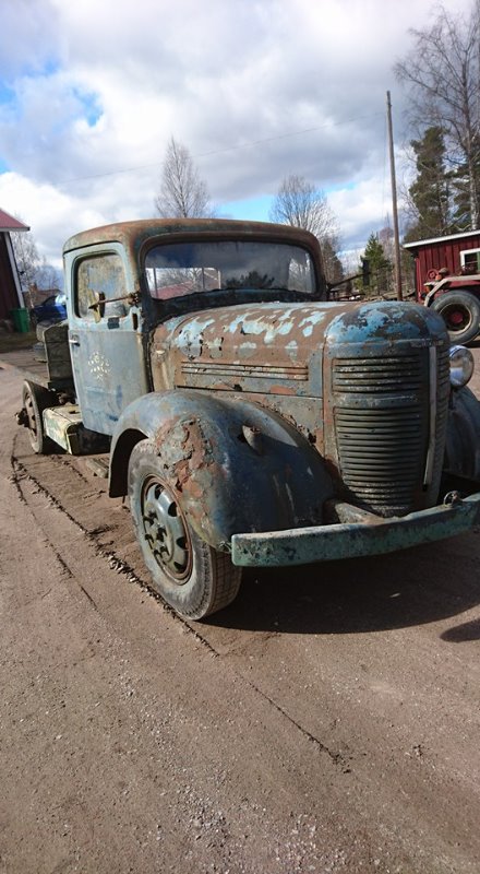

Hejsan
Jag har gått och blivit med lastbil :D
Efter hemkomst och närmare granskning så lutar det åt en helrenovering. Åtvidabergshytten är i det närmsta bortom räddning, vi får se hur jag gör, att hitta nån hytt i bättre skick lär väll vara nästan omöjligt, det jag grubblar på för stunden är om det är lättare göra en woody hytt istället, jo vet att timmarna för endera av valen kommer att bli höga.
Vore tacksam för idéer och förslag hur att göra i den frågan
Chassiet är i bra skick och går ok att köra, men bromsarna behöver totalöversyn och likaså elen.

Inläggav Per Thomson » 12 apr 2016, 08:48
Hytten ser ju intakt ut vad gäller yttre forn, kanske trästommen med reglar går att dokumentera? Ta hjälp av en modellsnickare som sysslat båtinredningar eller kanske en möbelsnickare innan du börjar. Ta en bit i taget innanför befintligt "skal" som du kryssar med stag inuti hytten innan du börjar med något som helst arbete. Först när trästommen är återuppbyggd är det dags att ta itu med "ytterrocken", dvs plåten.
OBS, jag är ingen expert på detta, har bara haft turen att följa ett par sådana projekt. Räkna med att det kommer att ta mycket tid och man måste tycka att det är roligt om man ska försöka sig på arbetet på egen hand. Avser man att göra jobbet själv är det viktigt att man har tillgång till proffshjälp även fast man har ett visst snickarkunnande.

Inläggav magirus » 17 apr 2016, 12:39
Grattis till en massa jobb.
Utan speciella snickarkunskaper har jag gjort ett sånt jobb, byggt trästomme inuti plåten. Det är bara att mäta, mäta och mäta. Sen grovsåga, raspa, fila och prova. Till stommen använde jag björk.
Limma med "båtlim" sånt expanderande/utfyllande PU-lim.
Dörrarna lämnade jag bort eftersom det inte fanns nåt helt att mäta på.
Har inga bilder tyvärr för detta gjordes innan jag hade kamera.
Lycka till.

Inläggav Fikman » 20 apr 2016, 08:03
Tack för all uppmuntran, Per denna kan väll ligga kvar så startar jag en renoveringstråd när jag kommit så långt.
Sen är det väll så att jag är mer vän med såg&hammare än svetsen, men sista ordet är inte sagt om hytten.
