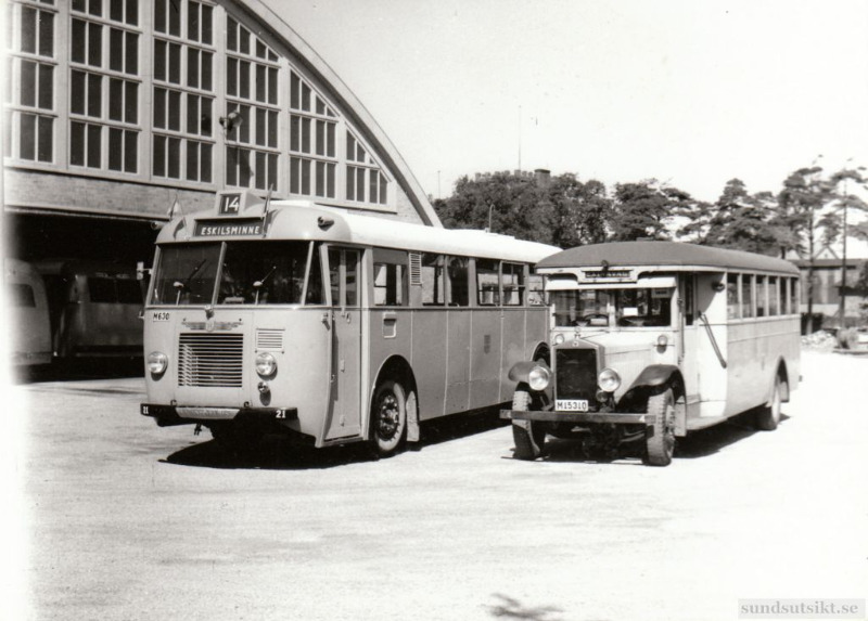

Även Scania-Vabis tillverkade bussar med pannkaksmotor, men i mycket blygsam omfattning.
Endast sju bussar med denna "platta" motortyp producerades (motorerna var f.ö. tillverkade av Leyland). Fem av dessa bussar gick i Helsingborg. En av dessa bussar finns på denna bild.
M630 - Scania-Vabis P27 - 1949 - Ch # 94006 - Helsingborg - htmf_104.JPG (117.61 KiB) Visad 23864 gånger
Bilden kommer från Sundsutsikt.se
