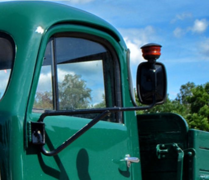

Bragen är en fd svensk militärbil. Tror mej ha läst nånstans att endast arme-bilarna hade trycklufts-assisterade bromsar. Är broms-systemet i övrigt lika som på en "civil" bil?
Var ska en "civil" Brage 59 ha sina blinkers? Har sett ett flertal placeringar, Bakom dörrarna på hytten, Framför dörrarna på torpedplåten, ovanpå framskärmarna, under strålkastarna...
Skiljer det på årsmodeller?
Framför passagerarens ben i Raske-hytten, så sitter det en svart grej med två kablar på hastighetsmätar-vajern. Vajern tycks gå igenom denna. Vad är detta? Har den nåt å göra med Norrlandsväxeln?

Beträffande blinkersplacering så hamnade de på framskärmarna senare.
Gissar att du har Nyströmhytt. Då passar denna bra.
goesta new stream.jpg (146 KiB) Visad 11912 gånger
Men valfriheten är rätt stor. Kunden kunde ofta välja själv.
Den lilla grejen är en utväxling till hastighetsmätaren. Den växlar så mätaren visar rätt hastighet vare sig man kör på låg- eller högregistret.
