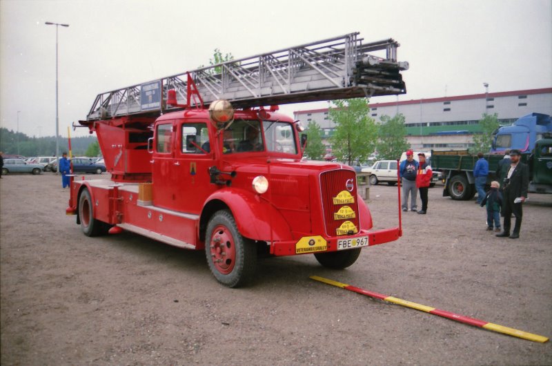

Inläggav Anders » 24 nov 2013, 20:36
FBE 967 vid målgången på Åkarsvängen 1995.
