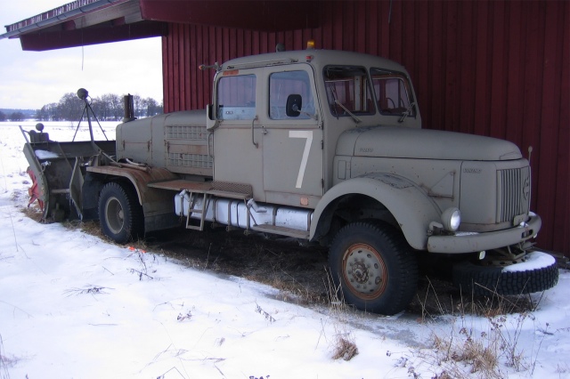

Inläggav e7jonas » 21 dec 2009, 13:31
Nu letar jag efter lite reservdelar till snöslungan, bränslefiltrena var helt igensatt av parafin, här i Uppsala verkar det nästan omöjligt att hitta sådana filter. Nån som vet vart jag kan hitta diverse reservdelar? Kan bidra med en bild på vår slunga:

Inläggav e7jonas » 18 feb 2010, 01:29
Hej igen alla! Det var inga problem att hitta bränslefilter till slungan, bara man visste vilken motor som satt i, DS 11 med Bosch-hållare. Så nu är alla bränslefilter bytta, både på bilmotor och slungmotor. Var tvungen att göra rent tanken också, satte igen försilen med skit och frost hela tiden, så slungan stannade.
Efter en del meckande med luftning och annat så går den nu som en klocka, bara man ser till att den är ordentligt varm innan. Fick lite problem med aggregatet, brytbultens fästen gick sönder nu i vinter och det tog ett tag innan vi hade tid och lust att fixa, men idag gjorde vi det sista. Satte dit alla bussningar med locktite och bytte spännbultarna mot nya fina. Nu hoppas vi att den håller.
Det är helt sjukt vilka vallar den tar sig igenom. Vi hyrde in kapacitet när slungan inte funkade, då kom dom med traktorer och la upp stora högar lite här och var. Problemet var att dom är så höga att vingarna på planen tar i, men nu när slungan är i farten igen så har vi jobbat oss igenom dom. Den tar alltså högar som är lika höga som själva aggregatet, den bara tuggar sig igenom. Den slungar ungefär 50 kubik i minuten! Ena banan är inte röjd på hela vintern, där är det väl en halvmeter snö, den är inga problem, går till och med ganska fort att slunga bort med det här monstret.
