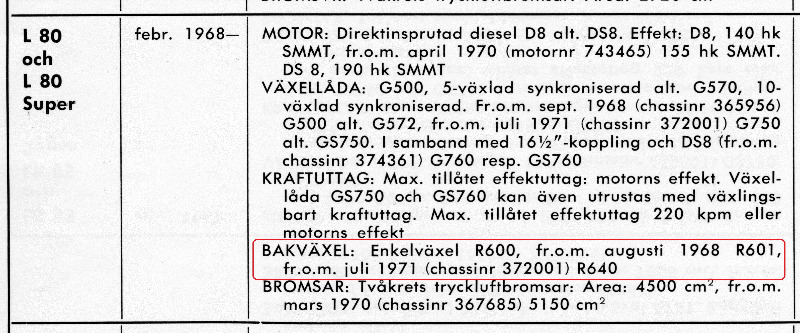

De uppgifter jag hittar nu är för R601 och R651 som båda finns med samma olika alternativ. Dessa är 4,38:1, 4,86:1 och 5,67:1.

Kjell, de bakväxlar du nämner tror jag hör till L80 serien?
Minst sagt förvillande med Scanias modellbeteckningar. Kanske 651 ändå kan höra till 110:an även fast den inte nämns, du kanske har bättre underlag än vad jag har.

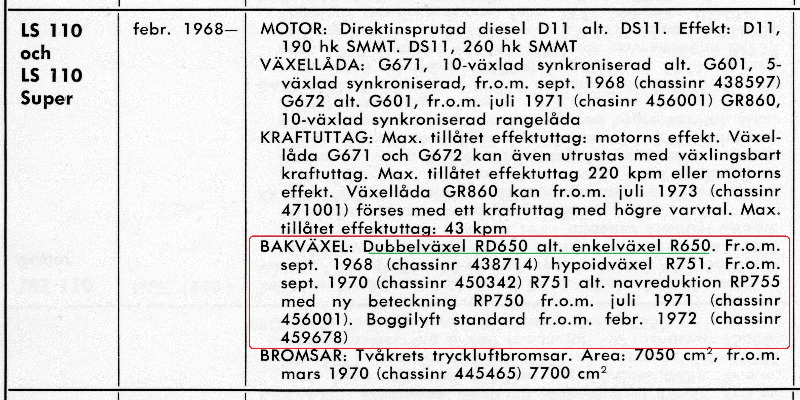

Här kommer uppgifter från instruktionsboken för L80, L85 och L110. Den är daterad november 1969.

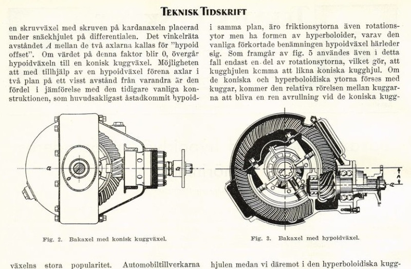

Inte lätt att bli klok på detta, om jag förstår detta rätt så skulle R651 vara en konisk kuggväxel medan R751 vara en hypoidväxel. Fanns verkligen alla dessa alternativ att fritt välja modellerna 85 och 110 som dessutom verkar ha samma bakaxelalternativ?
Sista kolumnen med R651 tillsammans med RB651, är förmodligen en tandemkombination.
Dubbelväxelalternativen verkar ha upphört med 110:an som sista modell och sedan ersatts av navreduktion.
Har hypoidväxlar helt ersatt koniska växlar idag (Scania)?

Båda avbildade är koniska kuggväxlar. Den vänstra med pinjong i centrum av kronhjulet och den högra med pinjongens centrumlinje förskjuten i förhållande till kronhjulet kallas hypoidväxel. Varifrån den fått sitt namn kanske någon annan känner till.
Hypoidväxeln fördel är längre kuggyta som är i kontakt med varandra och därmed högre hållfasthet. Vid användning i personbil finns det möjlighet att få kardantunneln lägre och i terrängbil kan kardanaxeln flyttas upp. Friktionsförlusterna torde vara något större med hypoidväxel.

Inläggav LeifGusta » 18 aug 2016, 13:45
R650: 4,38, 4,86 och 5,67.
RD650: 4,93 och 5,91.

Tack, då är frågan besvarad.

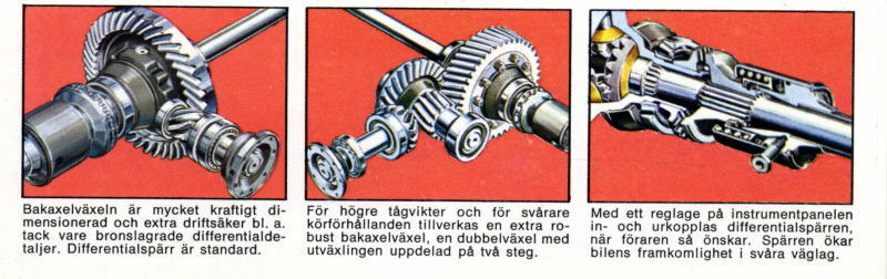

Passar på att lägga till en bild som visar enkel och dubbelväxel samt diffspärr. Någon frågade tidigare i en annan tråd hur en dubbelväxel fungerade.
