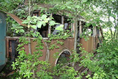

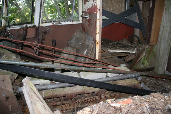

Jag hittade en Buss på en skrot i somras, och i den satt det en rak 8:a.
Kanske någon som är intresserad av den motorn?

FreddeLex skrev:Jag hittade en Buss på en skrot i somras, och i den satt det en rak 8:a.
Hej vart hittade du denna tuffa buss och finns det fler fordon där tycker man skymtar en till buss :D

av FreddeLex
Det gröna till vänster i bild tror jag är en skrotcontainer.
Bussen finns på Skroten i Röjeråsen, Rättvik.

FreddeLex skrev:Det gröna till vänster i bild tror jag är en skrotcontainer.
Ok tack Fredde :D
