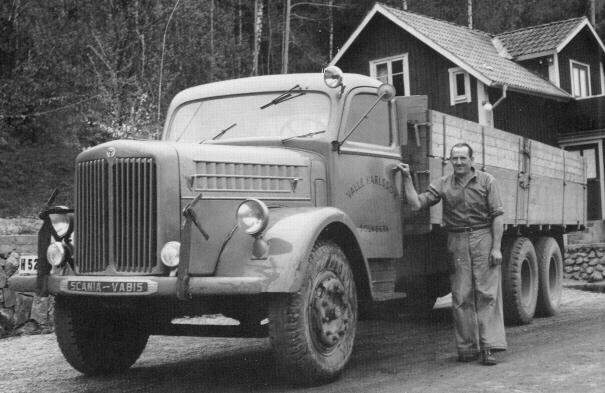

L10 fram t.o.m. chassinummer 76992 har skärmar med följande artikelnummer:
Vänster skärm 42059
Höger skärm 42060
2L10 fram t.o.m. chassinummer 77279 samt L20 t.o.m. chassinummer 80330 samt chassinumren 80851-80865 samt LS20 t.o.m. chassinummer 79637 samt 79763-79787 har följande artikelnummer:
Vänster skärm 45945
Höger skärm 45946
Skärmarna har en rak profil
Sc-V LS23 - Ch # 80167 - Skärm med rak profil.JPG (132.48 KiB) Visad 15840 gånger

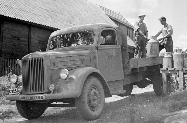

2L10 fr.o.m. chassinummer 77280 samt L40 och L20 fr.o.m. chassinummer 80321 (utom 80851-80865) samt LS20 fr.o.m. chassinummer 79638 (utom 79763-79787) samt samtliga L60 och LS60 och L51 har skärmar med följande artikelnummer:
Vänster skärm 45151
Höger skärm 40519
Skärmarnas profil är kupig
(Jag kan inte kolla upp L71/LS71 men antar att de har samma skärmar)
Sc-V 2L10 - Ch # 77317 - Skärm med kupad profil.JPG (146.42 KiB) Visad 15840 gånger
Notera även skillnader i strålkastare och strålkastarfästet.
Det finns fler varianter än dessa.
Man kan också konstatera att det finns många andra detaljer som är relaterade till skärmarna, t.ex. torpedplåtarna, skärmfästen, etc., som skiljer i motsvarande grad.

Strålkastarfästena på de äldre bilarna ser ut att påminna lite mera om de äldre vagnarna i tex. 335-serien, men verkar inte vara helt överenstämmande.
Dock ser skärmarna ut att vara ganska lika, även om de på de äldre bilarna ser någor flatare ut.

Boggiebilen ser mycket äldre ut med sin plana skärmar och kör ju även vid tillfället utan mast.

Man skall kanske också poängtera att den treaxliga bilen på det översta fotot inte är en "äkta" LS23 eftersom dess chassinummer antyder att den levererats från fabrik som en tvåaxlig L20. Förmodligen har den försetts med en Rhyds boggie en tid efter leveransen.
