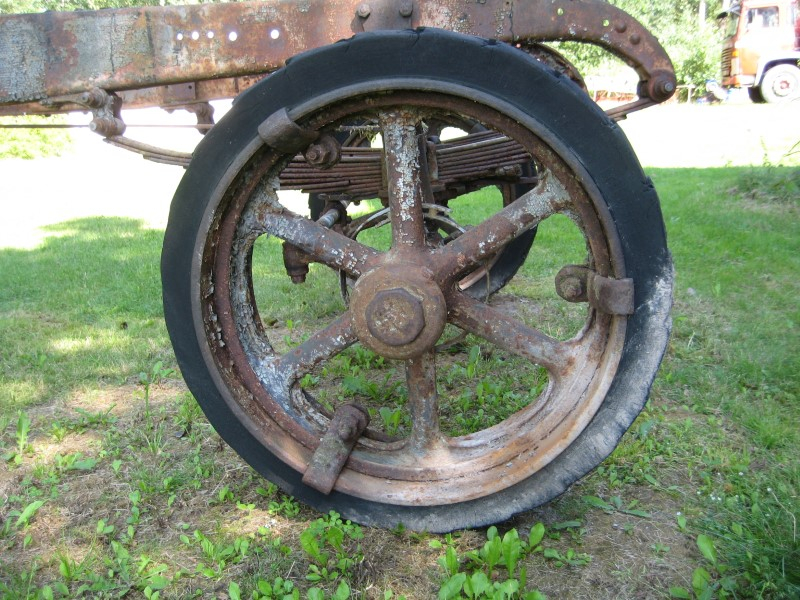

Är intresserad av vilket år Scania-Vabis började med bromsar fram på lastbilarna.
Har ett chassi (ElA) från tidigast 1915 utan bromsar fram.
- IMG_2083 (Custom).JPG (554.48 KiB) Visad 26140 gånger

Det skulle ringa in åren när chassit tillverkades. Det kan tidigast vara från 1915 - 105 år sedan.
Pratade med Palle för ett tag sedan och fick tips om ramnumret som jag inte kollat än, men det ska bli.
