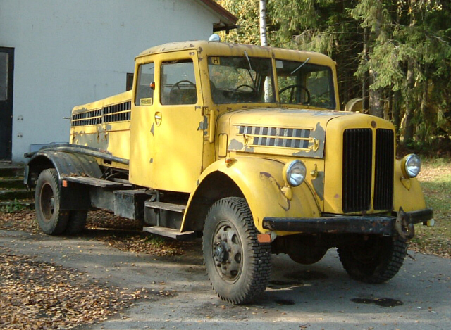

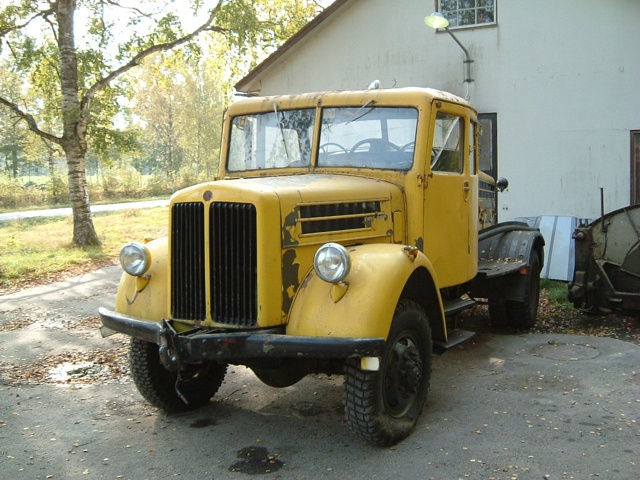

Chassit på bilen nedan är, om man ser till chassinumret, tillverkat 1948 och av modell F12.
Som synes finns en hel del skillnader främst med avseende på hytten. Just denna bil stod utanför Emmaboda för något år sedan och jag har en hel del bilder på den. Ägaren startade också upp den för mig och det var riktigt härligt sjung i den raka 8:an.
Scania-Vabis F12 - 1948 - Snöslunga - 01.JPG (236.47 KiB) Visad 40141 gånger
Scania-Vabis F12 - 1948 - Snöslunga - 02.JPG (161.43 KiB) Visad 40141 gånger
Våra hytter är nog inte "hopsvetsade" som så, utan de är säkert specialtillverkade vid hyttfabriken för detta speciella ändamål. De påminner väldigt mycket om Be-Ge från sent 1940-tal, speciellt i framdelen och dörrarna. Hytten på bilen ovan vet jag inte vem som skulle kunnat tillverka. Kanske var det också Be-Ge?

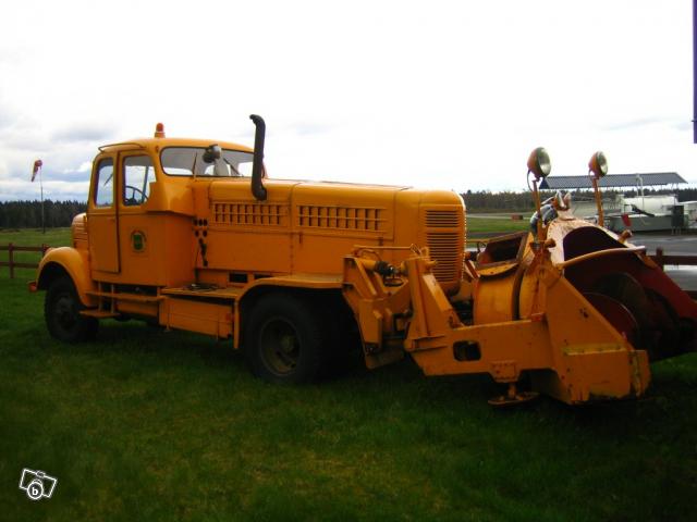

Det fanns en snöslunga M53 till salu på Blocket för cirka 5 år sedan. Det var Feringe flygplats utanför Ljungby som hade den ute till försäljning. Undrar vad det blev av den, och om den finns kvar?
Volvo TL233 Rundnos Snöslunga M53 - Feringe.JPG (31.71 KiB) Visad 40110 gånger
På annan plats i Forumet finns också bilder på senare generationers slungor baserade på Volvo Viking- och Scania SBA-chassier, så man kan följa utvecklingen av både chassier, hytter och snöslungeaggregat.
