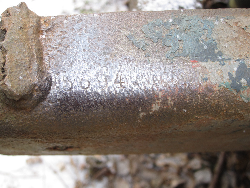

Ett chassinummer till en fyrhjulsdriven F10, 2F10 eller F40 skall börja med 75 och därefter ytterligare tre siffror.

Nu ska jag prova igen att lägga in bild !!! Jag har pratat med Per T och det är hos mig, och datorn felet troligtvis är. Jag var en tur till Sc-V´n med ABS´n och lyckades skrapa fram chassi numret och det är 75694, vilket tyder på att det är en 2F12 eller 2F13 från troligtvis 1948-49. Jag fotade det samt motorplåten, så jag provar så får vi se om det "bidde " någon bild. Ha en trevlig helg ! Tord K

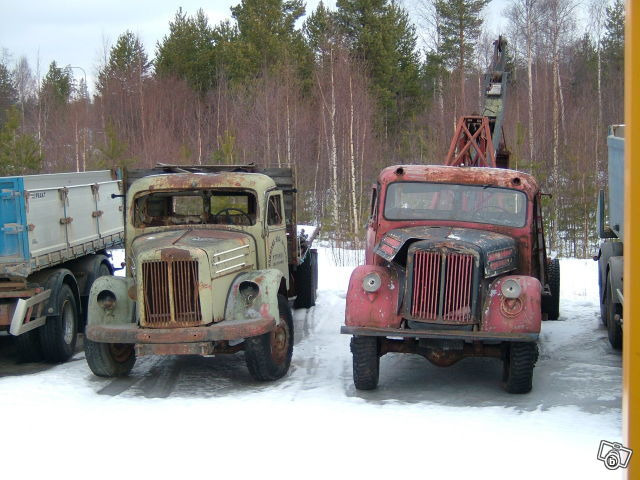

Bildserien i denna länk http://www.pbase.com/bostromi/egen_box visar ytterligare en Scania-Vabis förmodligen 2F10 eller rent av F40 med grävaggregat.
Den här bildserien upptäckte jag första gången 2007.
Dessförinnan, i maj 2005, hade Scanian (den röda är 2F10/F40 och den olivgröna är en "vanlig" L51 lastbil) varit utannonserad av Dahlbergs Åkeri i Umeå och den här bilden var införd på Blocket.
Det syns inte så bra på den här bilden men i bildserien i den angivna länken ovan syns trillingmontaget på bakaxeln tydligt.
Scania-Vabis F11 - Grävaggregat - 01 - Dahlbergs Åkeri - Umeå.JPG (107.69 KiB) Visad 26188 gånger
Är det någon som har mer kännedom om dessa bilar? T.ex. chassinummer, motornummer, etc.

Jag har varit i kontakt med ena sonen till Dahlbergs åkeri i Umeå. Han kunde meddela mig att dessa två fordon på bilden övertogs av en kille som hjälper dom i bland. Han heter Daniel Lanz, känd här på forumet som "Landström" och är den som räddade en L62 från -53 från skogen. Jag har kontaktat honom och han gav mig motor numret på motorn som är en D 402 med #24525. Enligt Kjell N´s lista bör den komma från en 2L13 från 1949 så då är det inte original motorn. Främre rambalken är avkapad så ramnumret saknas. Jakten går vidare..... //Tord K
tordson
Inlägg: 34
Blev medlem: 17 jun 2009, 10:36
Re: Scania-Vabis F1* + ABS
Inläggav Landström » 28 maj 2013, 22:02
Efternamnet är faktiskt Landström och inte Lanz ;)
Jag tog dessutom bara hand om ABS-maskinen och framändan av en gammal Rundnos. Den gröna Scanian var redan borta när jag började köra åt dem.
