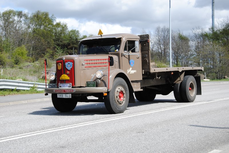

I den broschyr som Bosse visar framsidan på står det "Chassiets standardfärger är grå, ljusgrå eller mörkgrön". Som jag minns det var det en färg rakt över det hela, dvs ingen dekorfärg vare sig på kylargaller eller motorhuvslister. Enda undantaget med dekorfärg var Scania-Vabis märket på stötfångaren som hade röd bakgrund. Oves grå färg skulle jag kunna tänka mig svara mot den mörk-grå trots att den inte är särskilt mörk. Jag har hört att färgnyanserna kunde skifta beroende olika leverantörer över tiden och att man inte hade dagens precision vid tillverkningen.
Många piffade upp de grå nyanserna med röd färg på kylargallren.
Backspeglarna på Oves regent är lite för moderna och en kompromiss med tanke på att bilen idag är ute på vägar med en helt annan trafik än då det begav sig.
