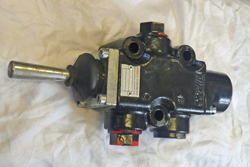

På det nyanskaffade släpet sitter en ventil vars funktion är att stoppa tippningen före övre ändläget både bakåt och åt sidorna. Ventilen är däremot förbikopplad nu så man får själv hålla reda på när det är dags.
Har nu köpt en ny ventil, enligt bild, likadan som den som sitter på vagnen, men är osäker på hur det ska funka.
Den joystickliknande pinnen kommer vid bakåttipp att påverkas av kolvvaggan och vid sidotipp av ett halvmåneliknande "solur".
När joysticken rör sig åt viket håll som helst ska ventilen stänga med en märkbar ansträngning av bilens motor som följd och då släpper man knappen.
Min undran är att "pinnens" rörelseutrymme/vinkeln är så begränsad och det ser inte heller ut som om den ska tryckas in.
Ventilen heter Nimco (ett företag som kursat?) 12461-4S.
Någon som har svart bälte i sådana här prylar?

Anders Ason skrev:När joysticken rör sig åt viket håll som helst ska ventilen stänga med en märkbar ansträngning av bilens motor som följd och då släpper man knappen.
Har du ingen returledning från släpet? Ventilen borde styra om flödet till returen när ändläget nåtts om retur finns och då bör ingen ansträngning höras från motorn. Om ansträngning hörs är det först sedan en säkerhetsventil i pumpen öppnat och skulle den fallera så är det risk för att man spränger tippteleskåpet eller att pumpen går sönder. Med gamla grejor är det bäst att vara försiktig.
    Nej, men ventilen är utförd så det är möjligt. Enl. förre släpägaren hörs det tydligt på motorn när den får ta i och då får man släppa uppknappen.
    Det är ett hyfsat avancerat elstyrt hydraulsystemen med ett stort ventilpaket så där finns nog med säkerhet en överströmningsventil som öppnar innan något går sönder. Såg att det även finns en stoppvajer på släpet som väl ska ta i innan kolven når maxläge. Det finns returuttag på bilen då den har kranhylsor så det skulle gå att ordna. Något jag ska tänka på.

Då har du bara en hydraulikledning på släpet?
Returledning skrev jag förut men en bättre benämning hade varit Ändlägesreturledning.

Jag trodda att det var obligatoriskt med dubbla ledningar. Jag vill minnas att gubben fick montera returledning på nån släp redan på 60-talet.

Per Thomson skrev:Då har du bara en hydraulikledning på släpet?
Vad kan en sådan ventil betinga för pris, bara ca?
    Köpt på Blocket av en hydraulikfirma för 1500 kr och den är ny/oanvänd. Verkade som de fick över ett antal vid byggen. En ny hos återförsäljare, kanske 2-4 ggr så högt pris?
