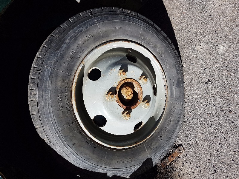

Ta en bild på däckets beteckning så vi får se ?

Inläggav Kollegia » 24 mar 2017, 11:09
Hur lägger man upp bild? Har tagit en nu.

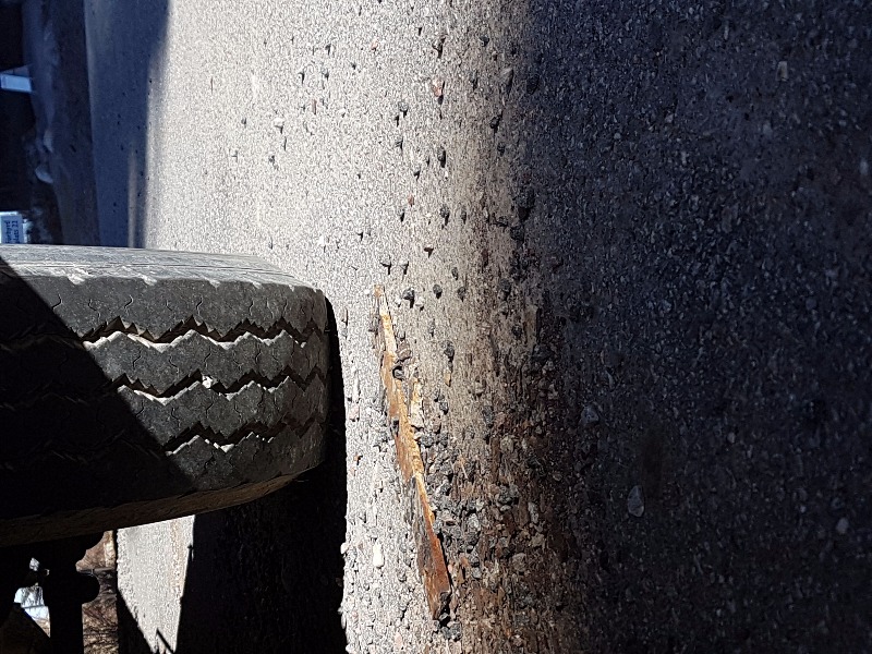

Inläggav Kollegia » 24 mar 2017, 15:46
Här kommer däcken.
Däcken
Däcken

Inläggav Kollegia » 24 mar 2017, 15:47
Ser inte så breda ut.

Inläggav Z 1578 » 24 mar 2017, 16:52
Ditt däck har dimensionen 8R 19,5, översatt till metriska mått motsvaras det av dimensionen 225/70-19,5 som säkert är lättare att hitta i handlarnas listor. I länken nedan finns specifikationer för däcket, bra att ha om man ska leta.
https://www.vrakking-tires.com/195-inch ... e-new.html
Hoppas du hittar något.

Inläggav Kollegia » 24 mar 2017, 16:54
Men 225 kan ja inte ha. För brett..
