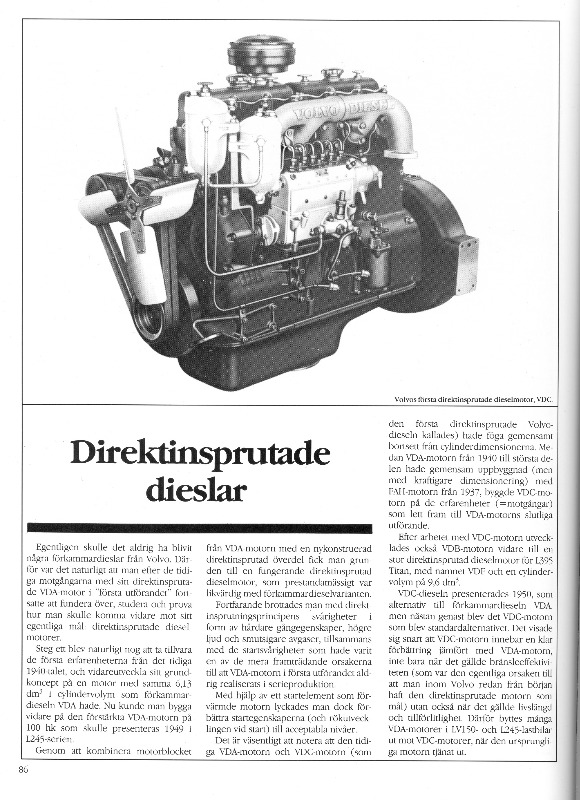

Så här skrivs det om Volvos tidigaste direktinsprutade dieselmotorer i Christer Olssons bok Lastbilarna under sextio år.
Volvos Tidiga Direktinsprutade Dieselmotorer - Christer Olsson - lastbilarna under 60 år.JPG
Volvos Tidiga Direktinsprutade Dieselmotorer - Christer Olsson - lastbilarna under 60 år.JPG (167.14 KiB) Visad 18571 gånger
Jag har en VDC med motornummer 4965 som sitter i en L249 lastbil av årsmodell 1952.
