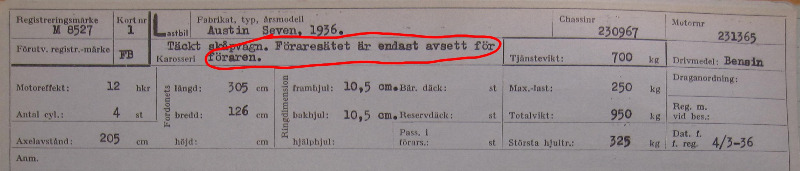

Inläggav S-V L44 » 07 maj 2015, 21:40
En i sammanhanget intressant notering i en gammal registreringshandling.
M8527 - Austin Seven - 1936 - Förarsätet är endast avsett för föraren.JPG (47.05 KiB) Visad 21970 gånger
Om inte föraren skall sitta i förarsätet vem sjutton skall då sitta där? :roll:

Inläggav Z 1578 » 07 maj 2015, 22:48
S-V L44 skrev:En i sammanhanget intressant notering i en gammal registreringshandling.
Den kanske var högerstyrd så man la till texten för att undvika missförstånd. :wink:

Pojken eller jänta fick inte sitta i knä på föraren för att styra :wink:
