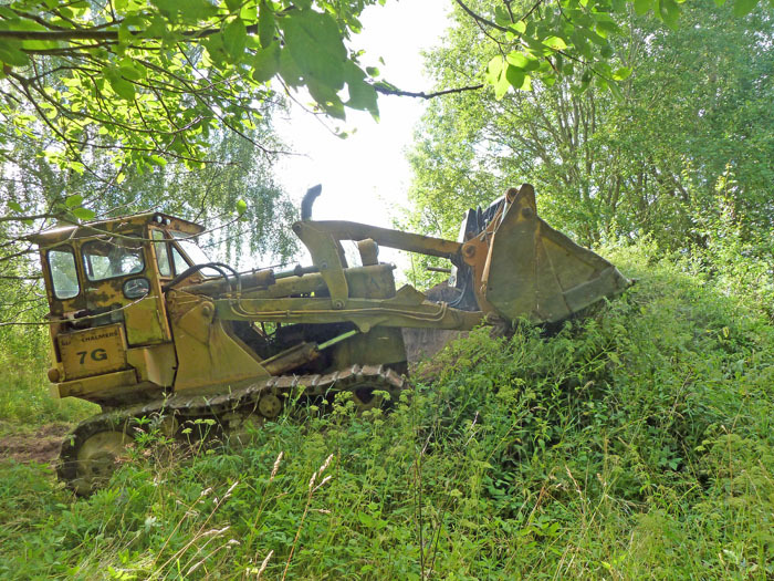

Någon som är tekniskt väl förtrogen med denna maskin, eller känner någon om är det?

Vad är anledning till att du parkerade den i det läget :mrgreen:

Per Thomson skrev:Vad är anledning till att du parkerade den i det läget :mrgreen:
    Föraren sitter i hytten, maskinen är i rörelse och skopan är full då vi gör en undersökning av ev. föroreningar (fanns inga) i fyllmassor. När bilden togs funkade den ordentligt. Maskinen har börjat dra sämre på framdrivningen, oljetrycket på konvertern ligger i underkant och vi måste hitta felet. Finns flera olika oljetryck och systemtrycket är OK.
    Sådana här maskiner är helt galet byggda ur reparations- och servicesynpunkt. Det finns dock ganska många maskiner kvar av den här typen, mest med chaktblad och inte öppningsbar skopa som den här har.
