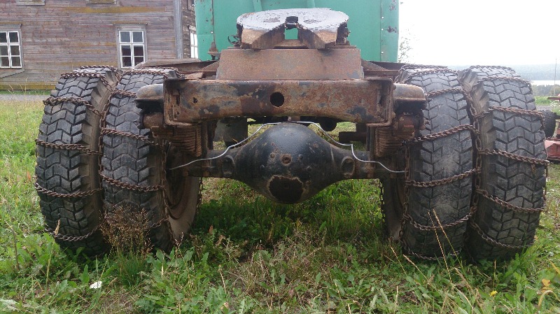

Jag skulle vara mycket tacksam om någon hade en bild på bakljusarrangemanget att dela med sig av. Tänkte montera på lite lyse och skärmar på min L51:a, men jag har ingen riktig uppfattning om hur det ska se ut och det finns inga spår av det gamla som suttit där. Därför söker jag en bild på bakändan på en bil från samma tid, mitten på 50-talet. Gärna då på en dragbil eftersom det är en sån det gäller, men alla tips emottages tacksamt.

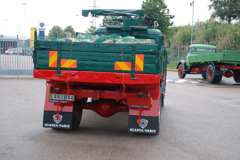

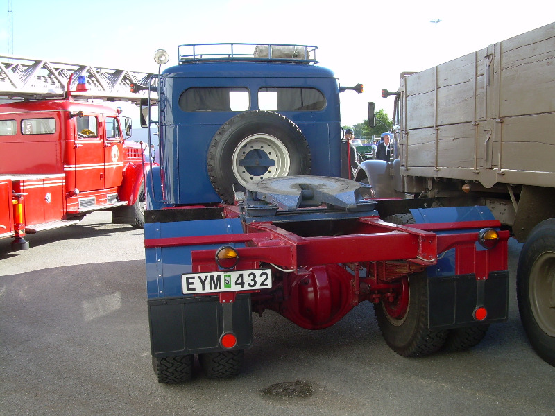

Detta är vad jag kallar "Scania-varianten" avseende upphängning av bakljus och nummerskylt.
Pärlrallyt 2006 - DSCN1510 - EYM432.JPG (183.62 KiB) Visad 13152 gånger
Dock oftast med texten "Scania-Vabis" som på den här bilden. (En liknande upphängning finns också med texten "Scania".)
DSC_0068 - Scania-Vabis L5146-113 - 1959 - EXR814 - 24 - Nyström - Skillingaryd.JPG
DSC_0068 - Scania-Vabis L5146-113 - 1959 - EXR814 - 24 - Nyström - Skillingaryd.JPG (201.08 KiB) Visad 13152 gånger
Jag får backa med årtalet då upphängningsanordningen infördes på Scania-chassier.
Jag trodde den var fastsatt först på sena Regenter och Drabanter, men delarna till anordningen finns med i en reservdelshandbok tryckt 1955.
Så kan du komma över dessa är det väl den bästa lösningen. Det kan vara svårare att hitta tidstypiska bakljus, t.ex. sådana som syns på bilderna.

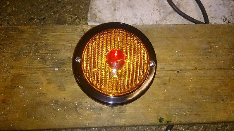

Man kanske skulle kunna använda dom här lamporna, gult glas med en röd hylsa för bakljus. Men då blir ju bromsljuset gult och personligen tycker jag att det är snyggare med röda glas. Annars kanske någon är intresserad av dom, helt nya i kartong.
