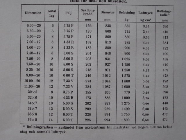

Inläggav gunnilse » 27 jul 2014, 18:19

Inläggav Per Thomson » 27 jul 2014, 21:36
Super Thomas, tack!
Har du möjligen uppgifter för 12.00 x 20 också så är du guld värd :?:

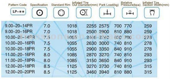

Inläggav gunnilse » 28 jul 2014, 11:32
Hitta denna på nätet men den jag har e från 1949 då verkar det ju inte som 12:00 20 vart i bruk ännu?

Inläggav Per Thomson » 29 jul 2014, 10:34
Toppen, tack än en gång!
