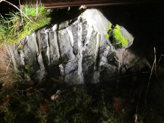

Någon i Linköpingstrakten som mot ersättning kan låna ut en bergborrmaskin typ Cobra några dagar?

Elda på stenen och släng sedan kallt vatten på den.
...eller ska du hänga upp tavlor på den?

Bo Norvinge skrev:Elda på stenen och släng sedan kallt vatten på den.
    S k makning är en metod som varit bortglömd tills nu, 19 okt 2013, 17:44.
    Helt seriöst funderar jag allvarligt på att prova. Tankealternativat var annars sk snigeldynamit då det är nära en byggnad.
    Tack
    Någon som har praktisk erfarenhet?

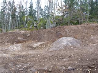

Har provat snigel Dynamit. Borra täta hål annars blir det stora block. När vi byggde farsans garage av gammal Bryggstuga så togs stensocklen bort och gjöts under istället. Men när resten av jorden togs ut inne i byggnade så kom en bergstopp fram. Minst 40cm för hög. Borrade en massa hål med Cobra 45a. Sedan Tex30 luft. Hålen fylldes snigamit. 3dagar senare så ligger bergstoppen ca 4kbm lös inne i garaget. Problem få ut den. :?

Dyrt alternativ ta dit en grävare med hammare.
