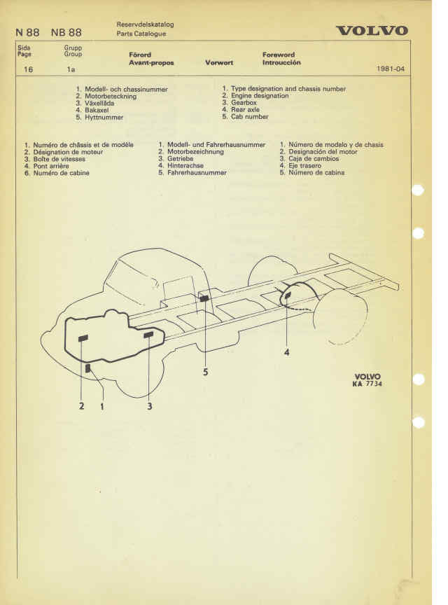

Inläggav lokförare » 24 feb 2013, 19:10
enligt instruktionsboken N88 sitter chassinumret
instämplade längst frampå ramens högra sida
antagligen finns uppgiften också i en instr.bok
för scania
så det kan vara ett tips om det är svårt att hitta uppgifter
finns möjligheter att få tag i en instr.bok så går det att
spara sej lite arbete
